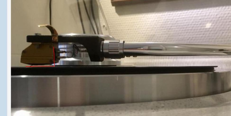

    Sliter med VTA justering her. Av en eller annen grunn så hjelper det ikke at armen settes med ræva rett i været.
    PU (samme hvilken) får negativ VTA. Og selv med armen stilt 15mm høyere i pivot enden blir det negativ VTA på alt jeg spenner opp av PUer.
    Er det noe jeg overser her?
    Trodde først at det måtte være feil vinkel på de gamle headshellene jeg hadde, men når jeg satte opp et nytt headshell hvor alt er beint og fint får jeg dette problemet.
    Om jeg hadde gått til det skrittet å shimse armen hadde den hatt en vinkel som så helt på tryne ut.
    Armen jeg snakker om, er originalarmen på Kenwood KD650, og ser ikke ut som den er anderledes konstruert enn andre tilsvarende armer.
    Noen som kan gi meg et pek i riktig retning før nevrosene tar knekken på meg? :rolleyes::p

    Hvis armen er nogenlunde parallell med plata, så skal pu være nogenlunde i vater. Har du et bilde av arm/pu fra siden?

    Vanskelig å få frem på bilde hvor høy armen er bak, men den er virkelig høy.

    Vanskelig å si noe ut fra bildene - optiske illusjoner. Og jeg forstår frustrasjonen.
    Armrør er parallell med plate.
    Headshell (topp) er parallell med armrør og plate.
    Da gjenstår PUs feste til headshell: Alle PUer fremviser den samme sagging?

    Egentlig umulig å se på bildene, men jeg synes det ser ut som både ATM og headshell har en vinkel som skulle tilsi at pu får negativ VTA.
    Har du en ekstra tykk platematte på tallerkenen?

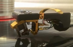

    Selv ikke selve PU huset har rett vinkel.
    Så det er nok i armen problemet ligger et sted.
    Og det gjelder alle PUer jeg har i hus om dagen.

    Nå er det jo egentlig stiftens vinkel i forhold til plata som teller. Hvis du har et forstørrelsesglass eller du får lånt et mikroskop som brukes til å måle stiftens vinkel finner du fort ut om det er noe galt. det faktum at det låter bra kan tyde på at stiftvinklen ikke er langt unna det som er riktig. Ved feil stiftvinkel vil du enten få en sidrumpa bass eller en alt for spiss/tynn lyd. Lykke til med målingene av SRA, stiftvinklen. Mer også at de fleste pickuper skal ha en stiftvinkel som ikke er nøyaktig 90 grader, men gjerne et par grader fra.
    BangBang
    25.03.2005
    7.301
    4.909
    Okka by
    Har diverse førstørrelses remedier.
    Nåla har også negativ sra.

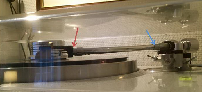

    Ikke lett å se utfra bildene, men:
    Armrøret er vel festet på en måte her (blå pil) og kan ha blitt vridd - av en eller annen årsak?
    Azimuth kan ha blitt kompensert ved at insert for headshell-kontaktene (og armkabel) er vridd motsatt. Det ser ut til at det sitter noen umbraco-skruer på armrøret - rett i under denne. Hva er det de fester?
    Selvfølgelig noe hypotetisk dette, men allikevel...
    Bilder lyver litt, men det ser også ut til at headshell innfestingen (rød pil) gjeiper litt mer i underkant, enn overkant i forkant av strammeskruen. Det er vel en pakning der.

    Er nok bildet som lyver. Det er ingenting som tyder på at armen har fått noen vridning i noen retning. :p
    Skal fin studere litt mer i kveld.

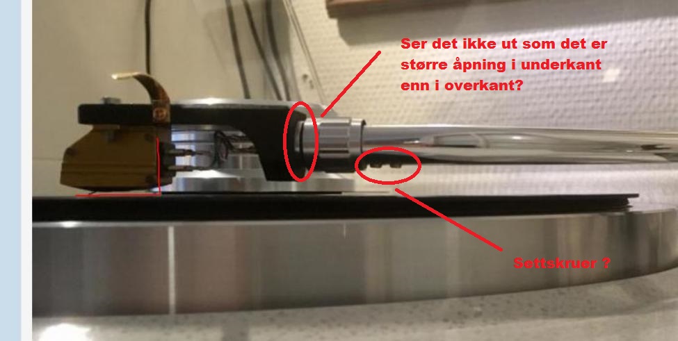

    De to grubskruene på undersiden av arm ved bajonett kobling.
    Løsne den innerste, evt begge to
    Se til at innfesting inkludert bajonetthylsekoblingassembly er korrekt dyttet på plass helt inn i armrør og retighte grubskruer.
    Rejuster overhang.

    Har forresten ikke mye erfaring med denne typen armer. Men headshellets underside skal da vel være paralell med armrørets senterlinje, normalt sett. Pickuphusets overside skal være parallell med plata, normalt sett.
    Så kan man begynne å justere opp og ned for å finjustere VTA/SRA med det utgangspunktet. Å starte med pickupen nøytralt, og armrøret avvikende fra parallell må vel være feil, kort sagt.
    Er det ikke noen av disse armene som har pakninger i anleggsflatene? Kan det være noe som er sprekt, kommet ut av posisjon eller noe?
    Er det gjenger på hylsa over hs, eller er det bajonettfatning? Kan det være skjevt inne i låseringen?
    Rejuster overhang.
    Settskruer ? Hylse satt inn i armrøret og deretter låst i posisjon? Høres ut som det korte, enkle svaret som vi har famlet i blinde etter. :)
