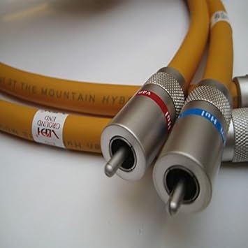

Van Den Hul The Mountain for tykk til forsterker\dac.Hjelp !!!!!
rarhjerne
10.11.2014
325
103
Levanger
hei folkens,jeg har et lite problem ang van den hul sin the mountain rca,den har rett å slett for fete hoder til at jeg får brukt dem på forsterker og dac (sugden a21 og hegel hd25),noen flere som har opplevd dette?med fete hoder mener jeg at pluggen passer, men at selve metallet rund pluggen er veldig massivet og for stort til at jeg får kjørt innpå begge 2 i forsterker\dac,da lurer jeg på om jeg kan file\pusse ned hodene til de passer?,det er ikke mye, men litt.
håper noen kan hjelpe meg...

Synd å ødelegge pluggene. Det har sikkert ingenting å si for lyden - men salgsverdien faller som en stein.
Du kunne ta kontakt med Hb 52 her på Hifisentralen og spørre om han kan lage en KORT overgangskabel. Du finner ham under Torget/Tjenester: Torget

Flere overganger og plugger av varierende kvalitet er det siste man vil ha - hva er poenget med dyr kabel da? Kanskje du bare kan skru av metallhetten slik at den enten henger løst lenger ned på kabelen eller tas av i sin helhet (avhengig av hvordan denne pluggen er laget), og eventuelt sette på krympestrømpe på den eksponerte senterdelen av RCA-pluggen, om overhodet nødvendig?
Reversibelt, enkelt og ikke lydforringende som ytterligere overganger i de fleste tilfeller vil være -

Vel - noen ganger må man bare velge blant flere onder. Hvis trådstarter ikke vil bytte DAC og forsterker, og ikke vil bytte kabler eller ødelegge eksisterende plugger - da er det jo ikke så mange alternativer igjen.
Jeg har i peroder brukt både skjøtekabler og vinkelplugger - ikke p.g.a. problemer med kabelpluggene, men p.g.a. stive kabler i kombinasjon med minimal plass bak boksene.
Jeg vil ikke si at det påvirket lyden merkbart. Absolutt til å leve med lydmessig. Nattesøvnfaktoren, derimot...... det blir jo en HELT annen sak.

Det aller beste må vel være å enten få returnere kabelen og heve kjøpet (lydkabel som ikke er mulig å koble til lydutstyr virker ganske ubrukelig), eller selge den for å heller få tak i en kabel med plugger som passer.

Som sagt, skru av metallhettene - intet ødelegges :)

Jeg fikk skrudd av hettene i dag,men den ble veldig skjør å sårbar følte jeg,så jeg sendte dem til en kar jeg ble anbefalt her inne som skal se på muligheten for å bytte hettene.Hvis det ikke går blir den solgt/byttet bort her inne.
Jeg håper selvsagt på å få brukt den da dette skal være en kjempekabel.

En mulighet er jo å bre bytte pluggene. Er de så voldsomt med ledareal i, høres de egentlig uegnet ut til formålet.

Fikk de levert til en som driver med dette(pluggbytte etc)men han torde ikke pga kabelens oppbygging.

Monter med løs hylse / hette, kan da umulig være så skjørt, forutsatt at det er stasjonære enheter som skal kobles.

Beste blir vell å skru av hylsa ja. Dersom det blir for skjørt kan du bare kjøre en krympeslange over hver kabel

Av med hette,så surr stramt med elektroteip..

Bruker du isolasjonsteip risikerer du bare at det blir masse lim rester å klisj den dagen du skal ha hettene på igjen

Det var jeg som som fikk kablene for å se om det var mulig å skifte til andre plugger .
Da jeg skrudde av hylsa , kom det fram enda en hylse som dekket pluss-leder .
Denne hylsa er antakelig krympet på pluss-pinnen , da jeg ikke fikk den av . (Turte ikke bruke makt...)
Selve kablen er også så tykk , at andre plugger begrenser seg i forhold til utvalg ..
Det er heller ingen løsning å ta av hylsa , da pluggen er like tykk i den delen som blir sittende igjen på kablen .
Prøvde kablene på min Primare , men de passer ikke ......
Dette er meget dårlig løst av Van Den Hul .......

Jeg skrudde av 1 hette på hver kabel å dro bakhetta innpå kabel å plugga de i, å det spiller jo bra også,det skal ikke ha noe lydtap med å fjerne hettene?kanskje mer fare for støy?hører ikke noe allefall.

De hettene eller hylsene er nok mest for beskyttelse, og ikke så mye annet. Noen lydmessig funksjon har de iallfall helt sikkert ikke. :)
Edit: hadde ikke gjettet fra bildene alene at de skulle være så tykke at de ikke passer i vanlig tettsittende kontakter.
