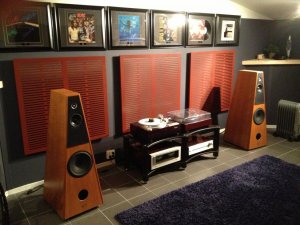

Jeg høynet budsjettet og angrer ikke:
Ull begge teppene.
Stua på 40m2 er delt inn i tre soner: lyttedel, spisestue og TV-del. Det lyse teppet ligger under delvis stoffsofa, bord og stoler.
Uten disse teppene blir lyden i rommet merkbart livligere og rotete. Det hjelper også på med diskrete Rockfon-plater i taket, i området over det fargede teppet.
Dette teppet fåes i rektangulær form også.
(Oppsettet er flyttet litt til høyre i forhold til da bildet ble tatt)

Jeg må si at det ser veldig bra og gjennomført ut med et solid ullteppe i friske farger som fundament i rommet, lekkert oppsett og:)
Hva er diameteren på teppet ditt? Og har du eventuelt en nettadresse jeg kan se på disse ( både rundt og rektangulært) ?
Det kunne friste å spørre om et bilde av taket ditt med rockfon discrete også? Jeg har tiltak der jeg og men i form av en slags skumgummi i 60x60, en base på ca 40mm med 'spisser' tett i tett hvis du skjønner... Er litt redd for at det blir litt i lettvektsligaen hva demping angår.
Jo, takk - en gjør så godt en kan i et ungkarsrede.
Det runde teppet er Siglo Multi Ø230
Her er en link:
siglo multi rug
Kjøpte det på en "bi-foretning" hos Skeidar for noen år siden. Tror ikke de har det lenger.
Rockfonplatene har typebetegnelsen Rockfon B Sonar Activity 60x60x4 cm. Limt rett i taket - 6x4 stk.
Taket skal med tiden males i samme farge som platene. Har noen kasser til liggende (nok til å dekke ca 30m2), men tester ut hvor mange jeg skal ha. Tror jeg har en helt grei mengde nå. Så de andre platene får jeg finne andre plasser for. Har et lytte/øve/vinylrom i kjelleren som også skulle hatt noen plater i taket.
