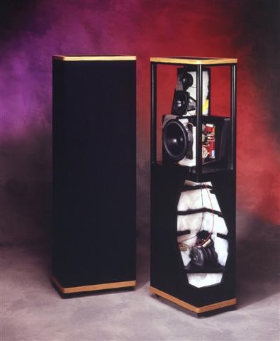

    Tøffe bilder. Kan jo minne litt om Vandersteen i utseendet.
    "Open baffle loudspeakers reproduce bass with less room interaction. It is more articulate than from box speakers.
    An open baffle circumvents the box problems of delayed radiation through cone and enclosure panels. They occur typically in the mid-frequency range and are difficult to suppress."
    Høres bra ut det der.

    Gjallarhorn låter monitor. dD låter sal, ikke så direkte. Mer til Vidar P og Mbare enn til RoDa, kan jeg si det slik?
    Bassdefinisjon. Gjallarhorn 25 - dD 0-4.
    Utenfor sweetspot er dD fremdeles lik seg selv. Gjallarhorn 25s klang forandrer seg mye utenfor sweetspot.
    dD kan spille 5dB høyere enn hva Gjallarhorn 25 kunne (med Dvalinn 60), og det er 6dB høyere enn ESL-63.

    "Gjallarhorn låter monitor. dD låter sal, ikke så direkte"
    Nettopp dette som jeg liker med Dipoler. Hvis alt annet er på plass, så virker dette som et særdeles spennende prosjekt.
