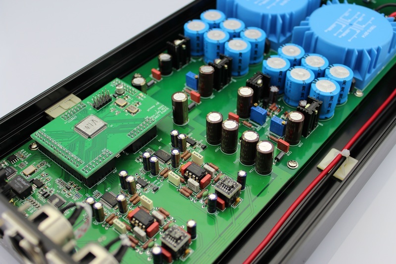

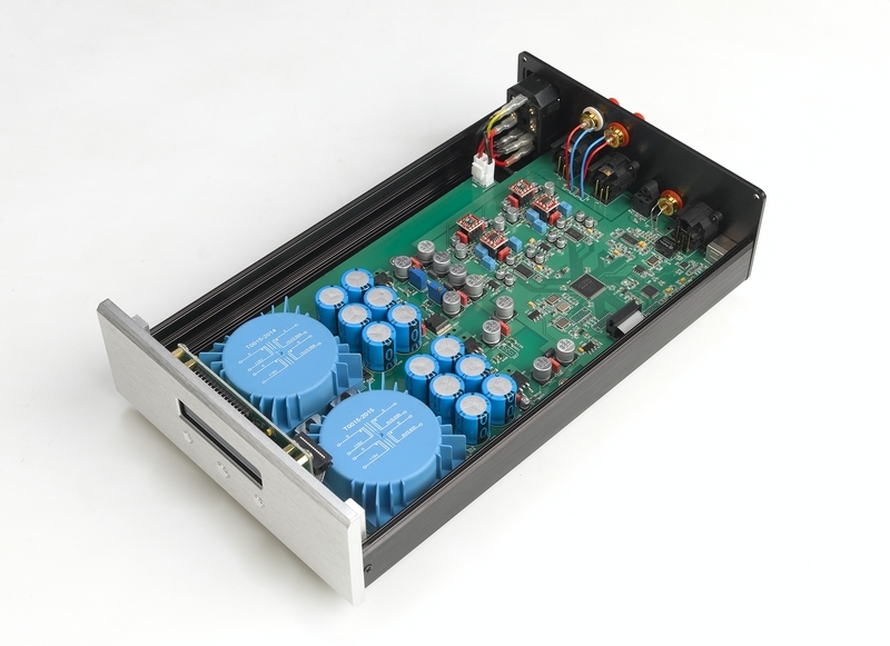

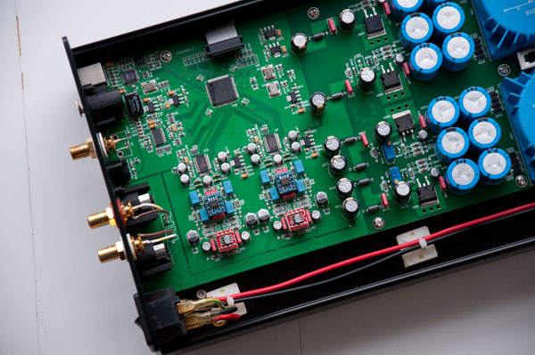

    Ser ut som om det er fortløpende utvikling av denne Valab-dac'en.
    Gladamatør sin versjon
    2013-versjon
    Og den nyeste som nettopp har dukket opp, mk3 versjonen.
    De to siste bildene er hentet fra e-bay.

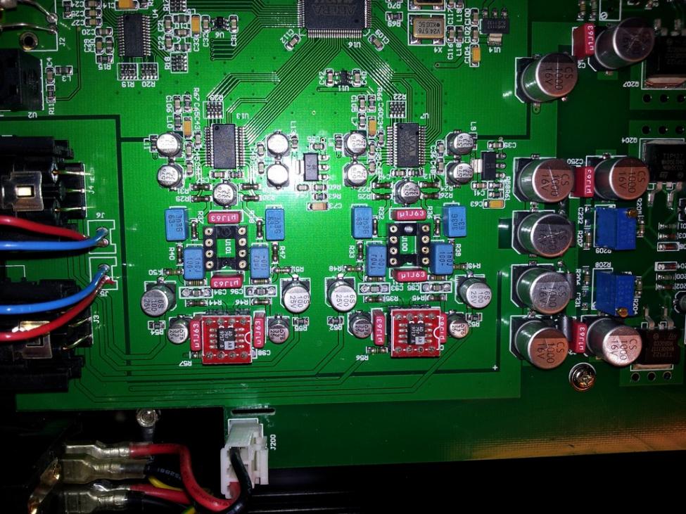

    Edit: Nysjerrig som jeg er, så åpnet jeg nettopp min egen dac. Innmaten i den er identisk med den på det siste bildet (mk3-versjonen).

    Hvor stor betydning har OPA627 op-ampene på analogutgangen for lyden fra denne Valab DAC'en?
    Er analogtrinnet i en DAC viktigere enn selve DAC-chipen for hvordan det hele låter?

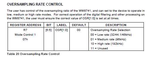

    Wolfson WM8741 chipen har mulighet for valgfri oversampling
    Denne muligheten er etter det jeg har funnet ut på nettet bare tilgjengelig i noe som kalles "software-mode"
    Den tidligere viste Rein-dac'en har denne muligheten aktivert, mens Valab DAC'en ikke har det.
    Er det noen som vet hvordan denne chipen håndterer innkommende signaler når ikke oversampling kan velges av brukeren?
    Kan det være at den fungerer som en NOS (non over sampling) DAC?
    Er forresten up-sampling og over-sampling to forskjellige ting?

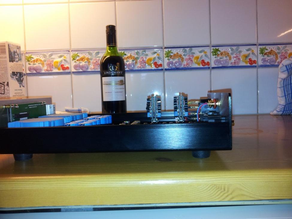

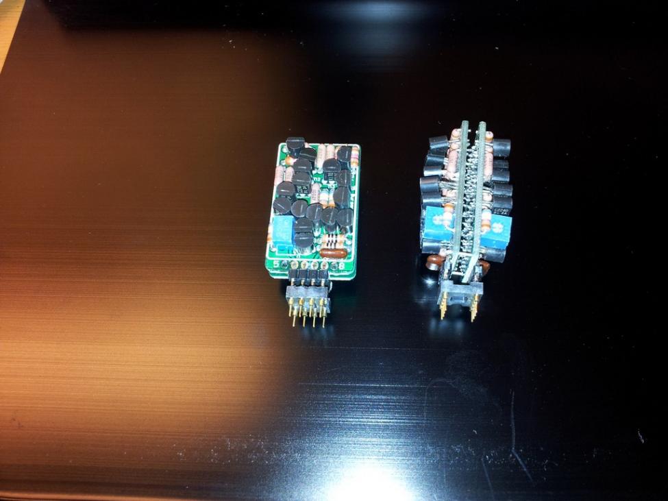

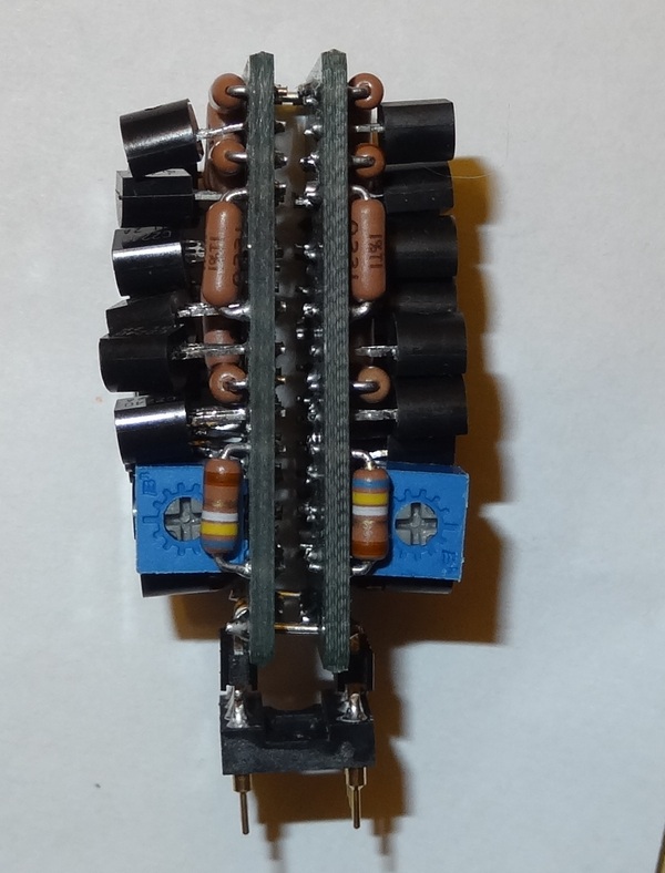

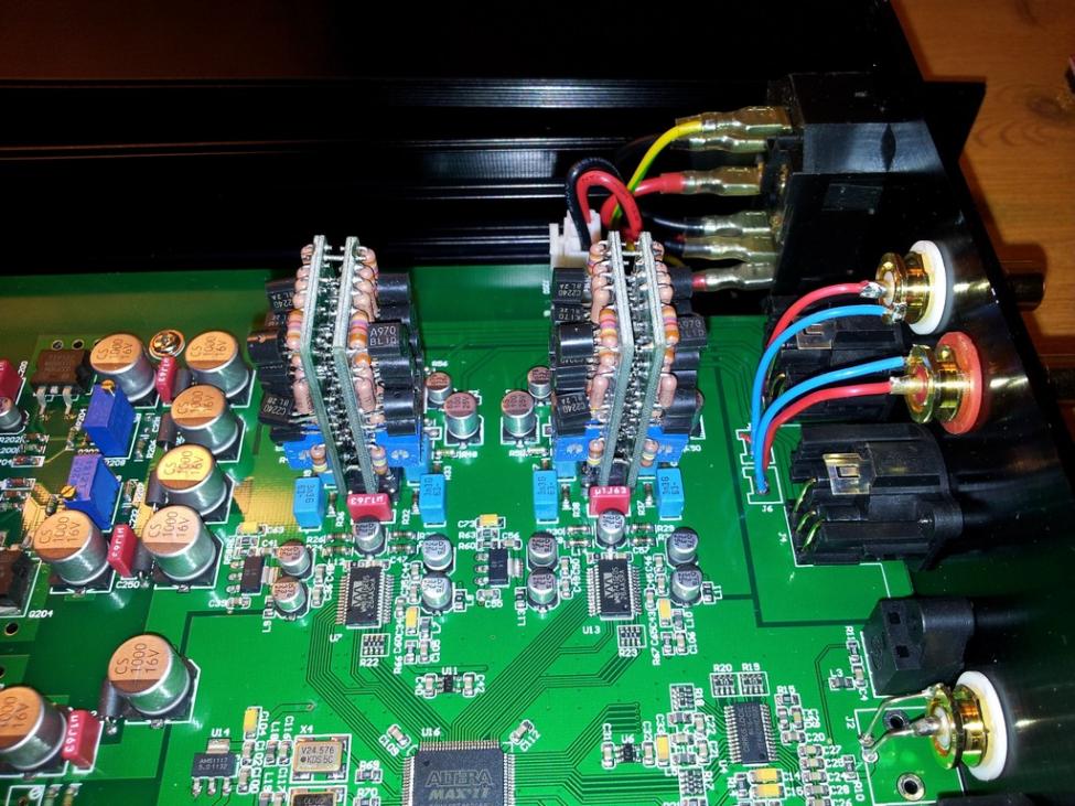

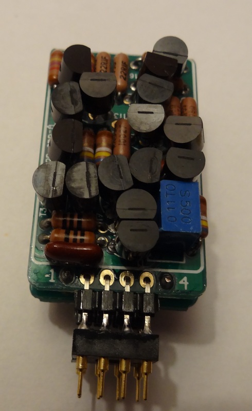

    Burson HD-module ankom idag
    Av med lokket på valab DAC
    Ut med OPA627
    Inn med Burson
    Og - overraskelse! Akkurat for lite plass til å få på lokket. :mad:
    Spørs om jeg må lodde ut dip-sokkelen på printet og lodde på plass Burson'en sin integrerte dip-sokkel.
    To slike sokler blir rett og slett for høyt.
    Lytteinntrykk kommer seinere. Tar meg heller en støyt av medisinflaska i bakgrunnen for å komme til hektene igjen etter inngrepet:)

    Lytterapport nr. 2
    Men Burson-modulene installert er det helt klart en mer kontant bassgjengivelse med mer "pondus" sammenlignet med de originale OPA627 installert.
    Lyden er også en smule mer luftig med en anelse større rom. Burson-modulene "tegner" også litt skarpere konturer rundt hvert enkelt instrument/utøver i lydbildet.
    Alt i alt veldig bra, men ikke den helt dramatiske forskjellen fra før oppgraderingen. Men uansett nok til at Hegel CDP4AmkII nå virker en anelse "sløret" og tilbakeholden i sammenligning. Hegelen har forøvrig også OPA627 på utgangene.
    Jeg prøvde forresten å lodde ut ic-soklene i Valab'en for å få senket Burson modulene nok til å å få på lokket. Men det viste seg å være vanskelig da printet er dobbeltsidig og gjennomplettert, så jeg gav opp og kjører med lokket liggende løst på. Jævla irriterende! Det mangler en 2-3 mm på at lokket er på plass.
    Jeg har forresten hatt noen dager da jeg synes at det låt dårligere enn før oppgraderingen. Årsaken var ektremt dårlig kontakt i en av RCA-pluggene på digitalkabelen.
    Det var nok å se hardt på den, så forsvant signalet. Skiftet kabel, og voila! - det låt som det skulle igjen. Hvordan kan det forklares? Jitter?
    Edit: Har forresten ingen stabilitetsproblemer med Burson-modulen sokkel i sokkel, slik som GladAmatør beskriver i starten av tråden.

    Fin tilbakemelding larkuz
    Det eneste kritikkverdige med bursonmodulen er at den ser noe dårlig hjemmemekka ut.
    Sitter og teller på knappene som jeg skal bestille meg classd modulen til min Eastern Electric dac, husker ikke hvilke opamper som sitter i min, men langt fra de beste har jeg skjønt etter lesing på nettet.
    Håvard
    L
    larkus
    Dette ser vel ikke akkurat ut som dårlig hjemmemekking.
    L
    larkus
    Lytterapport nr. 3
    Her skjer det saker og ting, og det av den negative sorten! Den siste tiden har jeg hatt en følelse av at lyden fra Valab'en gradvis har blitt degradert i forhold til Hegelen's innebygde DAC.
    Den maktfulle og kontante bassgjengivelsen fra Valab'en med Burson-modulene er ikke slik jeg husker fra noen uker tilbake, og jeg synes at lyden er generellt blitt en smule mer mer stressende.
    Ok! Av med lokket, ut med Burson-modulene og inn igjen med OPA627. Og hva skjer? Nå låter det helt klart bedre. Det ser ut som om Burson-modulene gradvis har endret lyd til det dårligere i den 100-timers innspillingstiden som Burson Audio antyder må til. Faen til greier!
