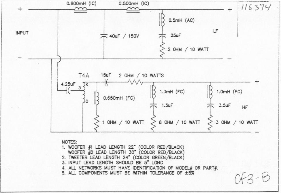

Har fått tak i oversikt av det passive delefilteret, men min kunnskap er kun grunnleggende og når det kommer en "dobbeltspole" som i dette tilfellet (T4A), så faller jeg av lasset.
Er det noen som kan forklare hva de ulike komponentene i filteret til hornet gjør?

Har du kommet noe lenger?
Ser du ikke får svar rundt det passive filteret. Kanskje trådtittelen ikke tiltrekker de med erfaring rundt passive nettverk? Har inntrykk av at kunnskapene er litt segmentert, de som er ustanselige på passive nettverk er ikke like well versed i DSP osv.

Fikk motstandene og kondensatorene i dag, og de ble raskt loddet inn i kjeden. Fortsatt en del sus, men får prøve det slik noen dager før videre tiltak mot susen vurderes (susen er nå ganske lav, selv om jeg har koblet tilbake til XLR). Motstandene skal tilsvare en senking av hornet på 12 dB. Problemet med videre demping med motstander, er at dempingen flyr å været ved små videre endringer i motstand. Det ble også satt inn en kondensator for hindre "poff" og DC til hornet. Etter litt justeringer i miniDSP, så fikk jeg sånn noenlunde rett frekvenskurve igjen, men førsteinntrykket er at det låter anderledes nå enn før, men usikker på hvorfor. Kan være at frekvenskurven ser litt anderledes ut nå, men kan også være at motstandene og kondensatoren har satt sitt preg på lyden.
T
Tittentei
Bra du endelig har fått en kondis foran hornet ;)
Med annerledes, mener du dårligere?
Kjør 4x10 HD fra et 12V batteri for å se om det er strømforsyningen som er verste synderen? Da er det en god lineær PSU som er svaret iaff.
Er det ikke 12V 2,5A som kreves på 4x10 HD da tro? Skal prøve det selv når jeg får ånden over meg.
Wishmaster
30.10.2002
4.570
3.929
Definitivt anderledes, er litt usikker på om det er dårligere eller bedre. Kan være at det ble mer nøytralt, synes det mangler litt varme og glød. Minner meg litt om da jeg koblet digitalt rett i miniDSP (dvs ikke brukte D100 som forforsterker). Vet det er forskjeller på kondensatorer og motstander, men jeg er ikke noen kjenner av disse, så det kan godt være at endringen er et resultat av disse komponentene i serie med signalet.
