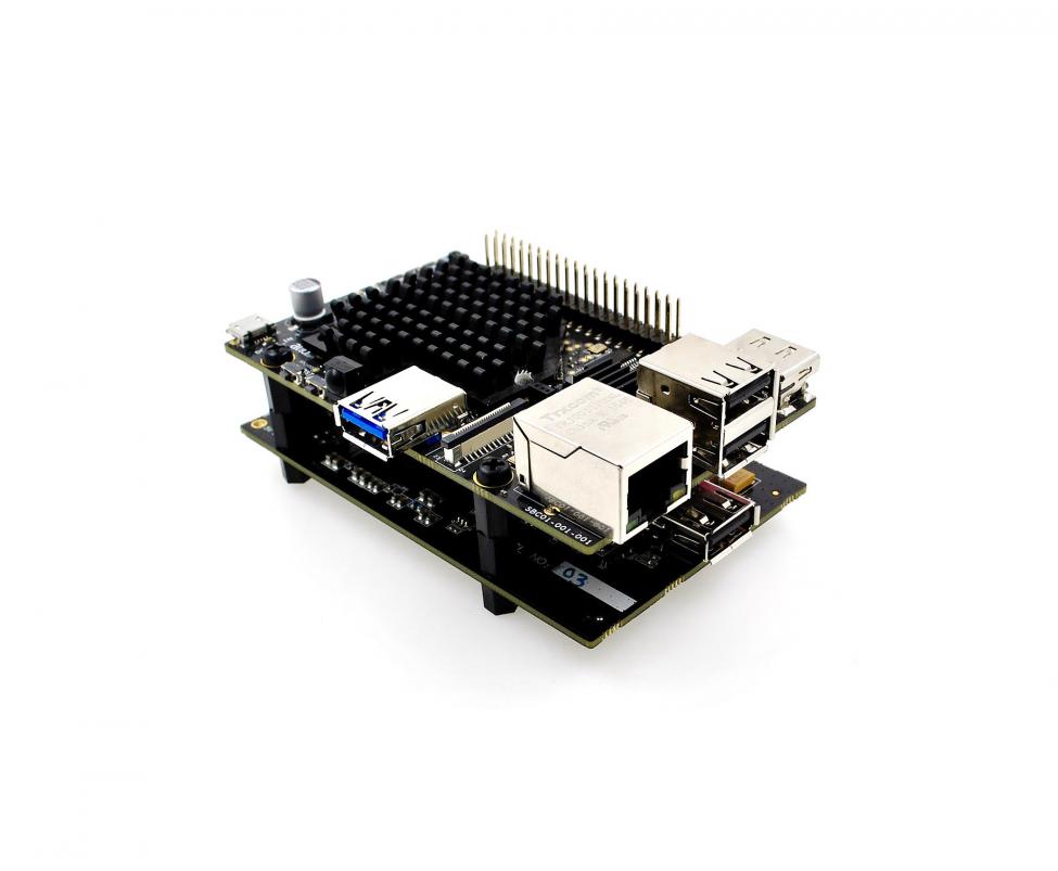

Nei. Den er som en erstatning til pc, bare uten mye av den støyen som pc'en produserer. En høyst merkbar forbedring. Sjekk ut denne videoen. : https://www.youtube.com/watch?v=f0tMX8EdP4Y
