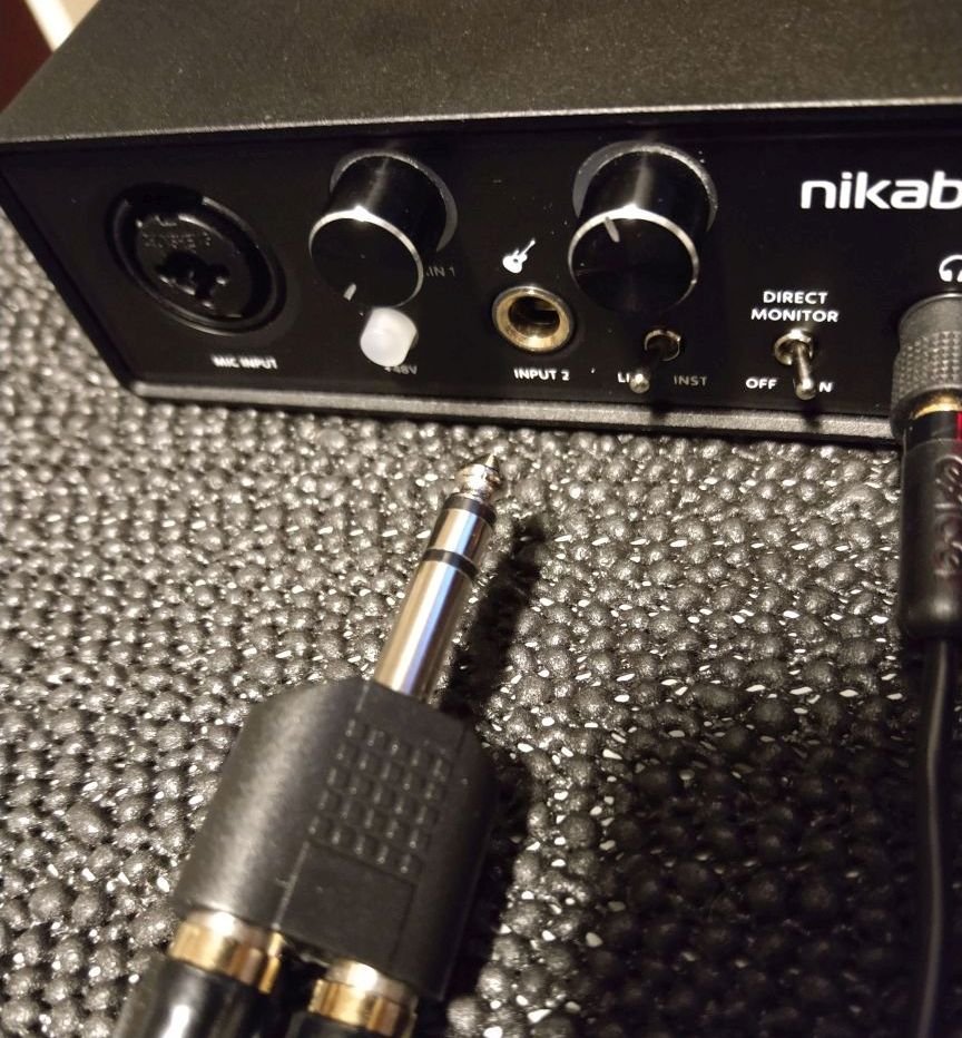

"Line in/instrument" 6,3 mm inngang ( bilde 1). Har koblet til både fra play og pre-out på forsterker. Det har fungert på andre lydkort.

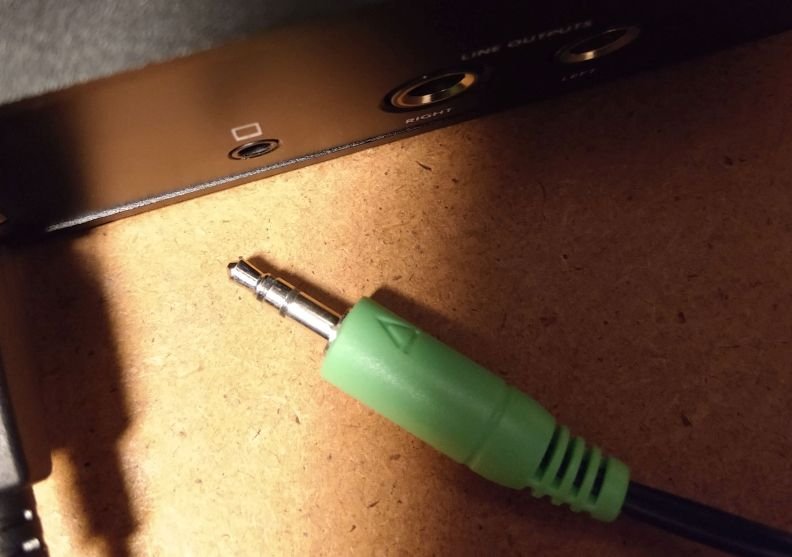

Og 3,5 mm utgang bak, der jeg ville koble til noen små pc-høytalere ( bilde 2). Headset med lik type plugg fungere heller ikke der.
Kan pluggene være feil type ?. Lurer på det, fordi den bak gir litt lyd når den settes bare halvveis inn. Og den til line in durer litt når jeg gjør det samme.
Men når de trykkes helt inn, er det helt dødt.

Mulig Line in/instrument" 6,3 mm inngang er mono. Må ha mono plugg.

2 cent på at linje inngangen er en kanal, balansert inn, ikke to. Linje utgangene er kanakje også balanserte.

Dette er et lydkort for å koble til instrument og/eller mikrofon. Stereo jack som brukes nå vil gi 0 signal, her må man bruke mono plugger.

Dere har rett. Fikk nå lyd i den.
Det er lyd i bare 1 kanal, så det er nok mono som dere sier. Må selvsagt ha med stereo linje-inngang.
Og fant ut at 3,5 mm tilkoblingen bak er inngang, ikke utgang som jeg trodde.
