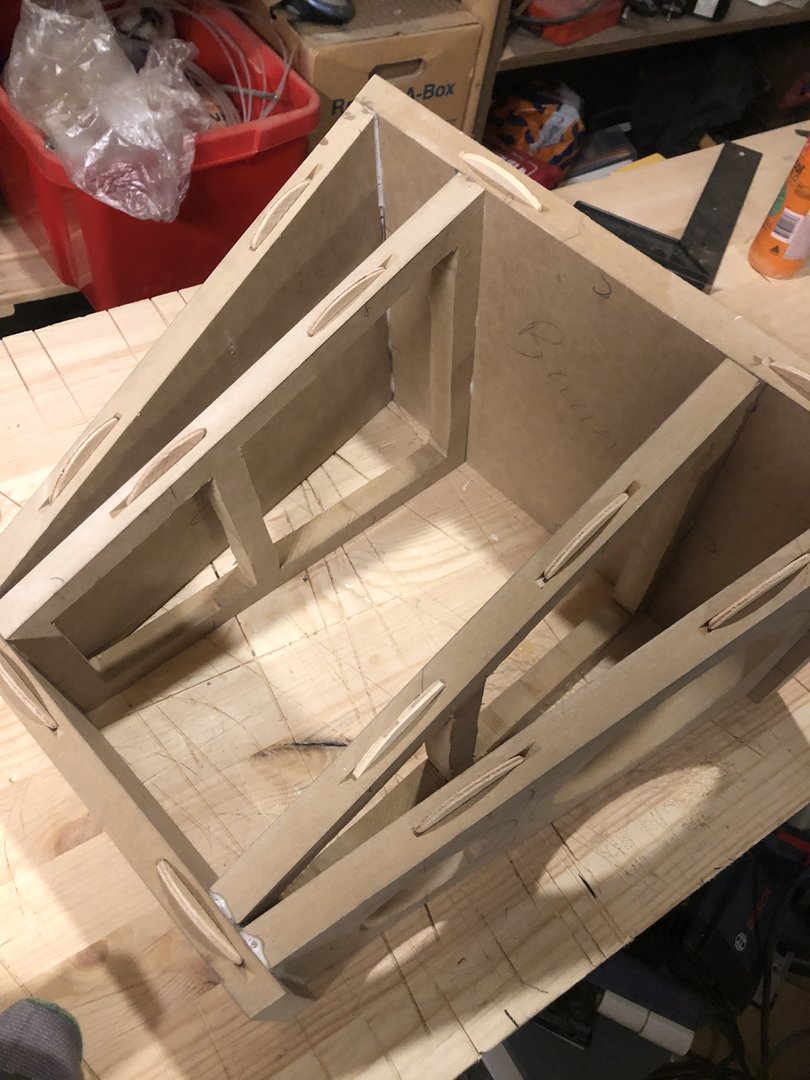

    Jeg ser det her snakkes en del om lammelfres og kjeks. Dette er et vel og greit system. Men det kommer til en forholdsvis høy pris.
    Et rimeligere alternativ, som er like nøyaktig og godt, er å bruke møbelplugger og denne lille borejiggen https://www.clasohlson.com/no/Bosch-borejigg-/p/40-9485
    Den er som en drøm i bruk. Og man får plassert møbelpluggen nøyaktig der de skal være.
    Lammellfres kan du kjøpe fra Jula til en tusenlapp - den fungerer helt fint til formålet.

    Jeg har en slik. Funker ok.
    Denne gikk helt greit å få føyd i hop.

    Ja de fungerer da:) Det er akkurat samme fremgangsmåte med disse som det er med den borejiggen til 199,- :)
    Mulig borejiggen er hakket bedre og. da den kan guide deg til rett plassering med hjelp av borehullene fra plata du skal skjøte med.
