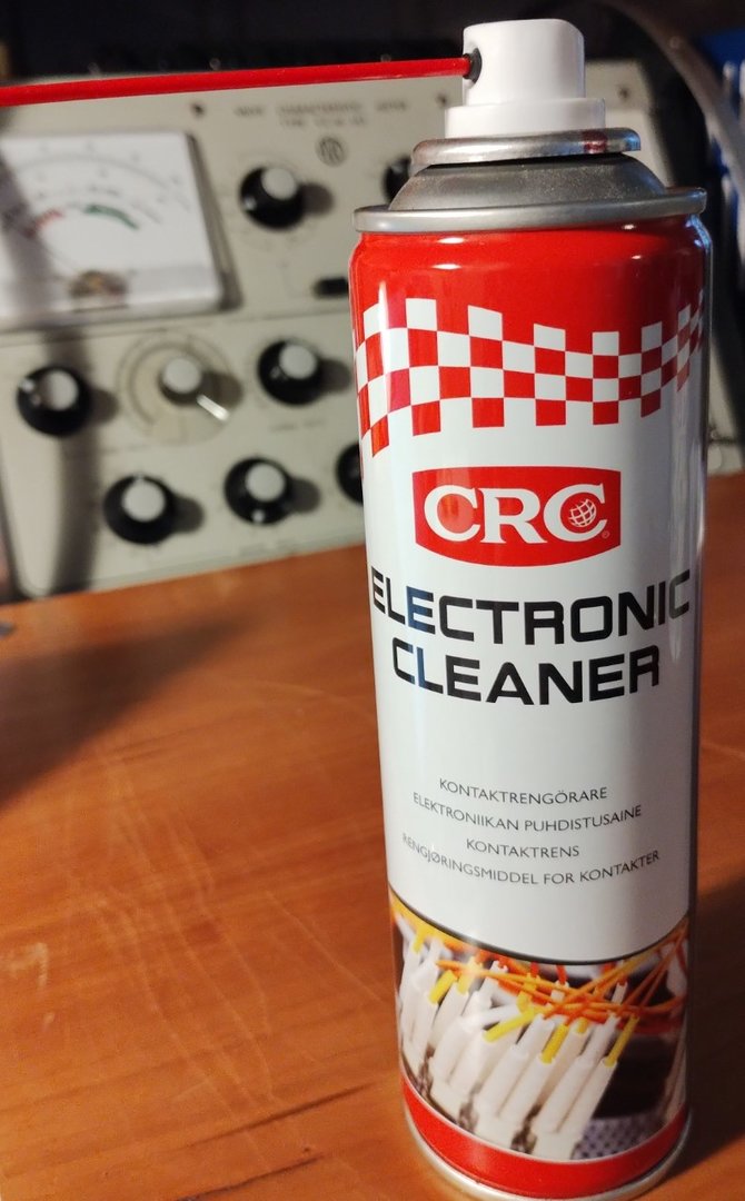

Rens av rørpinner og rørsokler.
De fleste med rørforsterkere vil oppleve dårlig kontakt i rørsokler.
Irriterende støy.
Rørpinner kan etter mange år få et oksydbelegg som ikke er
elektrisk ledende. I noen tilfeller til og med irr. Det siste er ofte
grønt. Lett å se.
Større rør (octal og større) kan med fordel skrubbes med børste.
En slik børste kan med fordel brukes på mindre rør også. Noval og mindre. Vær litt forsiktig.
Et alternativ til rens av pinner på Noval og mindre er en "gummi" blokk som inneholder
slipekorn. Jeg bruker en fra GARRYFLEX made in UK.
Rørsokler kan også være årsak til dårlig kontakt og støy.
CRC Electronic Cleaner (IKKE electro cleaner) sammen med en "tannpirker" gjør rent.
