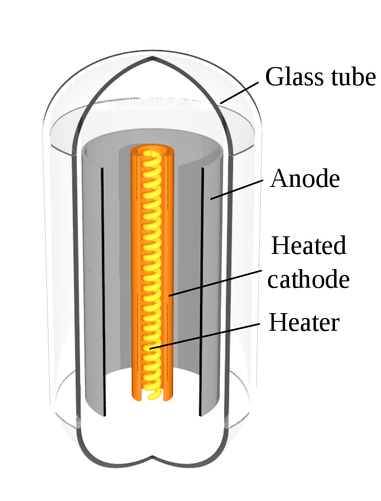

    Fra kontakten i veggen med 230V/50Hz går spenningen via en transformator
    til en LIKERETTER, filter og til forsterkeren.
    En slik likeretter er en diode. Enkel eller dobbel.
    Her viser jeg en del eksempler på slike doble med 6.3V gløding.
    Indirekte glødet katode og 6.3V gjør det litt enklere.
    Over vises en enkel fremstilling av rør likeretter med indirekte glødet katode.
