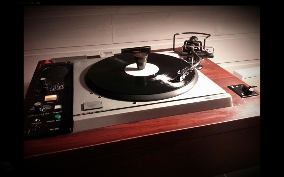

    Fikk prøvekjørt oppsettet nå og etter å ha fått vekk brum, så låter det ikke halvgalt. Har dog litt nivåforskjell i lydbildet, mer i høyre enn venstre kanal og jeg mistenker RIAA er kilden til problemet. Irriterer meg litt at det alltid skal være fuzz med platespillere. Først ute på spilleren var iallefall Diana Krall

    Tviler vel egentlig på at det er Riaa,jeg kjøpte den av Soundscape og brukte den i 2-3 dager og den spilte helt topp.
    Her var lydbilde helt i vater,stemmer lå i senter av høyttalerene. Men er det den så får du igjen pengene uten problemer.

    skal gå over alle plugger og kontakter før jeg gjør opp status. Har en billigRIAA som kan avsløre hva som er feil, i morgen

    Bare å bytte høyre og venstre inn på riaa'en. Hvis balansen da flytter seg så ligger feilen før riaa. Er den fremdeles for høy i samme kanal - vel, så ligger feilen i riaa - eller et sted mellom riaa og forsterker.

    Fikk ånden over meg og fikk loddet meg en ny kabel fra platespilleren og til RIAAn. Hadde en skjøt på tidligere kabel som sikkert ikke er heldig for et så svakt signal som en pu gir. Det låter fint uten skjemmende brum eller annet og dessuten slipper jeg å ligge våken og tenke på slikt. ;D

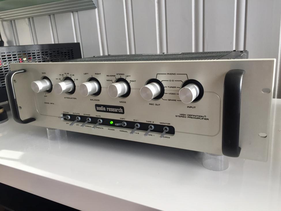

    Dæven døtte !
    Det ble flott TT og den fortjener du virkelig :);)

    Dæven steike den er flott,Grattis TT.
    Har også en drøm om Pre Fra Audio Research etter vert :)

    Fin pre - gratulerer så mye ! Er vel hybrid denne , så man kan sjonglere med rør uten å blakke seg også :)

    Ser man her ja! Gutten som ordner opp dette ja! Gratulerer så mye TT. Dette er fortjent!
    Kos deg med musikken, og tenk på hvor lenge, lenge er :p
