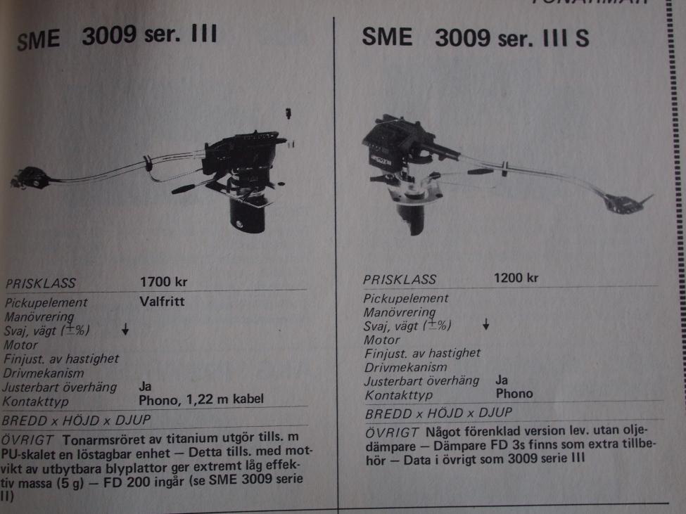

    Fant ut av hva compliance er, men ble ikke stort klokere da jeg ikke vet om SME 3009 s3 er en lav masse arm eller høy. Ved lav masse er det en fordel med høy compliance for å unngå resonanser i visse frekvenser etter det jeg kunne forstå
    * Low mass arms mate well with both moderately high and very high compliance phono cartridges.
    * Moderate mass tonearms are good companions for moderate to low compliance cartridges.
    * If a low compliance cartridge is used with a low mass tonearm, undesirable resonances can occur in the audible range. Mistracking may also be a problem.

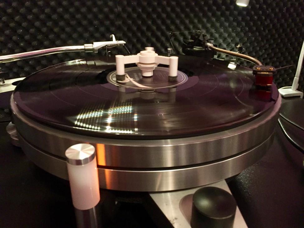

    Vel uansett compliance eller ikke, nå er spillern oppe å går og hvem andre enn selveste Lee Ritenour fikk åpne ballet med låten Captain Fingers!
    PS: kun grovinnstilt (antiskate, VTA og stiftetrykk)

    Jo, det er den. Armens bevegelige masse sett pluss pickupens masse danner sammen med compliansen (fjærtivheten) et mekanisk resonanssystem. Det er viktig at resonansfrekvensen ikke er hverken for lav eller høy. Bevegelig masse på serie III armen kan justeres ved å legge lodd under pu og eller bak.

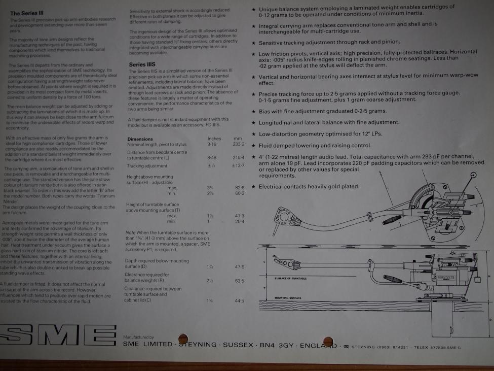

    Takk for det Audiom, men jeg finner ingenting om effektiv masse. Har selv original bruks og monteringsanvisning. Kanskje jeg må gå til SpecSavers

    I og med at en Serie III har mulighet for å legge til vekter bak,
    er effektiv masse variabel.
    Uten noen vekter i det hele tatt er effektiv masse 4,5 g
    Med alle vekter på plass er effektiv masse 10 g
