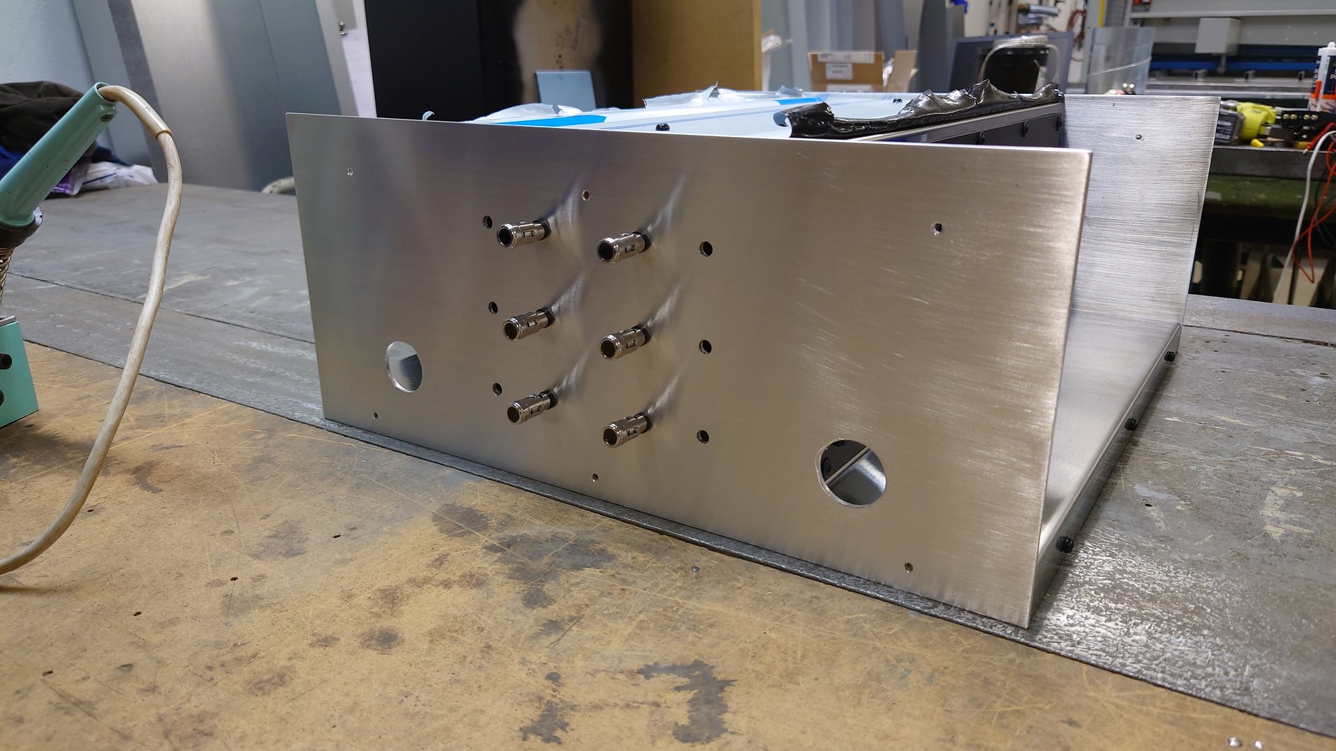

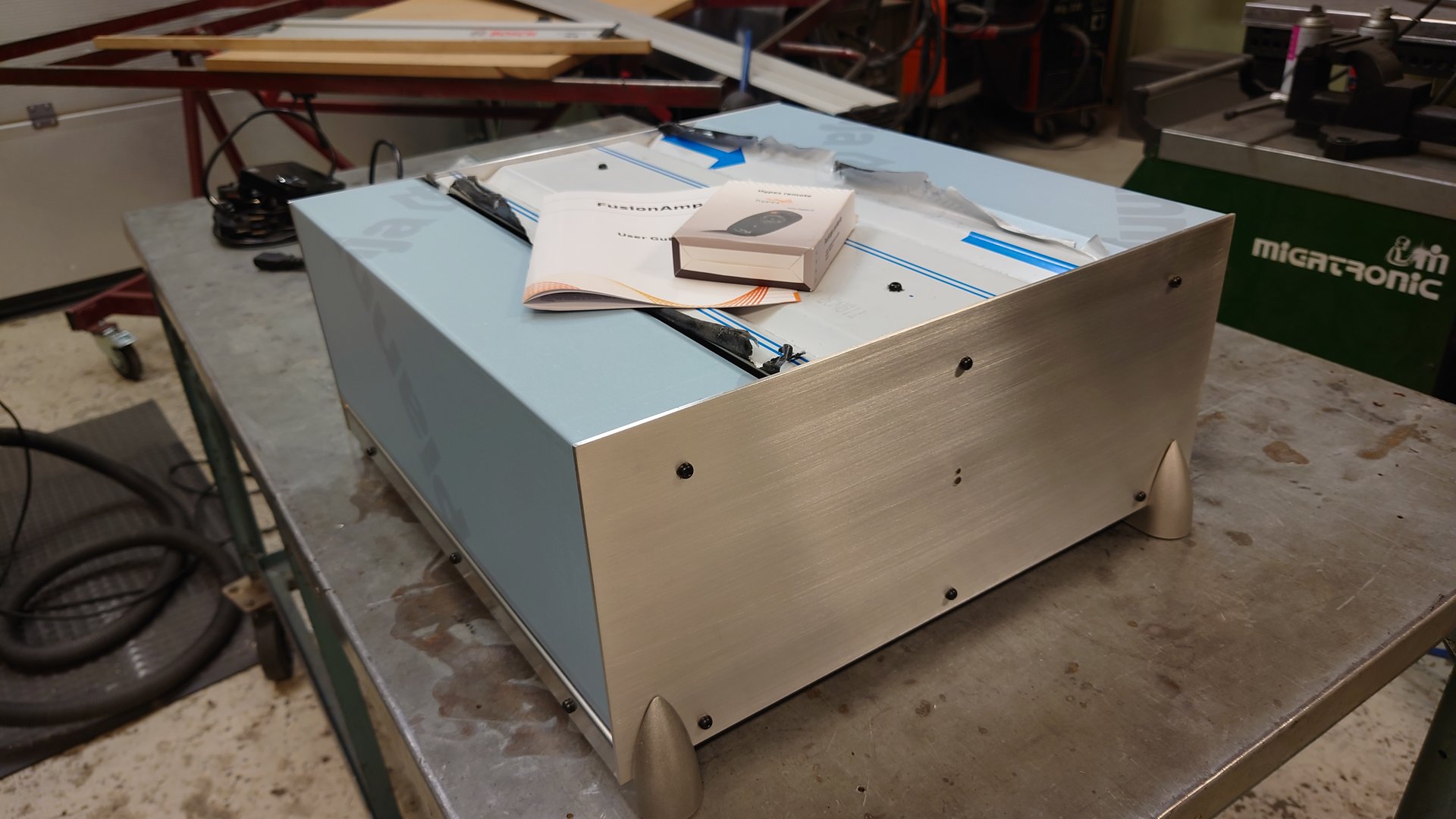

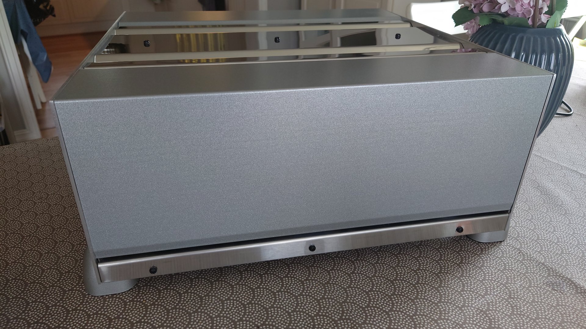

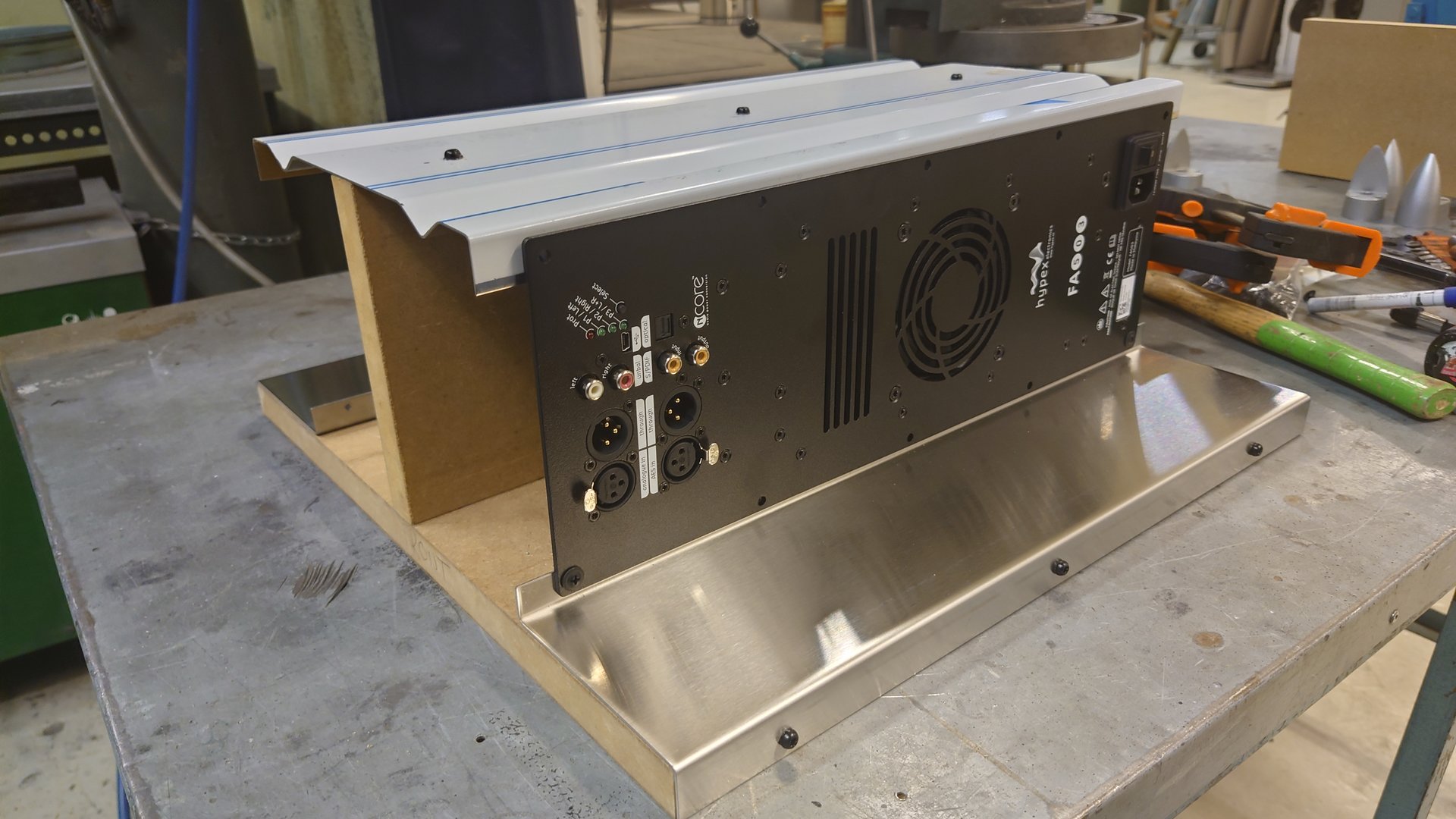

I bilstereoverdenen er aktiv deling og tidskorrigering av elementene standard prosedyre for min del, og jeg har ikke brukt passive delefiltre der på godt over ti år nå.
Etterhvert som det dukket opp flere selvbygg i heimen, har det derfor irritert meg mer og mer at det som regel blir mye plunder og mange bokser når man skal ha aktivt delte høyttalere i stua - med mindre man sager hull i høyttalerne og installerer en flerveis plateforsterker, da. Ikke alltid det mest praktiske, det heller.
For et par år siden bygde jeg derfor en veldig enkel "alt-i-ett"-forsterker, med tre tokanals chip-amper (TDA7498E) på hver sin 5A/36VDC strømforsyning, en 12VDC strømforsyning og en Pioneer bilstereospiller med DSP (DEH-80PRS), CD-spiller, blåtann, USB, osv... Det gjorde livet enklere, men en lite fleksibel DSP og middelmådig kvalitet på chip-ampene gjorde at den havnet på hylla til slutt. Ikke hadde den helt stuefinish heller.
Jeg syns likevel idéen var god, så jeg klarte ikke legge det bak meg...i forrige uke tok jeg opp igjen tråden, og laget et chassis til to Hypex FA503 plateforsterkere isteden.

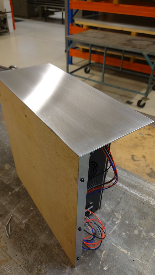

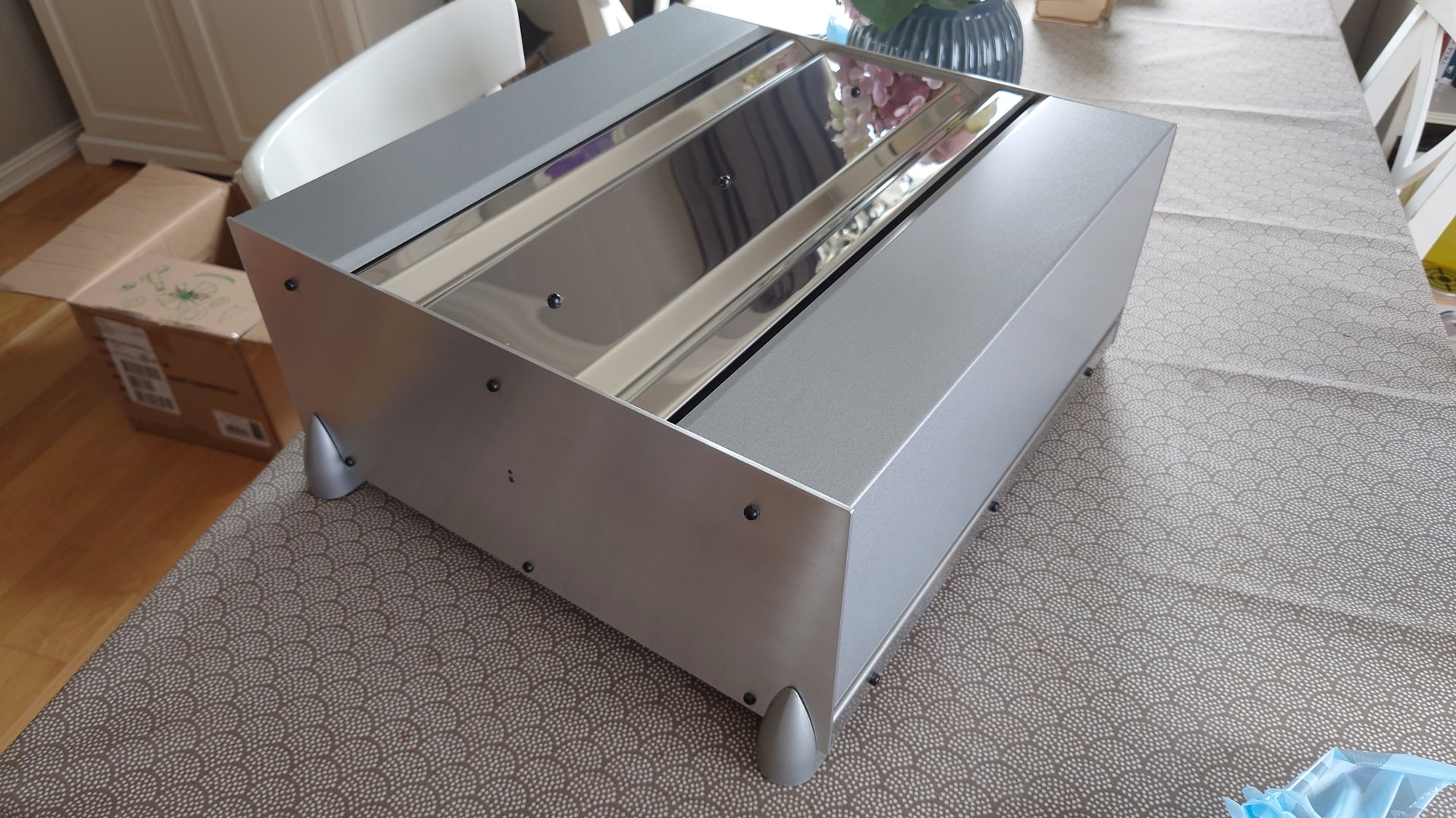

Det er et skjelett i MDF, dekket med rustfritt stål (polert og børstet) med "panser" på hver side i lakkert stålplate. Disse er magnetiske, kan enkelt tas av for å komme til inn-/utganger, og har luftespalter både på siden og toppen.

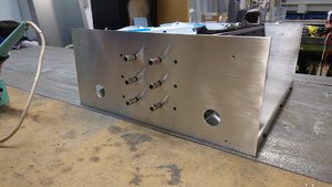

Front og bakplate er 3mm håndbørstet aluminium (hadde bare ubehandlet aluminium for hånden).
Effekten på klossen følger naturligvis FA503:
2 x 500W i 4 ohm til bass
2 x 500W i 4 ohm til mellomtone
2 x 100W til diskant
Terminalene ble den fjærbelastede typen man finner på større subwooferelementer, med mulighet for 8mm² tverrsnitt på lederen. I prinsippet kunne jeg montert hva som helst, men siden jeg ofte mikser og trikser, er dette en veldig praktisk løsning for mitt vedkommende.
Ilddåpen ble å drive to 4-ohms 18" subwoofere på en bryllupsfest, så forsterkerne ble brokoblet til 2 x 1000W, mens diskantkanalene ikke var i bruk.
Det var full rulle stort sett hele kvelden, og forsterkerne ble bare litt varmere enn "lunka", så designet med luftespalter fungerte bra. Viftene hjelper så klart også, når temperaturen stiger.
At fjernkontrollmodulen også fungerer som "clipping"-indikator, viste seg å være praktisk etterhvert som volumet økte utover kvelden 😆
