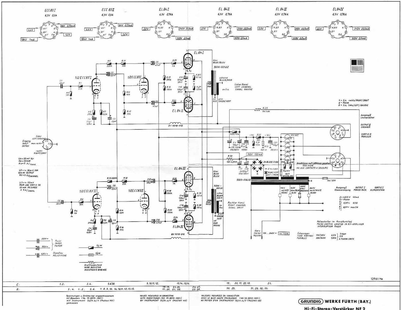

Kan noen forklare meg hvordan bias'en er satt opp på inngangstrioden? Det er jo en kondensator i serie med motstanden under katoden.

Det er den 2k2 modstand der har DC vej til stel via sekundæren...simpelt

281
Interessant, hvis den ikke får bias via sekundæren, hvordan forklarer du så virkemåden?
Og 5mV DC på udgangen går jo nok ;)

Feedback ja, bias ja....to funktioner i en, mirakuløst? Nej.
Hvad er din alternative forklaring på bias til indgangsrøret?

Takk for svarene så langt. Fortsatt forvirret.
En skulle tro at om det var grid leak bias så burde det være en større motstander enn 1M for å få gitteret til å "holde på" den negative ladninga. En annen ting er at katoden på inngangstrioden ikke er jordet direkte, men gjennom feedbackmotstanden (og sekundærvindinga på utgangstrafoen som er jordet). Skal det gå tomgangsstrøm gjennom røret så må jo kretsen sluttes på en eller annen måte. Kan strømmen gå noe annet sted enn gjennom feedbackmotstanden og sekundæren?

Forstår du er forvirret, men du har helt ret. Katodens eneste DC-forbindelse er igennem feedbackmodstand og sekundærviklingen. Afbryder du feedback modstanden er der ingen bias på indgangsrører, da katoden ikke er forbundet DC-mæssigt.
Man skal se lidt ud over standardkoblinger og forstå kredsløbet ;)
EDIT: Grid leak bias ville kræve en højere modstand som du siger, det er katodebias :)

Legger meg flat. My bad. :oops:
Hadde set feil på diagrammet.
@Groove har selvfølgelig rett.
Noe uvanligt å se, at bias på røret endrer seg i takt med feedback.
Mht. verdien på gittermotstand.......
Med småsignal behøver man ikke 10M.
Har før laget "grid bias" med 680K og 1M på ECC83.
Alt du trenger er å gi røret mulighet for å bli bittelite negativt ift. katode.

Takker igjen for svar. Ser ut som det løste seg. Noe av årsaken til at jeg spurte er at Audio Note OTO SE (hvis dere kjenner til den modellen) ser ut til å ha et slikt feedback-opplegg i de nyeste modellene sine. Det må altså ha visse fordeler vs tradisjonell katodebias med kondensator i parallell (slik de hadde før).

Så en katode, der "pumper" op og ned i takt med signalet, ændrer ikke biasen i samme takt???
Du kan altså ikke se forskellen mellem AC og DC bias (lige netop den måde feedback virker på) ??
Spørgsmålet er om du orker dig selv nu? :ROFLMAO:
Bias er DC, feedback er AC. Hvis feedback skal virke skal den "pumpe" omkring biaspunktet. Du må videre med teorien....
Forestil dig en anodemodstand uden strømændringer, hvad vil trinnets outputsignal være?

Det er s´gu da ikke teori, at biaspunktet endrer sig i takt med AC/feedback (ikke DC).
Om du kalder det varierende, signalafhængig bias eller feedback ændrer ikke på funtion/virkemåde.
Men det er rigtig nok irrelevant for trådstarter, som spurgte om DC-bias.
Jeg giver op, men andre kan nok fortsætte :cool:

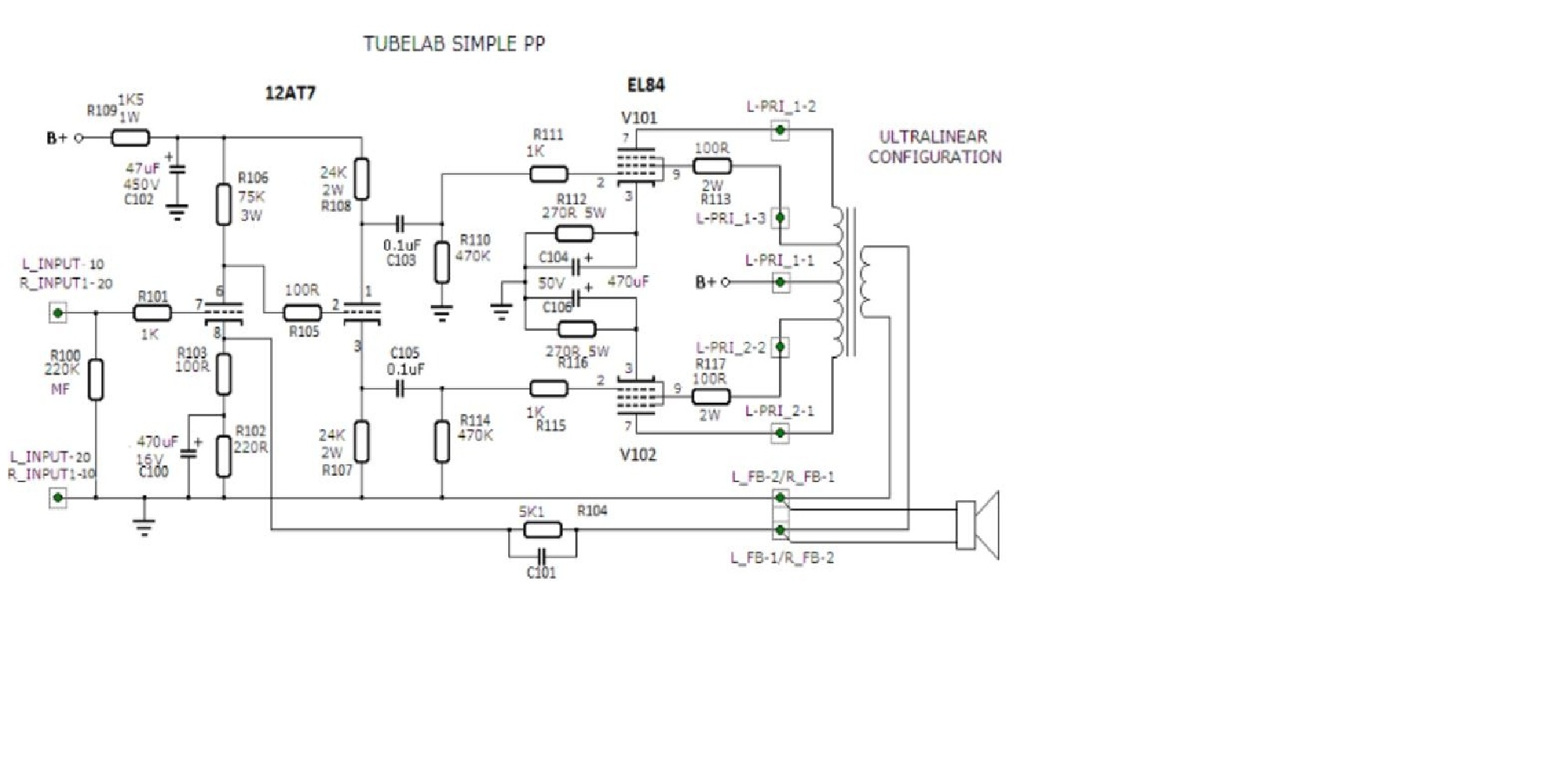

Er dette en forsterker du har, eller har tenkt å bygge? Jeg har bygget 4 forskjellige amper med el 84 pp. Tre var kopier gamle amper fra 50-60 tallet, gjerne med ecc83 spm inngangsrør, men fikk de aldri til å "spille" slik jeg ønsket. Siste prosjektet var en amp der jeg brukte Tubelab ( se diyaudio) sitt skjema. Ecc81 som inngangsrør, og den låten fantastisk

Tubelab er notert. Er dette riktig skjema?

Den oprindelige er også interessant fordi den har en kombination af fixed-bias og katode-bias på udgangsrørene, det er sjældent.

Vis vedlegget 1129889
Det stemmer. Dette er riktig skjema. Fikk vel kjøpt print av Tubelab, tror jeg. Har bygget p2p(point to point), og da er det lett å få orden på sakene. Har bygget tredve-førti forsterkere de siste 35 årene, mest rørting. Solgte Tubelab ampen til en kar som er her på "sentralen", og han er veldig fornøyd. Har litt for mange forsterkere stående, og flere prosjekt liggende halvferdige. Brukte Hammond jern og det er skikkelig bra saker...

Hva tror du er årsaken til at du er så fornøyd med akkurat denne konstruksjonen? Skjemaet virker tilforlatelig "ordinært".
Gjort noe spesielt med strømforsyninga? Choke input?
Har du forresten prøvd plate to plate feedback i stedet for vanlig negativ feedback fra sekundærviklinga?
