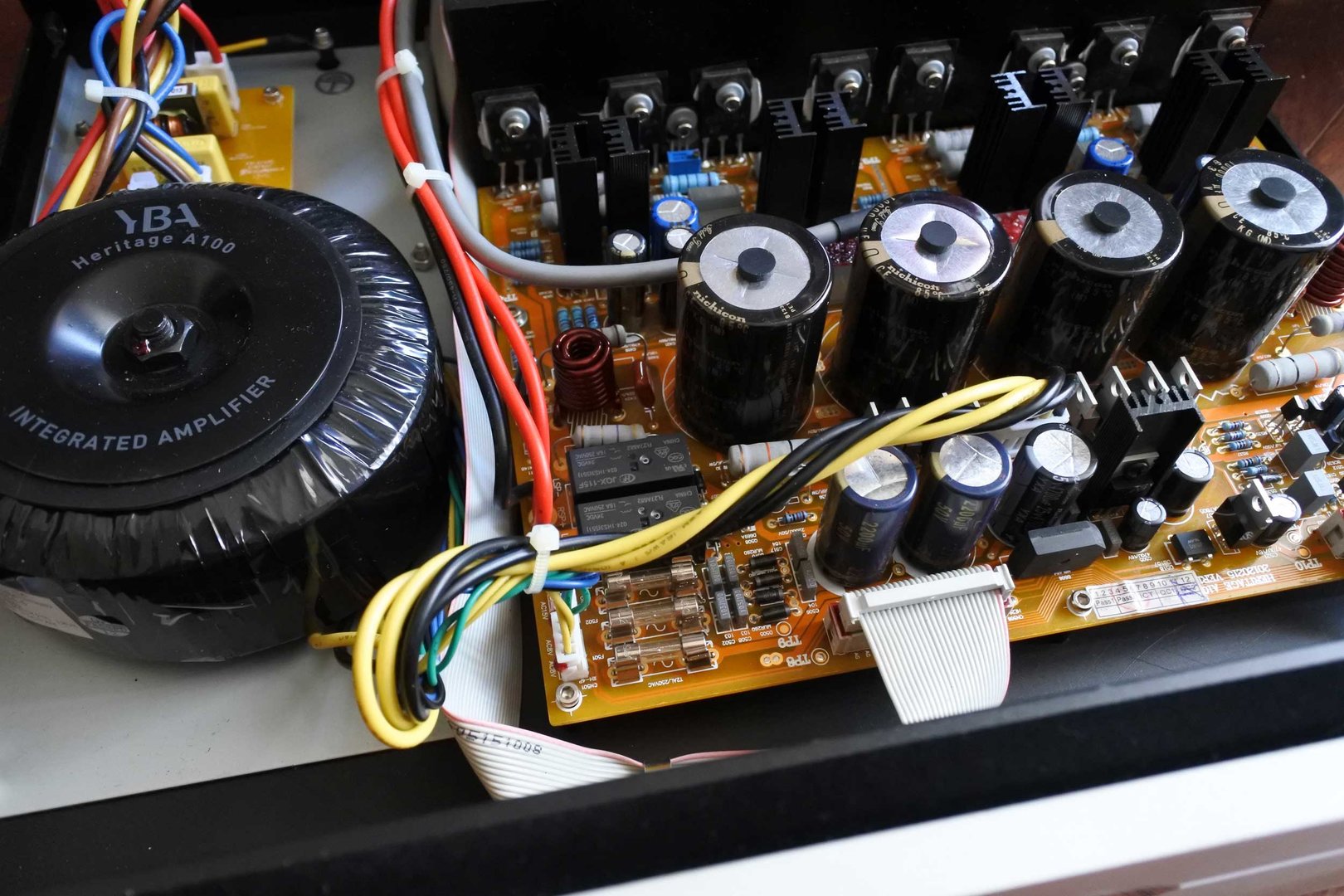

NAD bruker Jianghai kondensatorer. Bra ? Not !
I tilegg bruker de verdens verste printkort. Det finnes ikke noe dårligere !
Så når man skal skifte disse 100 kondensatorene som er defekt etter 6 måneder så løsner padder, vias og printbaner.
Så hvis man gidder så må man fram med "hersjestrengen" og prøve å laske skjiten sammen igjen.
Viktigste verktøyet for NAD reparatører er en rull tynn streng....
Forøvrig er effektrinnet i 275 helt likt 375. Faktisk samme elendige printkortet.
En annen ting jeg har lagt merke til er plasseringen av de elendige blå kondensatorene i noen av de Nad forsterkerne. Står helst klin inntil varme kjøleribber.
RJEL
Servicemann
30.04.2004
2.131
1.417
Ja, men akkurat det er ikke så lett å unngå. Regulerte spenninger bør jo filteres og de filtreres best der de blir laga og ikke fem cm unna.
Men, det går an å "jekke" ned regulerte drivespenninger i flere omganger. NAD har en tendes til å ta alt over en regultor / transistor. Foreks. fra 60volt og ned til 15volt over en regulator med et strømtrekk på 500mA. Det er klart, da blir det varmt. Istedet for å kunne spredt dette spenningsfallet over flere transistorer / regulatorer.

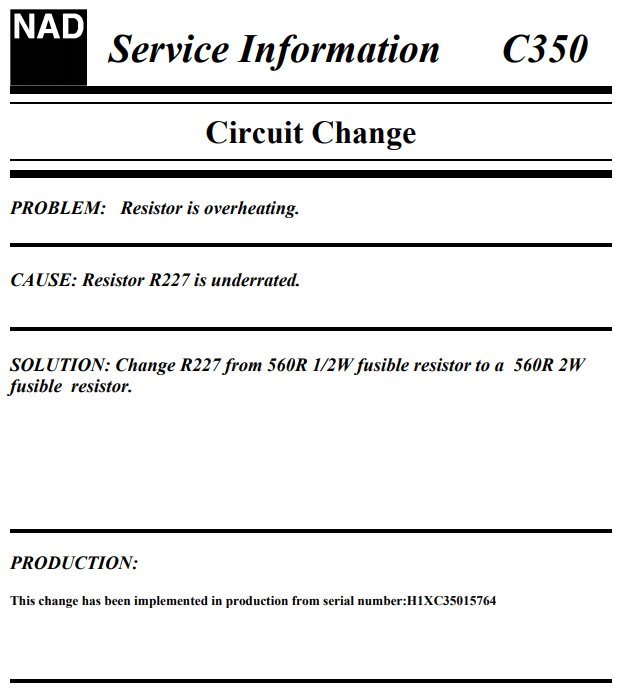

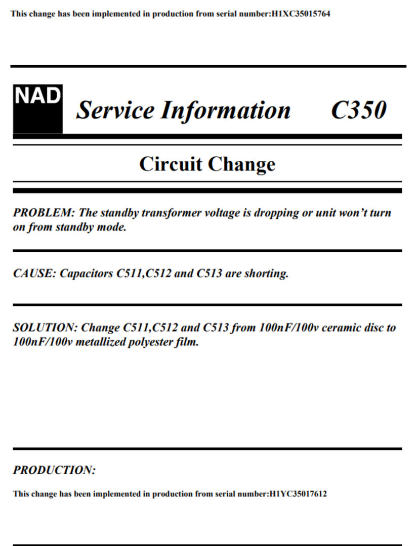

Jeg får slenge inn en kommentar til (kommer visst ikke noen bilder som etterspurt til trådstarter)
Jeg har hatt en del NAD i yngre dager og ja kvaliteten har vært så som så. Fått ny CD spiller av klubben, DVD spiller ny 2 ganger på garanti, (strikker..)radioen måtte kastes. Men jeg har også hatt meget bra saker som holdt, som monitor ampene (2700?)
Og siden C350 er nevnt, så har jeg en slik som brukes nå og da (ikke BEE) fra skoledager i RJEL sin by :)
Den spiller fortsatt som en gud etter over 21 år, både som integrert og da den ble benyttet som Pre på DOXA.
(Som Pre så er kanskje ikke de kritiske komponentene involvert?)
Men poenget mitt: Må vel ikke gi opp trådstarters utstyr enda vel? Er jo rart at ingen av forsterkerene fungerer som de skal?
Edit:
I tilfelle C350, så ser det ut til å være adressert og fix fra NAD fra et visst prod.nr?

Kan ellers anbefale en forsterker fra YBA til Klipsch. Gir god, fyldig bass i bunn, har en generelt behagelig lydsignatur som passer disse måkeskrikerene bedre enn mye annet. Og, selv om de er satt sammen i Kina som det meste annet, så er fyrrige Yves-Bernard André hissigere enn mange andre vedrørende QA på sine modeller.
Greie komponenter selv i entry level serien?

Såfremt ingenting annet har gått galt med den først..da får du større problemer.
Som det høres ut på TS..Dette vil nok koste noen tusen å remediere. Tusenlapper som ærlig talt kan brukes bedre. Effektens kvalitet på et slikt par i full mint stand er absolutt ingenting å utsette på..selv på Klipsch er biamp mer enn lurt. Men når service sannsynligvis beløper seg mellom 3-5000 kroner, minimum..spend The cash elsewhere..Det er nesten ny pris på en 275, om jeg husker..og en tredel av veien til en ny Elex…Det er tilogmed relativt gode penger i et NAD-salg MED feil. Slik løste vi for eksempel nytt fra Audiolab etter 312-kollapsen. Det salget betalte 10% av den nye.
Om det viser seg å være disse NAD-feilene, deler jeg din oppfatning om en nyere brukt forsterker.
