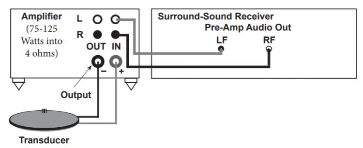

Men trenger da en forsterker. Og tenker vel at en slik kobling, bare med to stk er mest hensiktsmessig:
Disse

Så, noen som har en forsterker og annbefale for å drive disse rumperisterne? Er det en spesiell type forsterker som gjelder for dette, eller en vanlig en?
100W konstant effekt på 4 ohm er rumperisterne merket med, 400W RMS har jeg lest. Så da er det kanskje det dobbelte av det som gjelder? da jeg har to.
Er også ønskelig at den skal kunne styres fra Harmony Hub (altså ha fjernkontroll støtte) slik at jeg kan stille volum separat.
Link meg gjerne til brukt-annonser, for pris er en faktor. Bor i Kristiansand forresten.

Men sånn seriøst sjekk ut PA-forsterkere, her får du ofte mange kanaler og masse effekt til en rimelig penge og balanserte innganger om man ønsker. Hvilken klasse den har spiller ikke så stor rolle, annet enn strømtrekk når den idler. Klasse H trekker bare når den trenger å trekke og er ikke langt unna klasse D her. Volum kan du nok heller ta ut fra egen kanal på en ordentlig pre? Fjernkontroll på effekt-forsterkere er veldig uvanlig. Mulig du kan kjøpe en helt vanlig integrert stereo eller surround forsterker som du kobler til/fra også der du bruker effekt-delen på den.

Rumperister er konge. Jeg driver en Clark med en Proson PA-150 mono effektforsterker, som funker bra hos meg, men har ingen annen erfaring med rr eller testet andre forsterkere utover Ringen 4dx ...
Dette er en typisk subforsterker med LF filter, nivåjustering, standbymodus etc. Jeg har koblet ved å splitte den ene subutgangen med en splittkabel. Subene deles ved ca 80hz mens rr deles så langt ned som LF filteret går, ca 40 Hz. Perler for svin å sende høyere frekvenser dit.
