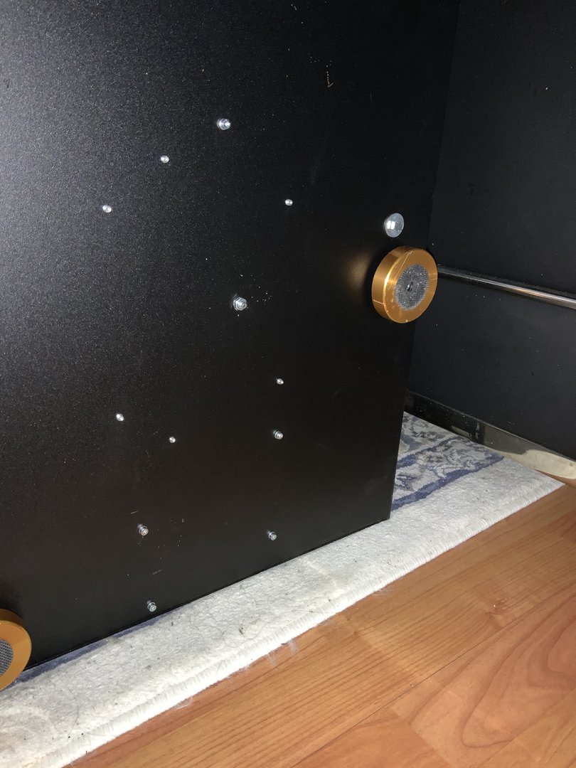

Prøver igjen. Jeg kjøpte en ECM1 cd spiller i vinter og tidligere eier leverte og satte den opp, den har spilt uten problemer til nå. Da den sliter med og lese cd plater, den skal nå sendes til EC for service og oppgradering. Transportskrue og brakket er festet på toppen, men hvor skal vingemutterene under sitte. Ingen hull her for denne, føler meg som en idiot. Legger ved bilder. Og har spilleren vært i bruk med transport bolter, ser det sitter umbraco skruer her blant annet. Etter att øvre transportskrue og brakett ble festet så er det ingen bevegelse når man setter spilleren på høykant. Mistenker nå att umbraco skruene under skulle vært løsnet, kan de de ha endret designet på denne utgaven kontra de senere utgavene av denne cd spilleren. Har sett at MK IV ser litt annerledes ut når du åpner skuffen blant annet. Jeg bruker cd puck nå og har bestilt spider som en del av pakka, da det sies at forbedringer er stor. Ser forøvrig frem til denne service og oppgraderingen.

Har lest den og den viser 3 vingemuttere, og disse fikk jeg tilsendt av EC. Har sendt de mail, men får nok ikke svar før til uka. Håpet at noen på sentralen hadde svaret og at jeg da kunne få den avgårde i dag eller mandag morra.

Har dessverre ikke original eske, men har bygd en transport kasse i 19 mm MDF og 2 lag med profilert dempeskum.

Er det ingen her inne som har sent EC cd spiller til Stavanger og som har kontroll på hva som er transport skruer på bilder opp i tråden her.

Hei Under skilte på toppen av spilleren er det et hull, inni der bruker du en unbrakkonøkkel som fulgte spilleren, ingen vingemutrer på min.

Den er festet og braketten er på plass, det var ingen bevegelse når jeg satte den på høykant for og ta bilde.

Da kan jeg nok bare pakke den ferdig for sending i morra. Denne bruksanvisningen viste ingen bolter under, mens den eldre anvisningen vis vingemuttere.
