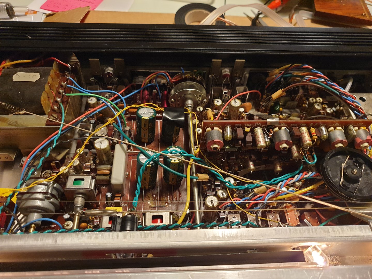

    Har multimeter, men jeg har ikke fagbrev elektronikk. Jeg har tidligere skiftet ting som jeg ved øyesyn ser er dårlig. F.eks kondensatorer som har lekkasjer. Får til å lodde ut/inn, erstatte, ellers så får jeg tips av andre!
    geirendre
    27.12.2017
    727
    1.185
    Bodø
    Du kan komme langt med bare et multimeter.
    Med det kan du f.eks måle spenninger og sjekke de mot de som er oppgitt i skjemaet. (også sammenligne venstre mot høyre kanal)
    Du kan også teste transistorer med det om du har noen du mistenker kan være defekte.
    Noen multimeter har også kondensatortester innebygd.
    Igjen, sammenlign målinger mellom venstre og høyre.
    Begge disse testene må utføres uten strøm på apparatet.
    Tandberggutten
    09.11.2021
    242
    51
    Levanger
    Ja, selvfølgelig er kontakten ute når jeg holder på med et apparat.
    Jeg prøvde i stad på en kondensator jeg trodde var gåen. Som sagt kan jeg egentlig ikke dette helt.
    Jeg satte rød på minus og sort på +. Skal jeg bruke ohm? I så fall tellte den opp til 2000 på en kondensator på 2000 uF og plutselig stoppa det på 1 i skjermen etter en tid den telte opp.
    Hvor mye skla jeg sette på multimeteret ut i fra uF på kondensator? Jeg fik til på en så ut som begge overaskende nok var OK. Hva stiller jeg inn multimeteret på på mindre uF? Dette blir vanskelig her, men artig å spørre læll.
    geirendre
    27.12.2017
    727
    1.185
    Bodø
    Nei, du kan ikke bruke motstands måling, ohm, når du måler kondensatorer. Du må sette instrumentet på kondensator test. Hvilket instrument er det du har?
    Tandberggutten
    09.11.2021
    242
    51
    Levanger
    Mestring!! Skiftet ut alle kondensatorer i utgangsveien for venstre kanal med helt nye. De 4 i midta fikk jeg også til, litt korte bein men det gikk. T.o.m. utgansgtransistorer skifta jeg med det samme.
    Ikke store kostnaden!. Problemet med dårlig lyd forsvant og jeg er happy! Tusen takk for innspill!!

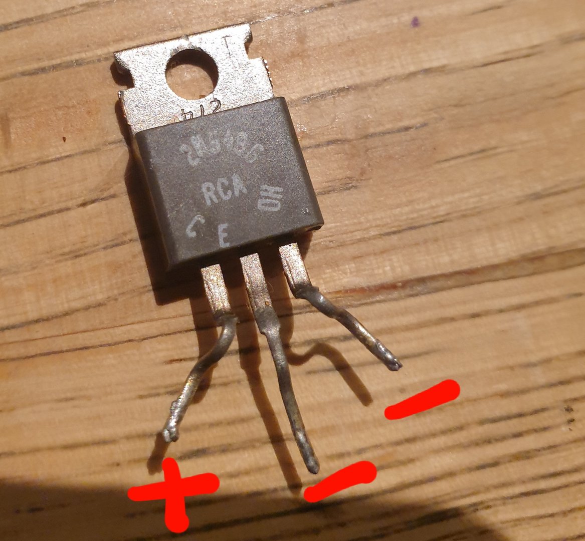

    Jeg målte en utgangstransistor jeg tok ut fra TR200. Når jeg måler får jeg ca 0,6 når jeg sjekker + med den i midta og den til høyre. Finner ut at dette er NPN? Forventa at pluss skulle ligge i midta og at de to minus på hver sine side, men det er ikke slik? Tar jeg feil? Dette er en NPN, ja???
    geirendre
    27.12.2017
    727
    1.185
    Bodø
    Hvilken pinne som er hva er forskjellig fra transitortype til transistortype.
    Ingen regel som sier at f.eks. basis er i midten eller noe slikt,
    men noen gjenngangere er det.
    Om du søker på nett etter "[navn på transistor] datasheet", f,eks "2N5496 datasheet"
    så finner du dataark for den aktuelle transistoren som forteller hvilke pinner som er hva,
    om det er PNP eller NPN og diverse annen info om den.
    Denne type transistor-hus f.eks. heter TO220 og der er Kollektor på pinnen i midten.
    Den er også forbundet med metallplaten bak, den med skruehull i.
    Dette er gjort av hensyn til best kjøling av innholdet i transistoren.
    Så hvis du måler 0,6 - 0,7 volt mellom + og hver av de 2 pinnene med -
    og de 2 - pinnene ikke er kortsluttet (det bør du også sjekke),
    så er nok den transistoren ok.
    Bare vær obs på at disse printene tåler ganske lite oppvarming med loddebolt før printbanene begynner å løsne fra plata.
