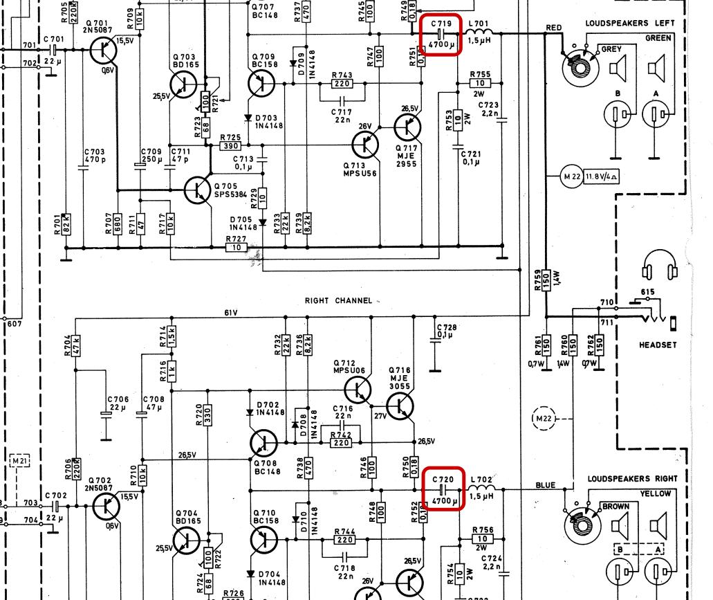

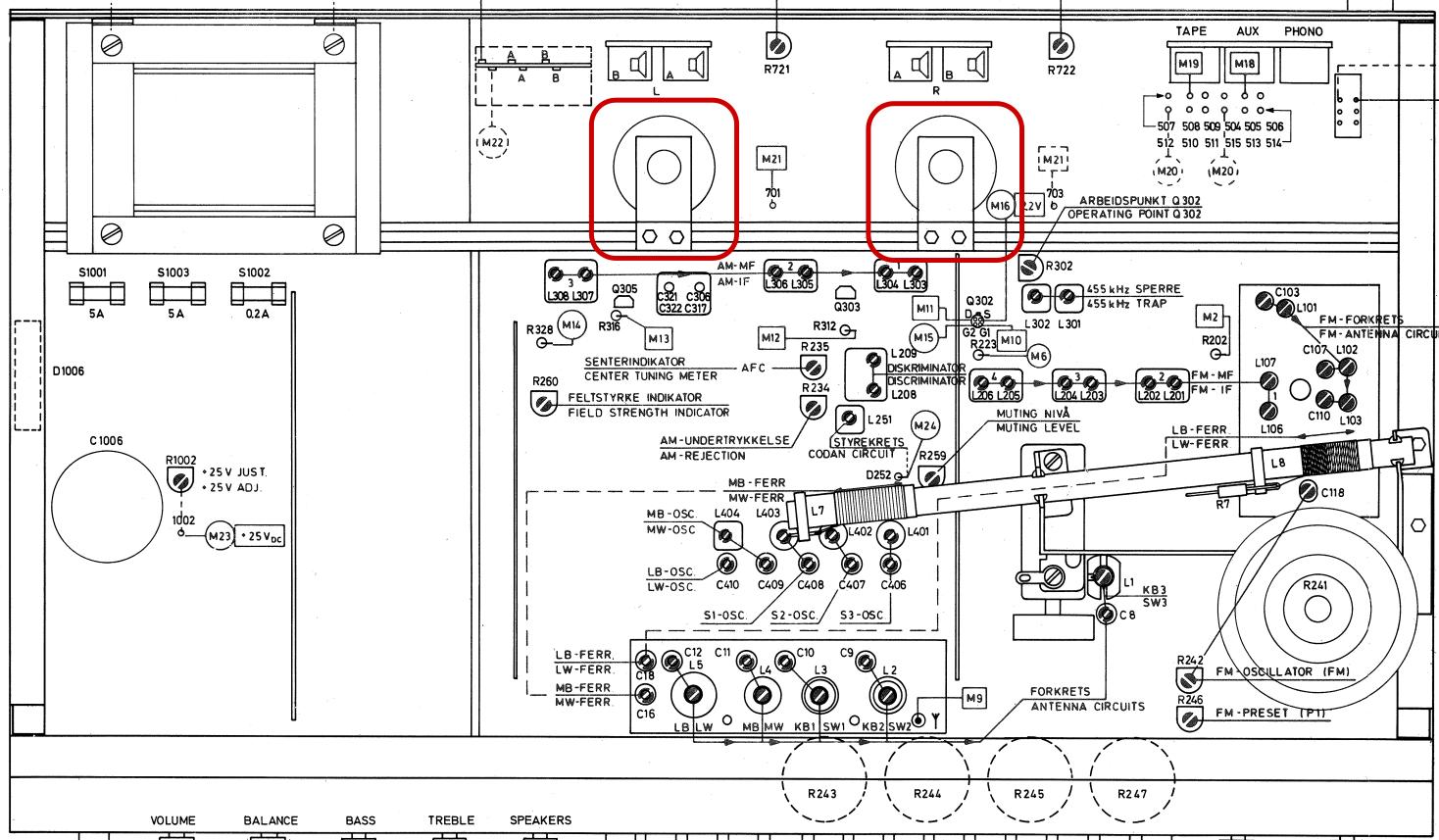

    Er det noen her som har prøvd større lytter i power enn de på 4700 som sitter orginalt?.En venn av meg som har jobbet på Tandberg sier jeg burde øke verdien til 10 000uf.
    geirendre
    27.12.2017
    744
    1.220
    Bodø
    De eneste risikoene med å øke verdien er jo at sikringene eller likeretterbroene kan ryke
    som følge av den økte startstrømmen ved påslag.
    Til gjengjeld får du lavere rippel og mere strømresurser til utgangen (mere trøkk i Bassen :) )

    I min TR-1010 sitter det 3300 uF av merket CAR originalt. Man får nå tak i 80V utgave hos Elfa Distrelec.
    Jeg tenke å få i orden min egen som mangler en kanal samt at den suser en del. Vil prøve å holde meg så nær originale verdier som mulig slik at lyden blir som den var ment å være.
    En sak når man får lavere rippel og mere strømresurser til utgangen er at den trekker større peakstrøm over kort tid.

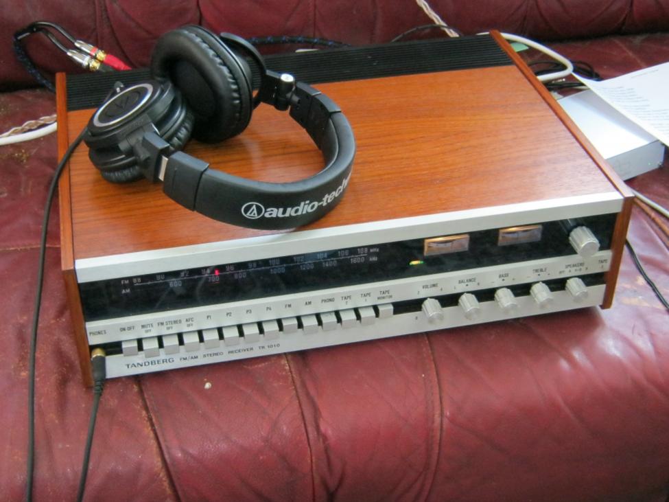

    Hodetelefoner
    Hodetelefonutgangen på 1010 spiller helt fantastisk.Banker Schiit Magni 3 som jeg også har så det holder.
    Intressant observasjon er at min Huldra 10 s/n 495xxx faktisk har de samme CAR kondesatorene. Kan vi spekulere i om det var et overgansvindu i design hvor H10 gikk fra 4700µF til verdier for TR-1000?
    bilde i denne tråden https://www.hifisentralen.no/forumet/threads/huldra-10-tekniske-spørsmål.99496/
    Om så er hvordan vil da en TR-1000 med 4700µF spille mot en gammal H10?
