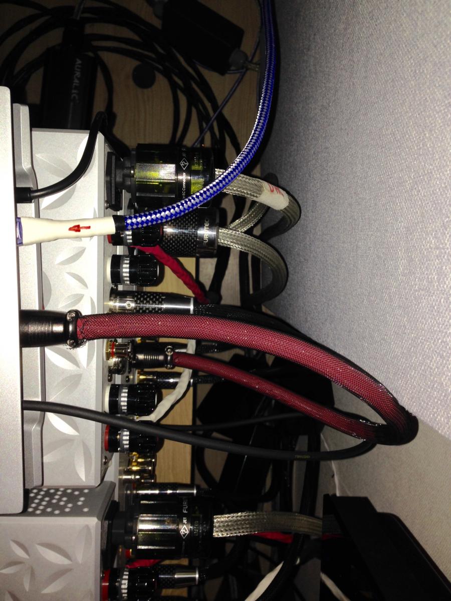

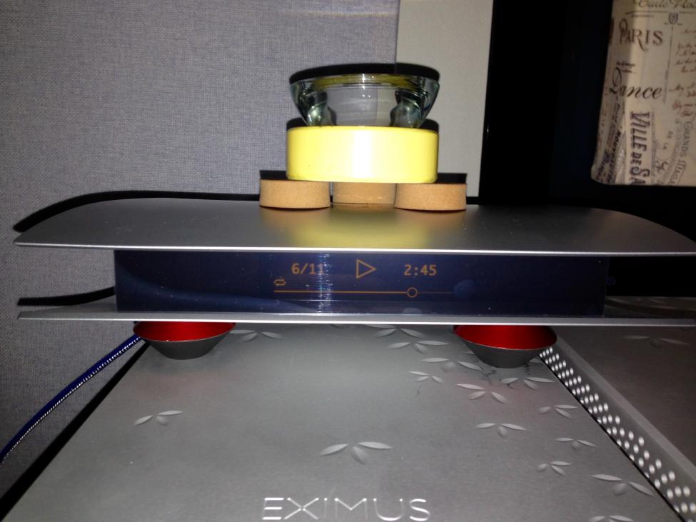

    Nå klarte jeg ikke og holde meg lenger;). Måtte bare prøve en Auralic Aries, etter det jeg hører nå skulle jeg ha gjort det for lenge siden;). Jeg kan bare sammenligne den med Bluesound node 1 og 2. Ikke for å snakke nedlatende om disse, er Aries et kvantesprang over disse. Den er så mye bedre på alt, oppløsning, dynamikk, størresle på lydbilde, dybde og tredimesjonalitet, for ikke glemme bassen og atakk. Hører mikrodetaljer mye bedre, mye stillere mellom instrumentene. Har testet den med usb,optisk,rca kabler. Med og uten tråløst tilkobling på internett siden. Det som fungerer best her og jeg fikk best lyd med, er wifi og optisk kabel til dac med 5 sekunder delay til Dac.
    Vis vedlegget 364418
    Jeg må komme med en oppdattering her;). Har testet mere med forskjellige kabler og ny lan switch.
    Etter at jeg fikk ny switch med tcxo klokke som reklokker signalet fra nettet. Får jeg best lyd med balansert digitalkabel og kablet nett;), switch,en gjorde stort utslag på lydkvaliteten;)
    http://www.hifisentralen.no/forumet/datahja-rnet/82977-lan-switch-med-ny-tcxo-klokke.html
