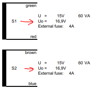

    Modulen trekker nermest null og niks når står i tomgang, så når en da skal designe en linjær PSU så må en nesten se på hva den vil gi ut av spenning ved tomgang.
    Trafoene er speccet med hva de leverer ved tomgang.
    Her et par eksempler:
    Jeg brukte PSUD2 for å se hva spenning ville få. Simulerte 46VDC og det stemmer bra med praksis.
