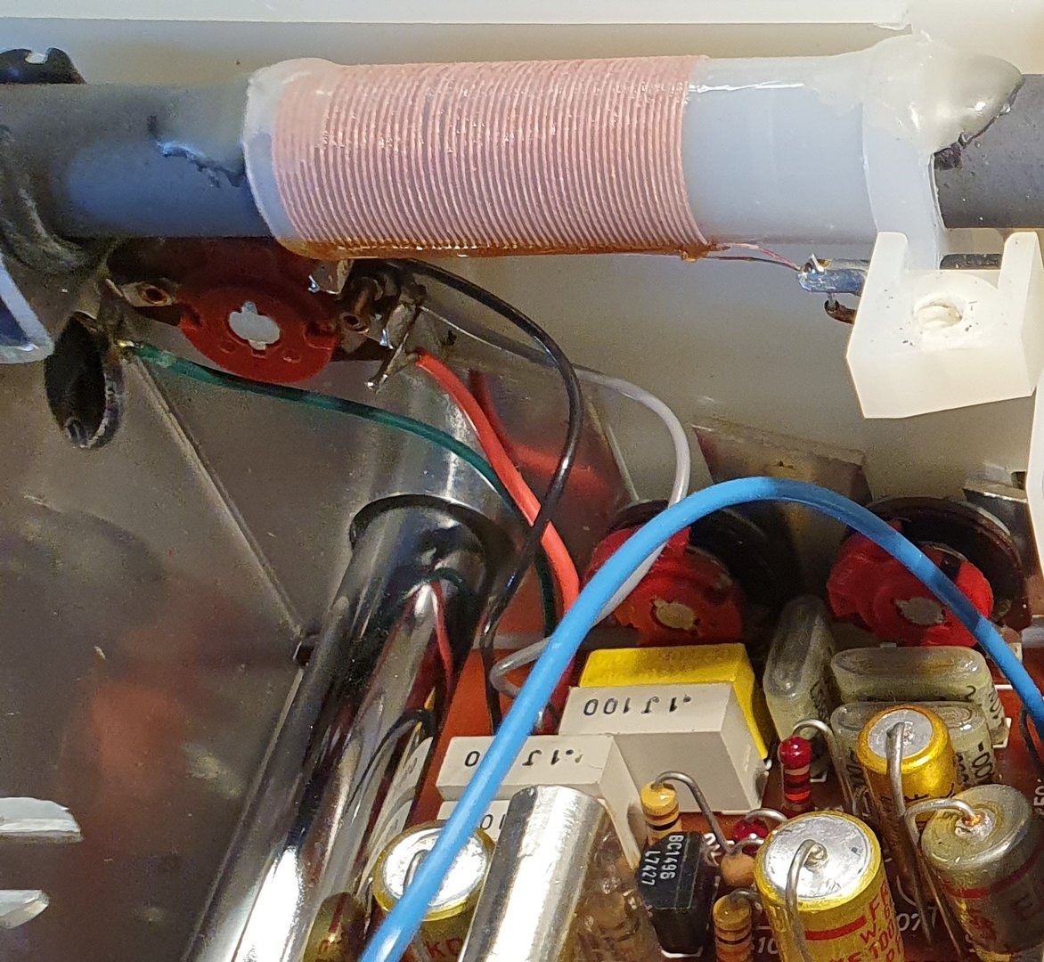

    Har et bilde her av en TP43 jeg fikset opp for et par år siden.
    Ledningene vises kanskje ikke så godt, men det gir vel en liten pekepinne...

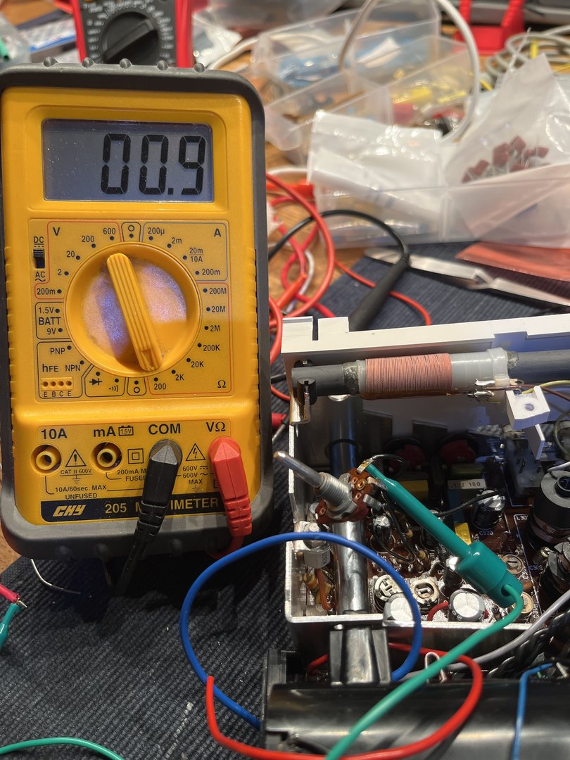

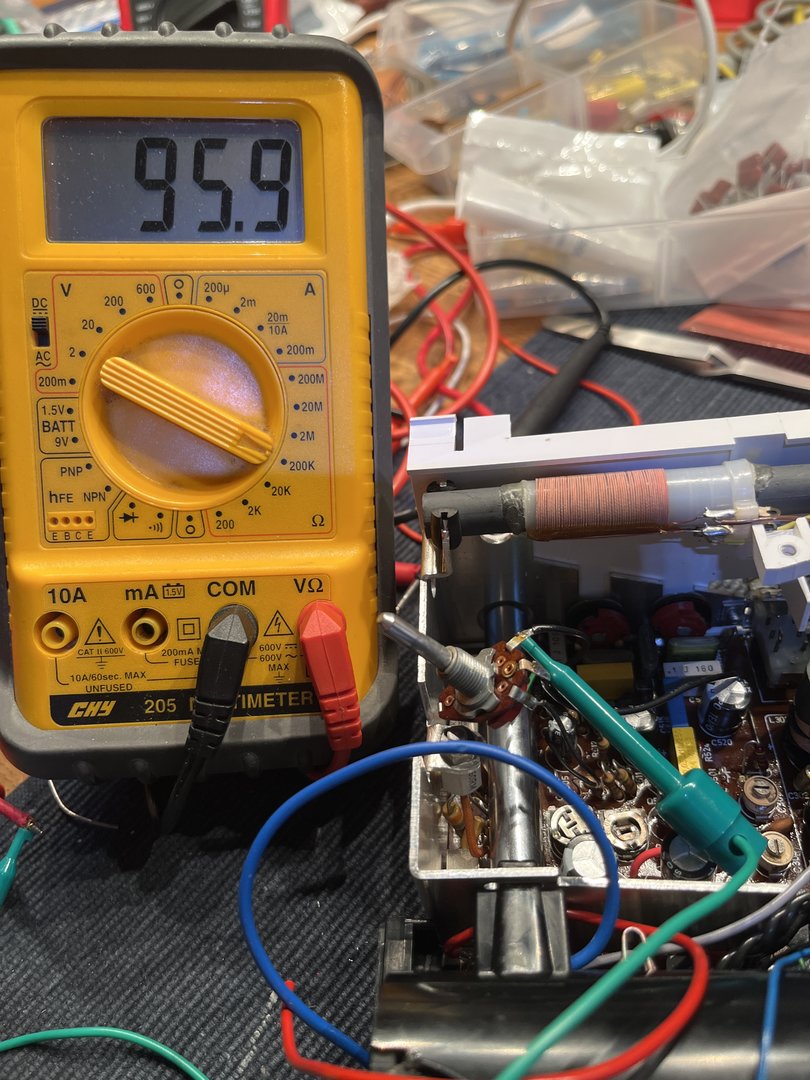

    Ja, jeg er i grunnen enig, det er derfor dette er litt forvirrende. På min går den grønne (loudness?) fra potmeter ned i pcb oppe ved r515, så går det fra den nederste pinnen til hullet nedforbi den grønne, den midterste pinnen går ned i pcb'en borte ved c506, og til slutt den øverste pinnen ned rett nedenfor der den nederste pinnen går inn på pcb.
    og når rattet er helt til høyre (full styrke) får jeg 0,9ohm og når det er helt til venstre (null volum) er det 95,8kohm
    fullt volum!

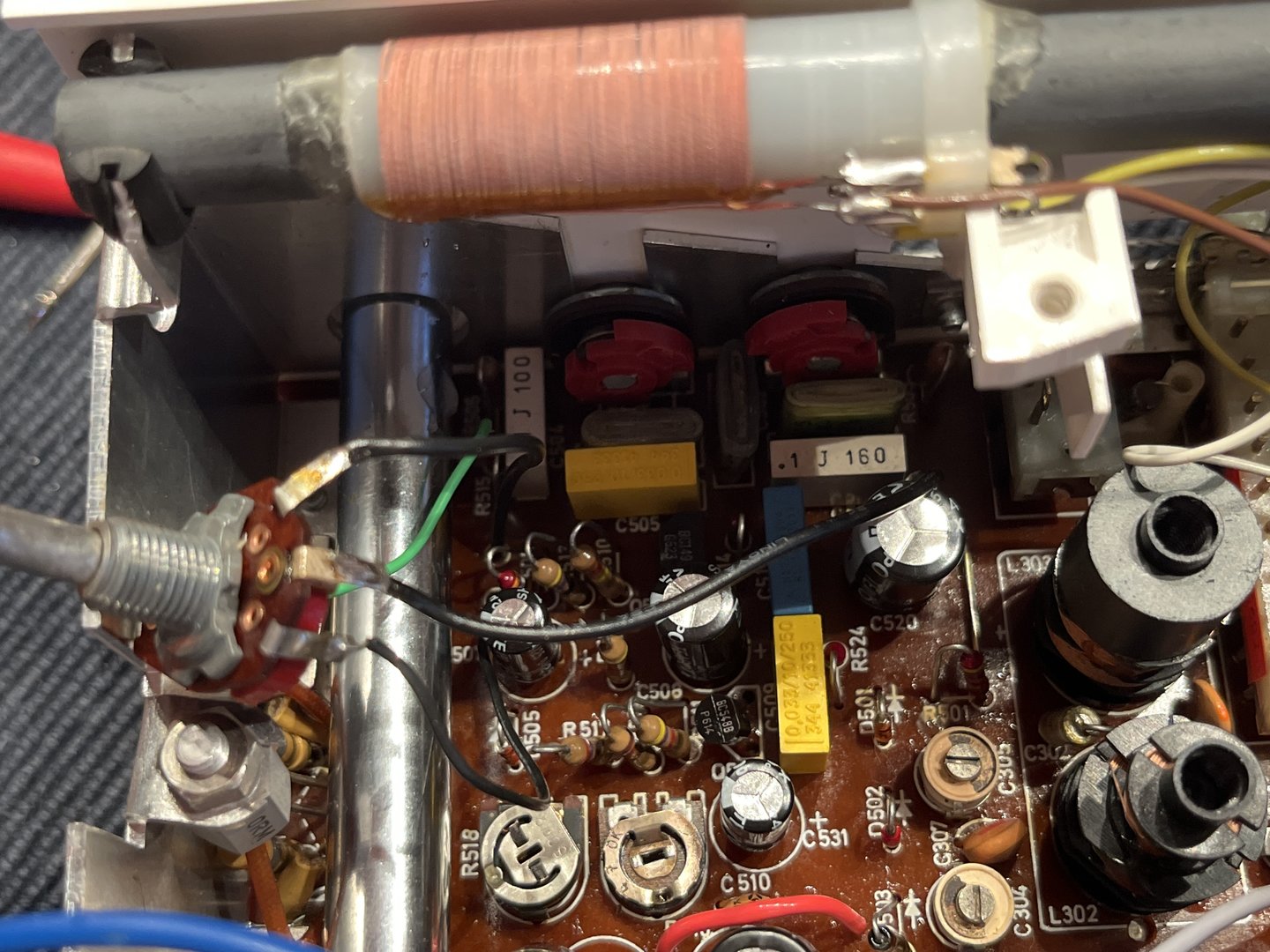

    Jobbet litt mer på den nå, og når jeg byttet de om, så ble det motsatt, altså fullt volum ved 'null' og null volum ved 'fullt', så jeg mener det stod riktig. Det jeg mistenker, er at det er noe galt med signalet fra fm/radio-delen, altså at signalet derfra er alt for sterkt. Dette fordi linje-avspilling er helt ok (så det må jo bety at utgangstrinnet er i orden) men altså når jeg skifter over til fm, fyker volumet i været, og lyden en tynn og 'skranglete'. Som sagt får jeg litt lave verdier på q501, men vet ikke helt hva som er neste på sjekklisten, så tar gjerne imot forslag! På forhånd takk.

    Fant en TP43 i tilsynelatende urørt original stand, slik at jeg kunne ta nærbilder av Volumkontrollen og koblingene på den:
    Så kan du i alle fall verifisere at det er koblet rett på din radio.
