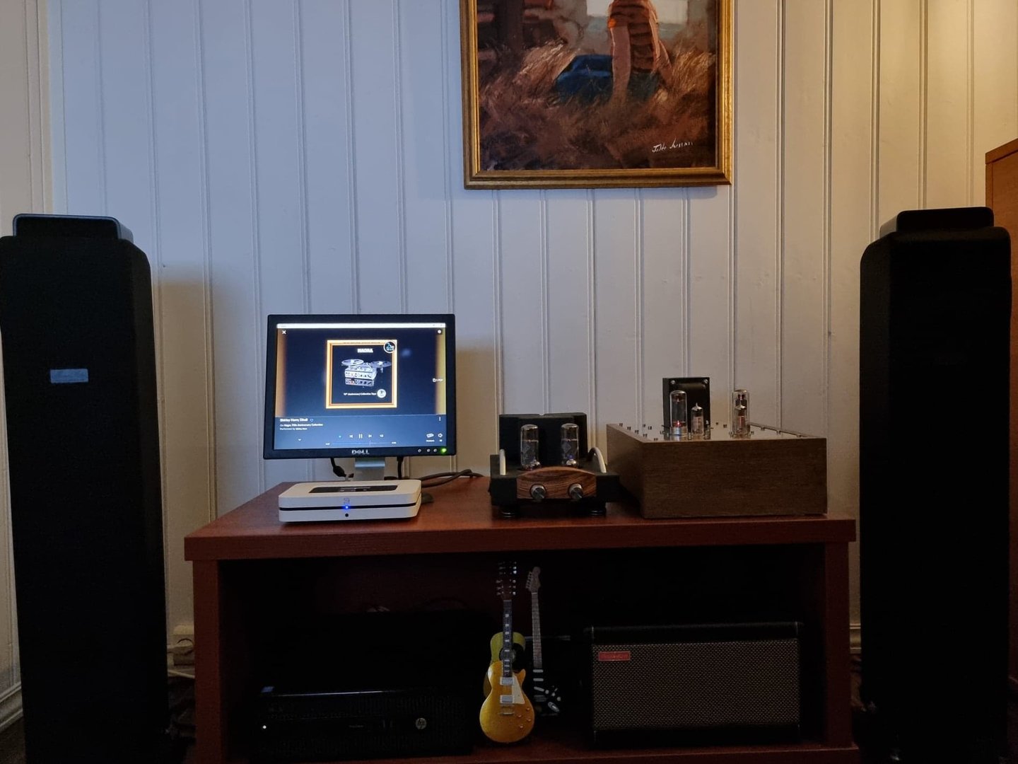

    Har utfordring med et litt lite lytterom, så her kommer kort info om rommet:
    Målene på rommet er 2,85 meter x 2,50 meter, takhøyde 2,05 meter. Jeg spiller på et par små rørforsterker EL34 2x12W SE og MAE SET1 2x6-7W. Høyttalere er Monopulse Model S som står i hjørnene og spiller overraskende bra. Kilde er Flac på Roon server med Bluesound Node 2i.
    Litt om hva jeg liker når jeg lytter:
    Jeg elsker å sitte å "lytte" til jazz, soul, blues, akustisk, vokal mm. og trenger ikke kjellerdyp bass. Spiller lite rock og hardere musikk på mine eldre dager. Det jeg liker er den flotte mellomtonen og toppen, samt et stort og luftig lydbilde der jeg "ser" musikerne på scenen. Så jeg ønsker meg noe i horn eller OB som kan passe i rommet og som må kunne stå i hjørner. Det må heller ikke bli masete på "lit" volum, men spiller for det meste på moderat volum.
    Har også prøvd (eier) BK-20 frontladede horn men de blir litt for store (kassene) og masete ved litt pådrag. Har lest mye om Audio Note AN-E som skal kunne stå kliss inntil vegg og hjørne, er dette løsningen og kan de bygges?
    Men tilbake til overskriften, er det mulig å bygge noen OB høyttalere som kan passe i rommet? Har sikkert glemt noen opplysninger, men et lite kjellervindu som sitter opp mot taket og en dør er det også i rommet. Bilder kommer av rom og oppsett.
    Har tilgang til møbelsnekker i Skien så det blir nok mest montering og bygging av et enkelt delefilter ved behov.
    Har jeg for store ønsker??? FYR LØS!

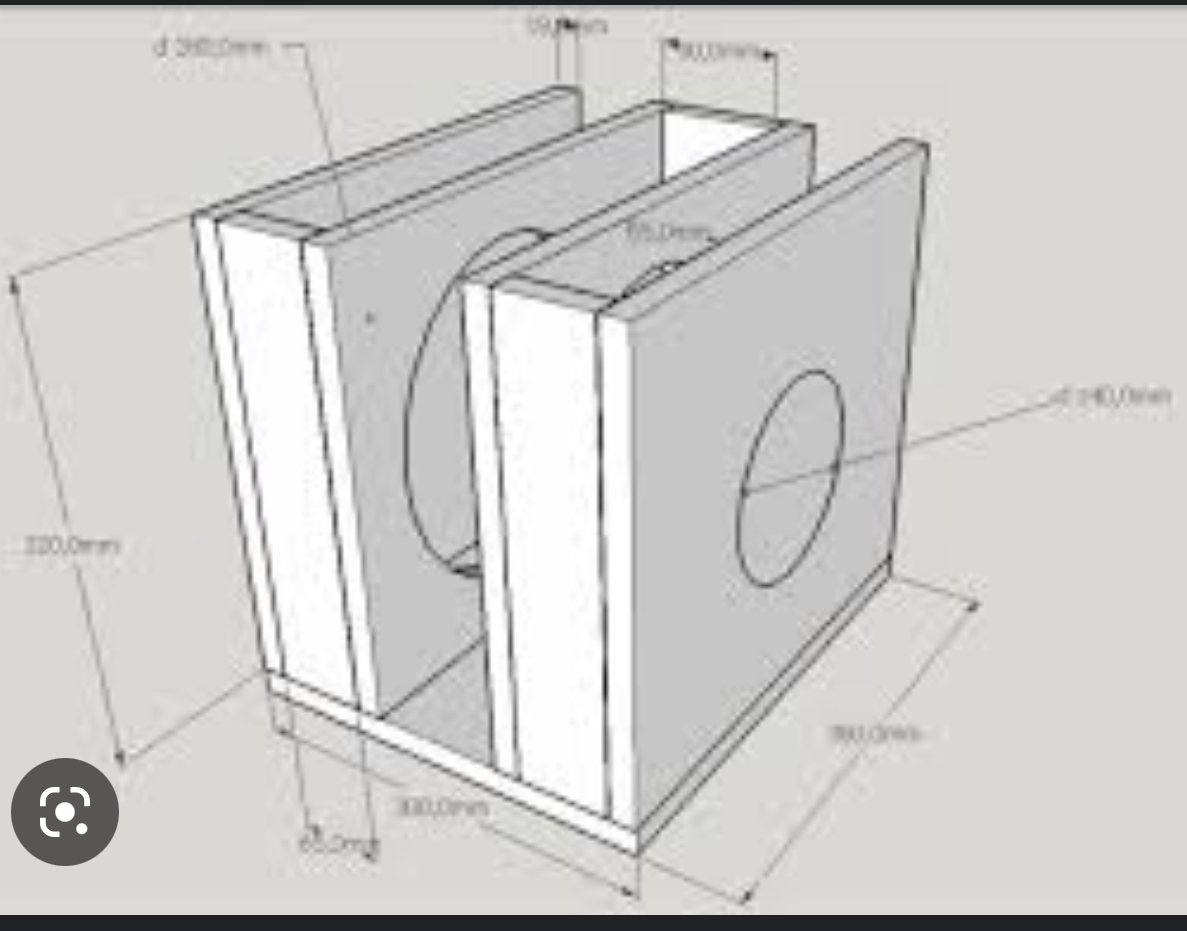

    Aldri vært borti Ripol, er det slik at den tar seg av bass og så har man et element "oppå" denne kassen som spiller resten?
    Det er en åpen baffel subwoofer som er brettet som en W.
    Den er ikke så påvirket av rommet og gir luftig bass med smekk.
    Du kan bruke den fra 30-100 Hz sånn ca.

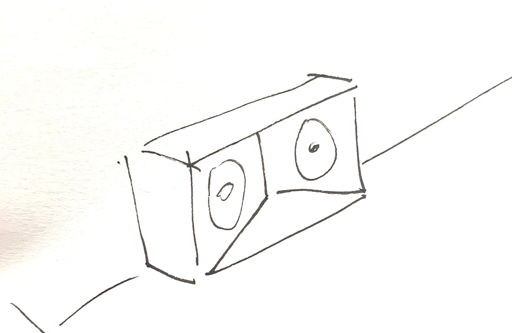

    Eller en åpen baffel sub stereobenk:
    ca 25 cm dyp, 50 cm ut fra vegg

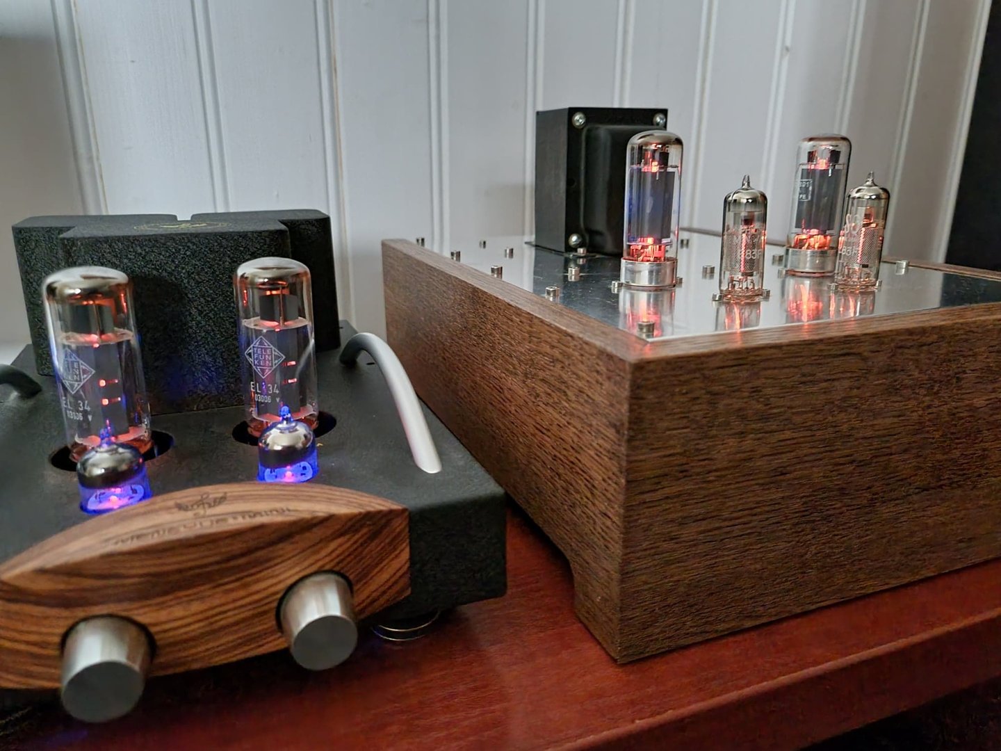

    Noen tanker, når jeg lytter på låten under på mine høyttalere Monopulse S med MAE SET1 som er 2x7W så er det akkurat som lyden ikke kommer ut av høyttaleren om jeg sammenligner med min Music Angel Mini EL34 2x12W. Bedre lyd med EL34.

    Fine forsterkere det der.meng x3 el34 er faktisk den forsterkeren som har gitt mest glede for minst penger,syntes den var veldig god til prisen..
    Helt enig, det er den som fungerer best på mine Monopulse S også, overrasket meg litt, ha en fin dag :)
