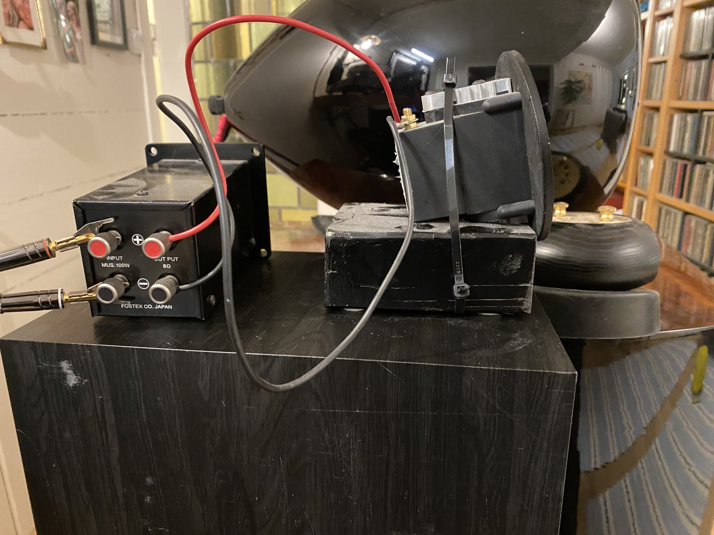

    Nei....
    Problemet er jo det at vitsen med den bånddiskanten er jo å drysse litt "glitter og englestøv" over lydbildet, noe den greier helt fint. Det er Snickers som har skrudd den sammen i sin tid.
    Selve elementet har en frekvensgang fra 1,4 kHz til 40 kHz. Hva delefilteret sier, vet jeg ikke, men det ville ikke forundre meg om "englestøvet" begynner allerede rundt 3 kHz.
    Nå finnes det jo høyttalere som har en liten kalott-tweeter som fyrer bakover for å gi samme effekten. Har prøvd det ut, men synes at det funker bedre å la elementet fyre oppover.
    Har også prøvd andre posisjoner for denne bånddiskanten både ift. retning og stilling. Slik den står nå, er et greit kompromiss, IMO.
    Og da spørs det, da, om det er noe vits i å prøve å gi den egen forsterkning, og få den integrert i resten med DSP.

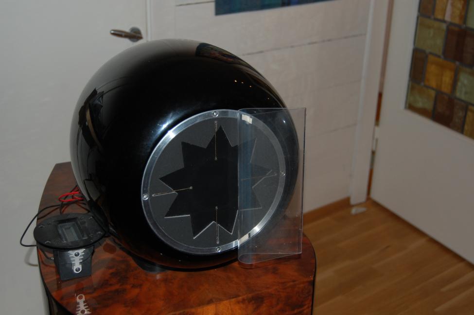

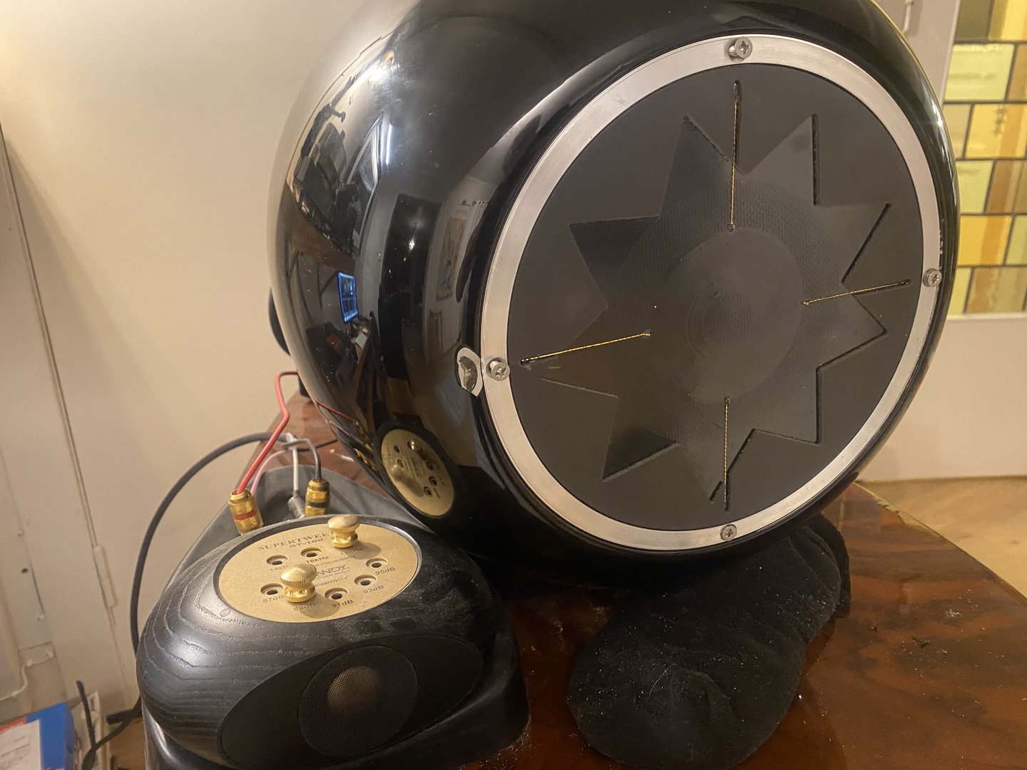

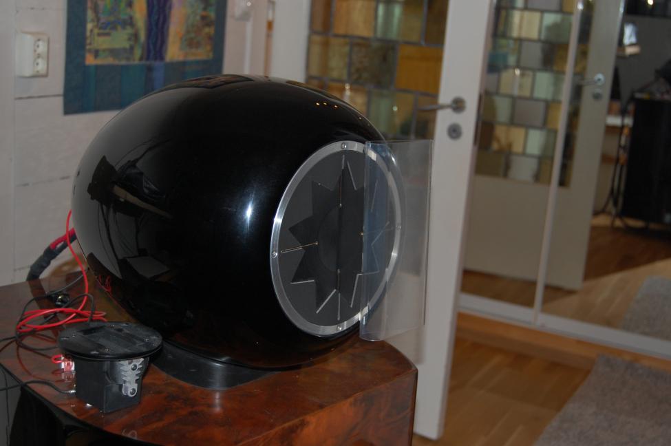

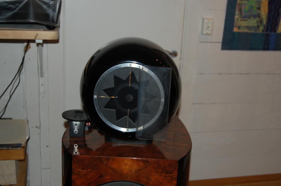

    Ikke før hadde jeg kommet meg helskinnet gjennom 2013 uten å oppgradere så mye som en kabelstump, da st OMF plutselig på døra med disse:
    Vis vedlegget 235773
    Vis vedlegget 235774
    Vis vedlegget 235775
    De skal i teorien hjelpe på impulsresponsen. Kanskje gjør de det også.....De ser F*** ikke ut i måneskinn, ingen ved sine fulle fem kan påstå at de er en estetisk nytelse. Optisk er vel gjennomsiktighet deres beste kort.
    Jeg har eksperimentert mye med Holoprofile på de frontmonterte Manger elementene på mine Audio Physic Medea. De gir et betydelig mer presist og skarpskårent lydbilde rent holografisk. Lydbildet mistet imidlertid noe høyfrekvent informasjon og luft i toppen. Jeg foretrakk til slutt å spille uten.
    Tømmervik fortalte en gang at Holoprofilene fungerer som horn.

    Takk for info, Roysen!
    Helt enig i at de funker. Tror også at de blir stående, selv om de ikke er noen fryd for øyet.
    Har jo allerede en slags horneffekt på bånddiskanten: NeoCD3.0M black - Fountek ribbon tweeter 4.8cm2 ribbon black alumunum faceplate - Europe Audio
    Bånddiskanten gjør at jeg ikke savner luft i toppen. Jeg kan også stille lydstyrken på disse. Har valgt å forandre litt på eq- kurven i stedet.
    En annen sak, sett i etterpåklokskapense glassklare lys, er hvorfor det skulle være nødvendig å modifisere en såpass dyr høyttaler med holoprofiles og bånddiskanter.
    Velvel, jeg hadde jo hørt dem, og kjøpte dem med åpne øyne. Og pene er de jo......

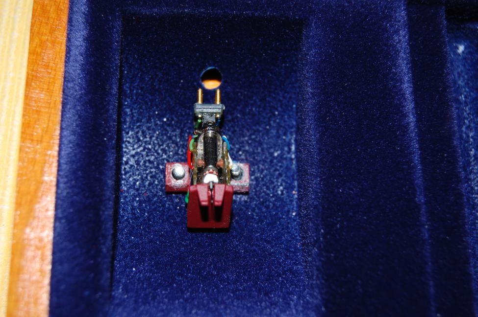

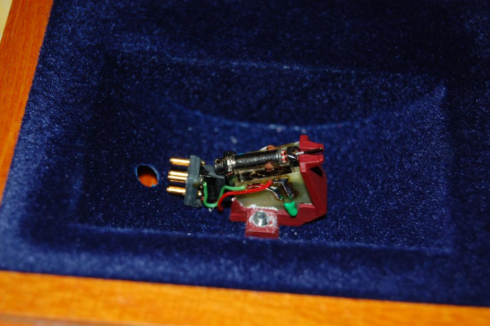

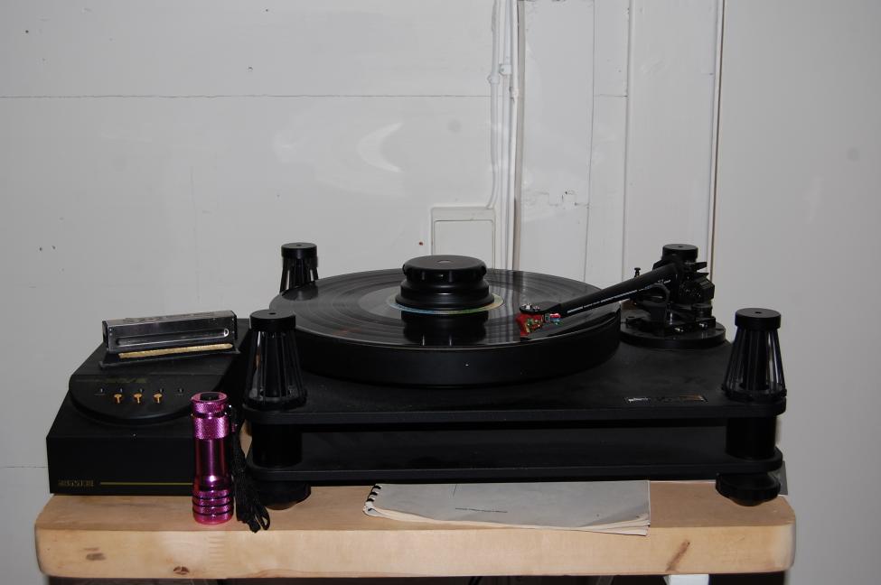

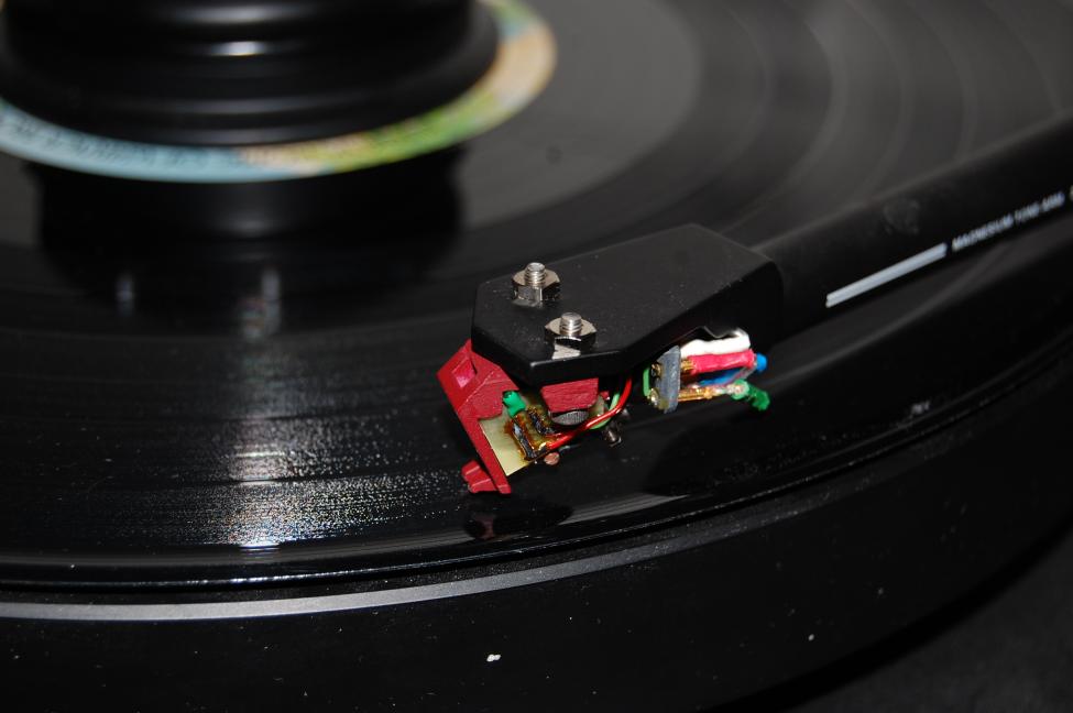

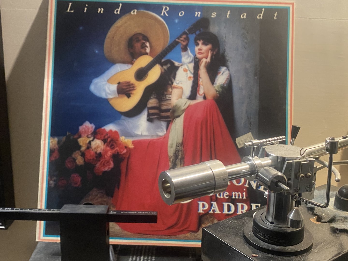

    I dag datt det en etterlengtet pakke inn døren:
    Jeg er ingen stor fan av utpakkingstråder, så her går vi rett på sak. Einstein TU- 3 Klasse A i Stereophile, en high output PU.
    Som en lett kan se, er det ikke særlig mye hus, ledninger utenpå og en naken og utsatt nålefane.

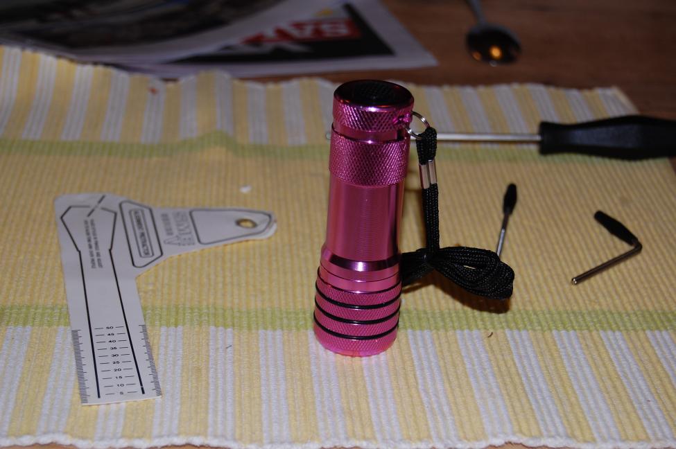

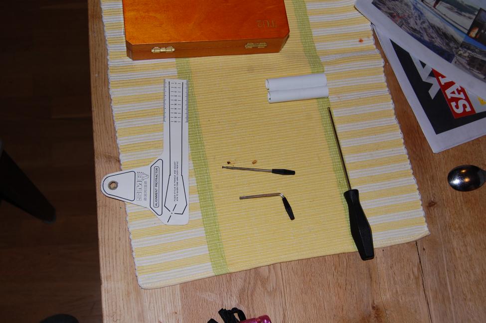

    Verktøy!
    Jeg kaldsvettet mens jeg skrudde den ut av esken. Selv det var utfordrende, den satt kubb fast, og mutrene som holdt den på plass, var nesten runde..
    Protraktor og LOMMELYKT; IKKE GLEM LOMMELYKT!

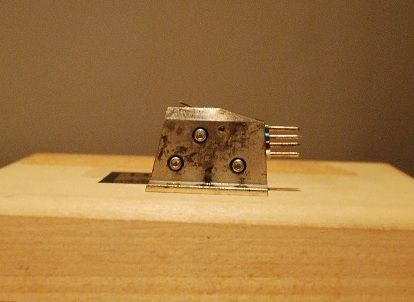

    Koetsuen gikk i lugaren sin. Den får sikkert lov til å komme ut igjen.
    Montert! Jeg var svett etterpå..

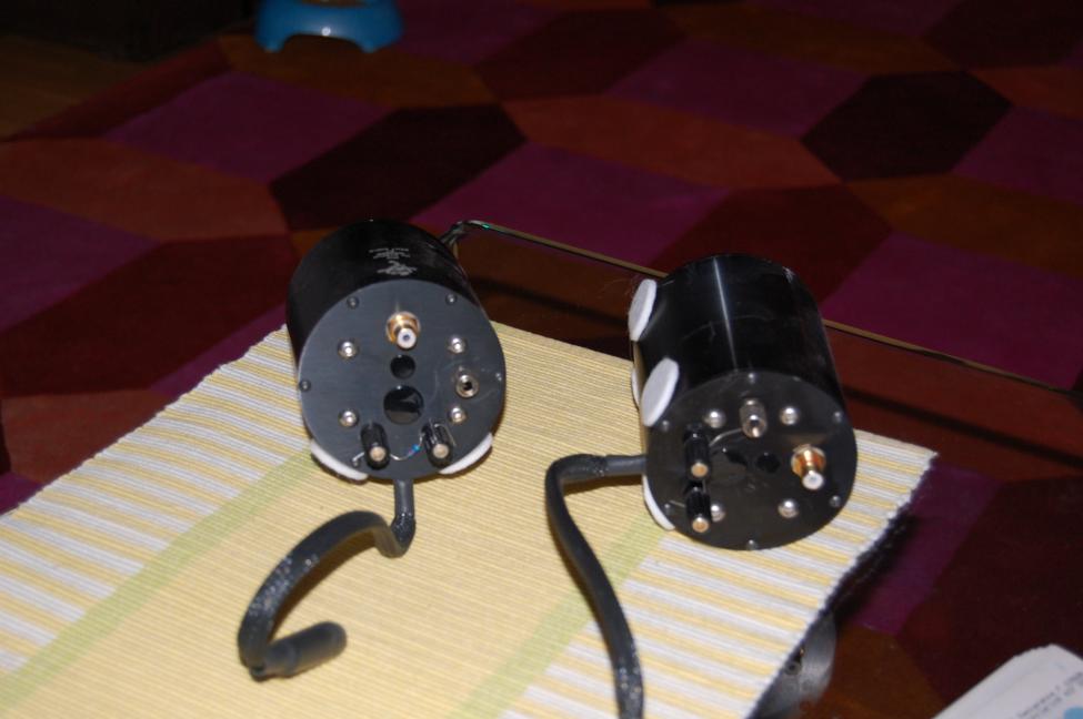

    Jeg har tenkt litt i det siste. Jeg vil gjerne ha god styrke på utgangssignalet fra RIAA til pre, men selv om Bent Muene var svært gode, følte jeg at det kunne være greit å forsøke meg på en liten forenkling.
    Bent Mu stepupene ble satt bakerst i platehyllen.
    Koetsu Urushi, så god som den er, har et utgangssignal på puslete 0,35 mV
    EinsteinTU-3, derimot gir (relativt) formidable 1,2 mV ut.
    Innstillingene på preen beholdes. Til tross for at det er et fævla pes, tok jeg meg bryet med å teste ut loading på både 200 og 500 Ohm. 200 Ohm var desidert best. Noe forbannet fomlearbeid. Kople ifra alle kablene bak på CJ Premier 15, skru av lokket, fomle seg frem til noen ørsmå dipswitcher som sitter helt bakerst. Lommelykt er uunnværlig. Kople på alle ledningene igjen, vente 6 minutter på at releene skal slå inn, spille samme musikken igjen.......
    Nå gjenstår det noen dagers (ukers) innspilling, og deretter et besøk av petimeteret Dr. Feickert.

    Kom i posten i dag: :)
    Vis vedlegget 264464
    Ørlite "shaky" i dag- grilling og hvitvin på terrassen til kl. halv tre i natt, full dag på jobben etterpå- tror ikke at jeg prøver meg på montering i kveld....
    Wow. Så du fikk tak i en AN IO. Grats tønnes. Dette må jeg høre:)

    Hei!
    Er den på plass?
    Gratulerer.
    Mvh Knut
    Takker, kanskje.
    Den er på plass, men jeg er ikke sikker på at den har overstått transporten uskadd. Se Murphys lov^, det røk en armkabel samtidig, så jeg får ikke verifisert det.
    Tar den med på hifibesøk i morgen. Regner med at verten klarer å finne en ledig arm på en eller annen spiller, så får vi ta `an derfra.
    tkr
    27.03.2007
    21.655
    33.862
    Nede i fjæresteinene
    ...Og etter noen runder oppe hos Ivarlo kan det konstateres at det Audio Note IO er friskmeldt.
    Etter en del tukling fordi pinene på pickupen er usedvanlig slanke slik at det er vanskelig å få god kontakt, ble den satt i en tung arm, (det så ut som en Jelco, men jeg kan ta feil) spilte den aldeles vidunderlig på begge kanaler. ;)
    Nå gjenstår bare å fikse armkabler.....:p
