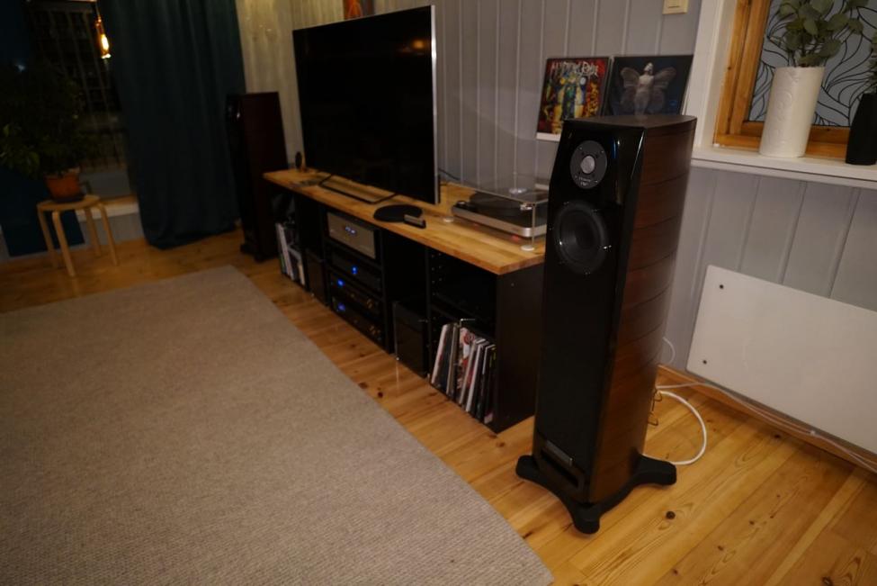

Hei
Laget selv for en del år siden stereobenk av Ikea benkeplater.
Veldig enkel konstruksjon som man kan lage modulbasert.
Om det passer for alle utseendemessig er en annen sak. Praktisk er det i alle fall, kan endres i takt med hobbyen :)

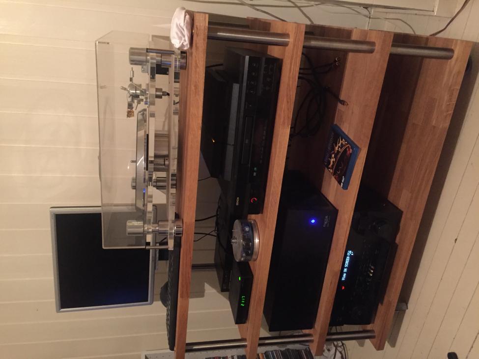

Her er min
Heltre eik fra Coop bygg. Stålrør fra bena «godmorgon» på IKEA gir hylleavstand på 20.5 cm. Gjengestenger og hjul fra Biltema. Kappet med dykksag og oljet. IKEA-bena er ganske dyre til IKEA å være (75 pr stk). Men jeg hadde flaks. På Finn.no
Ca 3000 i materialer og bygget på et par timer. Vanskeligere uten egnet verktøy, først og fremst dykksag for kapping og vinkelsliper for å kappe gjengestenger, men de kan som regel kappe på trelasten mot et lite tillegg i pris. Glem MDF. Tåler mye mindre og krever mer overflatearbeid. Benkeplater er billige.
Tåler masse vekt og hjul under er praktisk for kobling og rengjøring.
