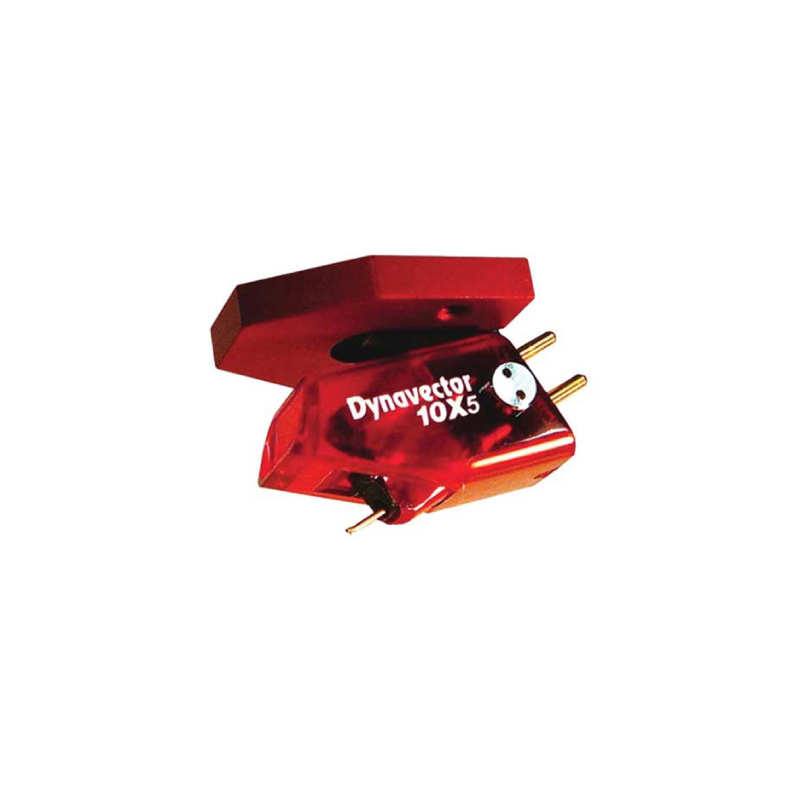

Hva med en Dynavector 10x5,skulle passe bra med din arm?
ligger vel på en 4-5k

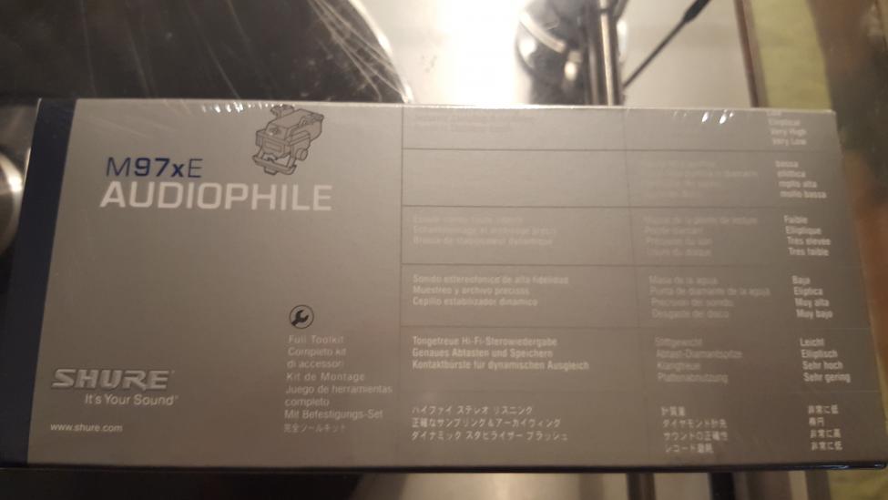

Shure m97xe har jo en fin pris, muligens bare gå for den?
Problemet er at jeg synes platene knitrer for mye, selv etter vask så jeg lurer på om stiften på den jeg har nå ikke er så bra..

Da har Vermin vært på besøk og nå er M97xE plassert på spilleren, dette låtter meget bra - jeg gleder meg til den slipper taket ennå mer. Takker for hjelpen!
