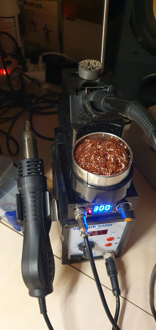

    Slik ser min mest brukte T12 spiss ut etter nesten 2 år med mer eller mindre daglig bruk.

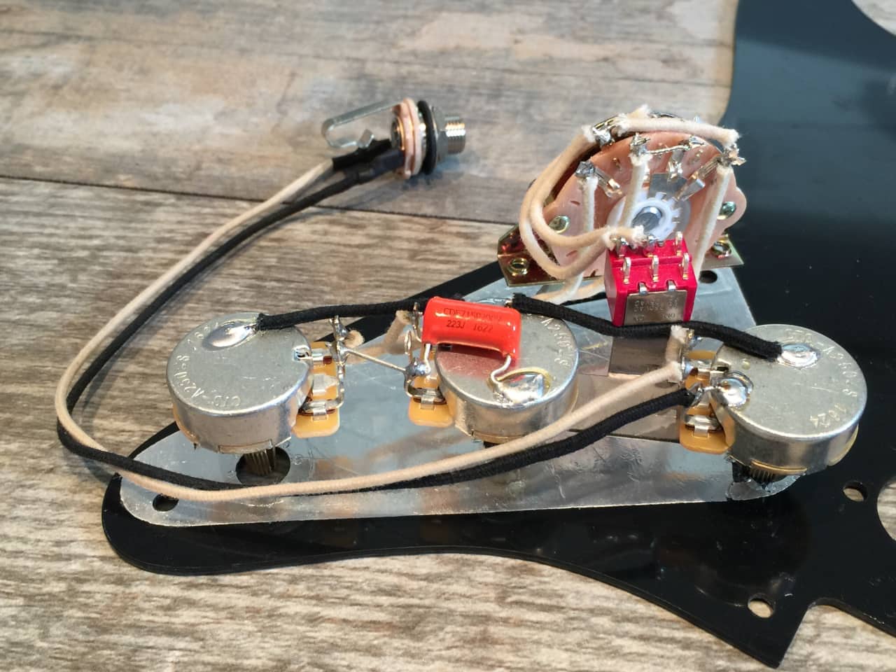

    Weller 1010 vs Hakko FS 888d - hipp som happ?
    Pros & cons med begge.
    Og - Hvor går "grensen" for hva som kan loddes med den medfølgende "tynne" spissen?
    Går dette - Dvs loddingen på pot-dekslene?
    Eller bør/må man da ha en bredere spiss?

    Hvis du ser bildet av spissen jeg bruker noen få poster opp i tråden her, så er det en brukbar universaltipp
    som vil funke greit på det meste opp til slikt som de loddepunktene på de potmetrene.
    Men da er du også i grenseland for hva en slik spiss klarer.
    Hvis du tenker på spissen som et reservoar med varme som skal overføres til loddepunktet,
    så må det jo både ha nok volum til å inneholde nok "varme" og i tillegg så må kontaktflaten
    være stor nok til at varmen kan raskt flytte seg over i loddepunktet.
    En lang tynn spiss er da ofte ikke egnet til slikt, mens en kort med bredere spiss fungerer.
    Er jo bare å prøve. Bruk 320 - 350 grader, og smelter den loddetinnet på 2 - 3 sekund så er spissen stor nok.

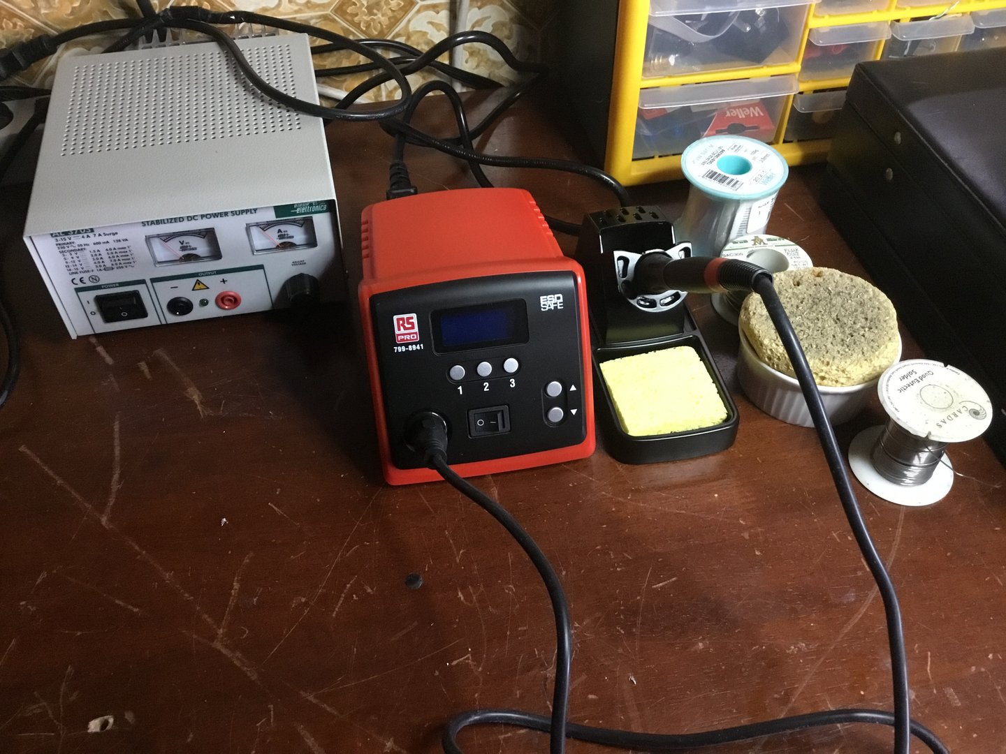

    RS-PRO 90W er tatt i bruk. Tar 10 sek opp til 350˚. Tre forhåndsinnstillinger for temp, som enkelt endres hvis en skulle ønske det. Kostet ett par lapper levert på døra inkl (superrask) frakt. Meget fornøyd så langt.

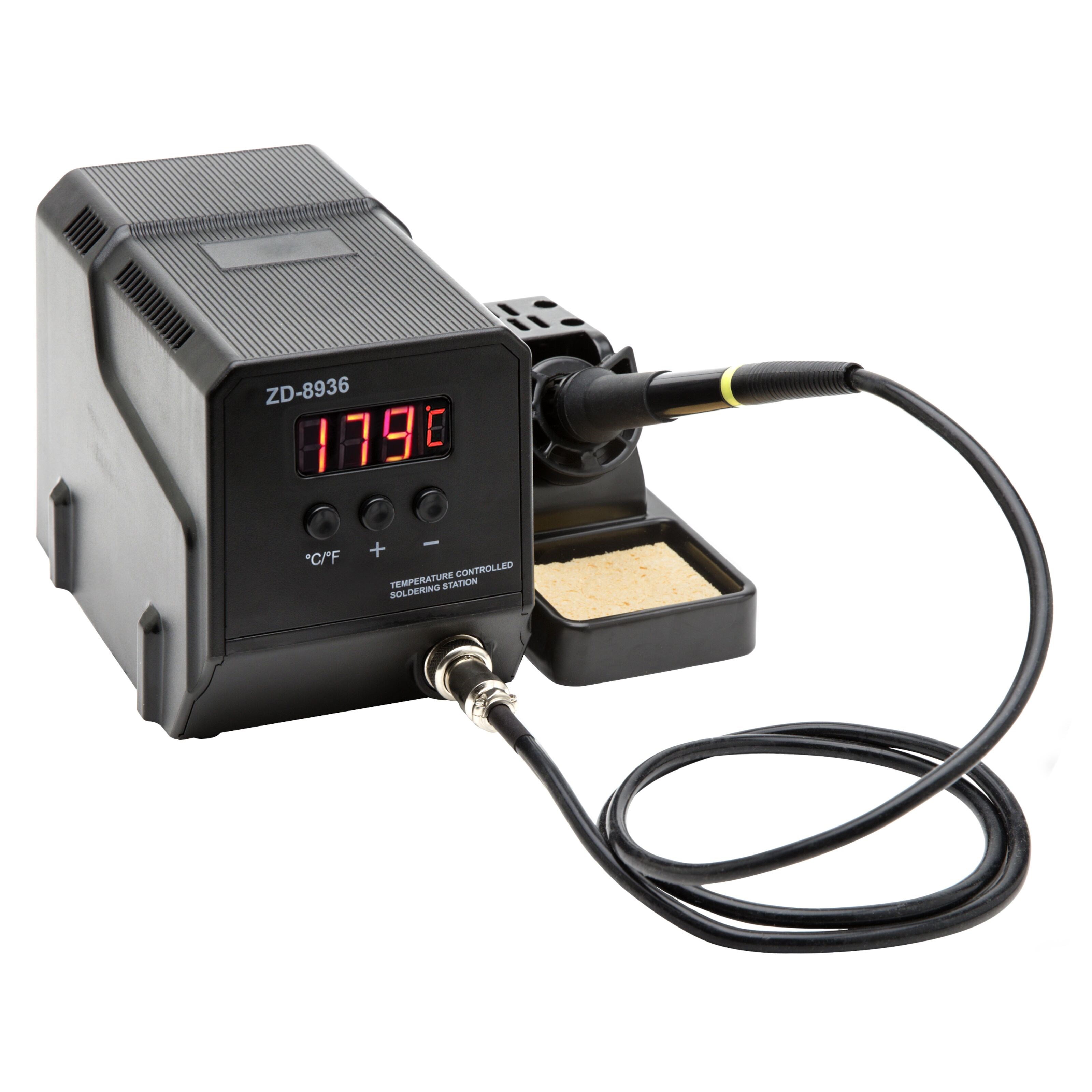

    Basert på denne tråden tenker jeg å kjøpe en rimelig T12 loddebolt. Bruksområde er reparasjoner, hobby og småfiks.
    Kan noen anbefale en grei variant på eBay? Ser at noen bruker nettspenning og andre adapter. Hadde kanskje vært greit med nettspenning for å slippe å ha en adapter som alltid mangler? Eller fins det 12V varianter som kan tas med på hytta?
    Hva er det som trengs for et "komplett" sett? Tror ikke jeg har behov for så mange spisser. Kanskje en "general purpose" og en tynn en. Men hvis det er veldig rimelig med et større sett, hvorfor ikke.. Spørs jo hvor mye det koster, for ser for meg at det ikke kommer til å bli så voldsomt mye brukt.
    Hva med denne her for eksempel?
    Quicko (ser ut som den mangler strømforsyning)
    KSGER (ser også ut til å mangle strømforsyning)
    Er ikke så veldig interessert i å kjøpe en billig loddebolt på Jula eller lignende, for brukervennligheten og effektiviteten på de er jo ikke helt på topp. Og så finner jeg ingen loddebolter til 59 kr som nevnt i tråden. De har en på Clas Ohlson for 249 kr, men den har dårlige tilbakemeldinger.

    Hvis du er på budsjett for litt nå-og -da lodding, så kikk på denne..... som jeg dog ikke har prøvd... Kjell har også andre...
    Personlig har jeg ikke sans for USB til slike greier, men det er meg....

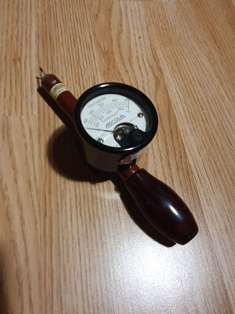

    Når vi snakker om lodding.... Er vel ingen som lengre bruker et slikt termometer for å sjekke temperaturen på spissen :)
