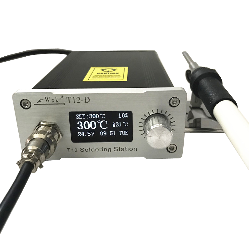

    Men er du på jakt etter billig og bra (og moderne) loddestasjon,
    så Google opp KSGER T12 Soldering Station
    Den gir hurtig oppvarming, lett å bytte til forskjellige spisser, stabil temperatur,
    og en latterlig lav pris.
    Har brukt en slik i et par år, og de fungerer helt utrolig bra.

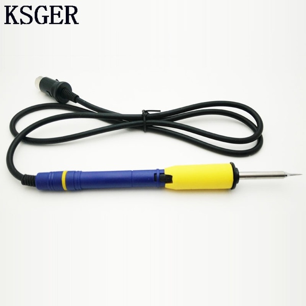

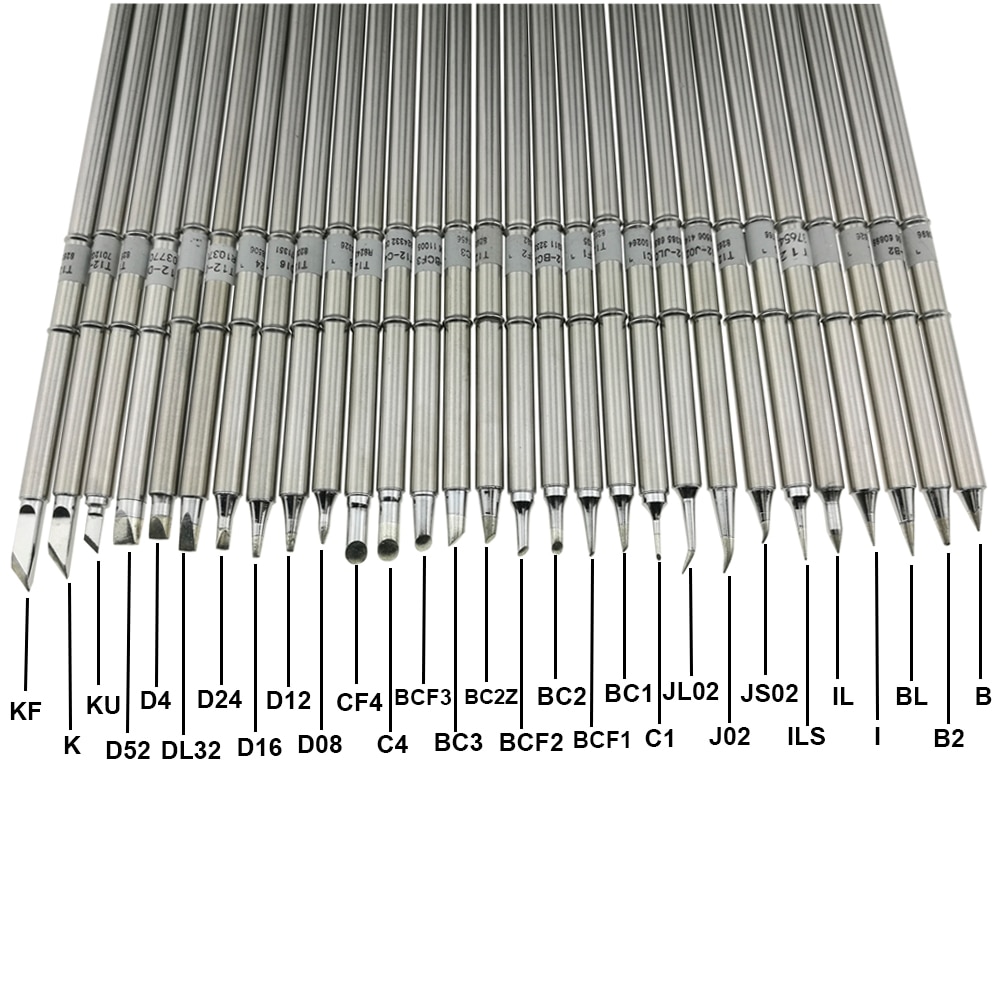

    Bare for å forklare litt mer rundt T12-konseptet.
    Denne styringen er veldig populær. Man får typ 20 ulike strømforsyninger/stasjoner med små forskjeller. Man kan overvåke temperaturen flere steder, har pausemodus og mye annet.:
    Det er et visst utvalg av spisser:
    KSGER-T12-Soldering-Iron-Tips-For-Hakko-FX951-Soldering-Station-STM32-STC-OLED-Controller-Digi...jpg
    Denne pakken med 29 spisser koster rundt 600kr + MVA og frakt.
    Det er også et brukbart utvalg av håndtak som ikke koster mange kronene. Her er en:
    Og en annen:
    Og utvalget av stativer er heller ikke ubetydelig:
    Fra rundt 500kr + MVA får man en komplett pakke som dette:
    Skal man jobbe med SMD finnes det også noen kombostasjoner, og stand alone-enheter med varmepistol:
    For ikke å snakke om utallige videoer med tester og brukererfaringer både med komplette kit og individuelle deler:
    For eksempel denne:
