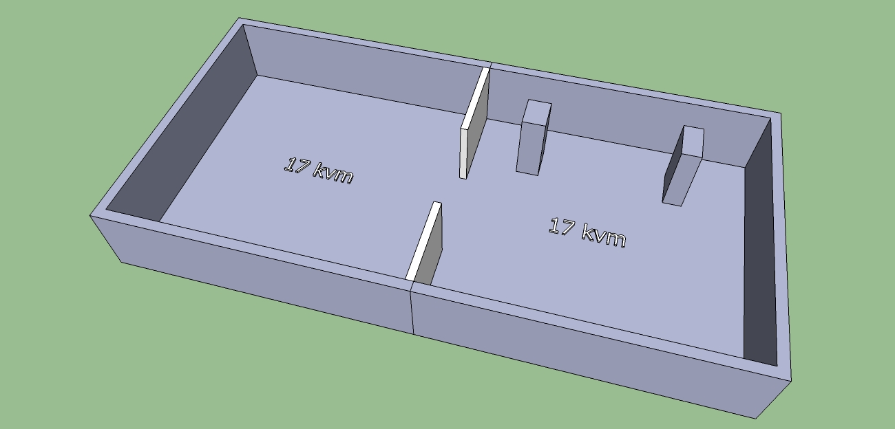

Interessant, jeg ser du har et rom på 15 kvm og listen ser ut som du skulle ha et rom på 35 kvm.
Mja, du kan så si. Rommet er vel mer 17,5 enn 15 kvadratmeter, og i tillegg er det tilliggende kontorets areal 7,3 kvadratmeter, så høyttalerne må vel fylle volumet av et 25 kvadratmeters rom. ...Alt etter som hvordan man ser (skal se?) det.
cybervision_ skrev:
Du må vel tenke drivekraft også i dette. Mentor 8 på Abrahamsen....??
Med tanke på hvor mye strømstyrke og kontroll en V4.0UP har med sine 1000VA og 2x70W, tviler jeg på at det er så mange høyttalere som ikke lar seg drive tilfredsstilende av to slike, brokoblet, med 240 Watt ved 8 Ohm og 1000VA til hver kanal. Tror du ikke?
cybervision_ skrev:
Du vil ikke heller se på et par gode stativere og så sy inn en sub eller to i bunn?
Tja. Kanskje det er verdt å vurdere. Har aldri hørt virkelig gode stativhøyttalere.
I alle fall liker jeg "store" høyttalere, og er redd for at mindre (stativ)høyttalere ikke gir nok trøkk. Med et par subber i tillegg til stativhøyttalere, går vel vinninga opp i spinninga, så å si?
Rommet ser som sagt slik ut:

Tja, jeg har hatt 2 av V4 selv og det er jo ikke voldsomt med guffe i dem, men har du to trekker de nok de du har på listen. Brokoplet er de vel mindre motstandsdyktige mot lav impedans enn uten.
Jeg ser jo at rommet ditt er endel større enn de 15 kvm det stod om i åpningsposten og da går nok flere av de du har på listen med litt godt plasseringsarbeid, men jeg tror nok du ender opp med å trekke dem en lengre ut på gulvet, ihvertfall om du går for en av de større kanonene der, ellers kan du fort ende opp med vel mye bunndrag med hjørneplassering og du bør vel prøve å spiller midt i rommet og ikke ute av senter?
Ja, litt jobb med plasseringen må vel uansett påregnes.
Høyttalerne jeg spiller med i dag er i alle fall null problem for rommet å takle, med sine 8"+5"+2"+bånddiskant-elementer i ca. 50 liters kabinetter. Føles som det er en del til å gå på før rommet når metningspunktet. ...selv om det strengt tatt er brukbart med bass her når jeg drar på i dag også.
Jada, i en perfekt verden, men her er det dessverre vrient å få til.
