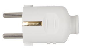

    Så dette duger altså. Har et par slike liggende:)
    Kr. 29.90 på Clas.
    Vis vedlegget 458896
    Det er bare å koble de i hver sin ende av en kabel og teste litt - Ender det ikke med en kara(s)mell så kan du kaste de
    Det er dette som er innbrenning av støpsler :)
    Dette funker uansett hvilken vei du setter støpselet i kontakten.

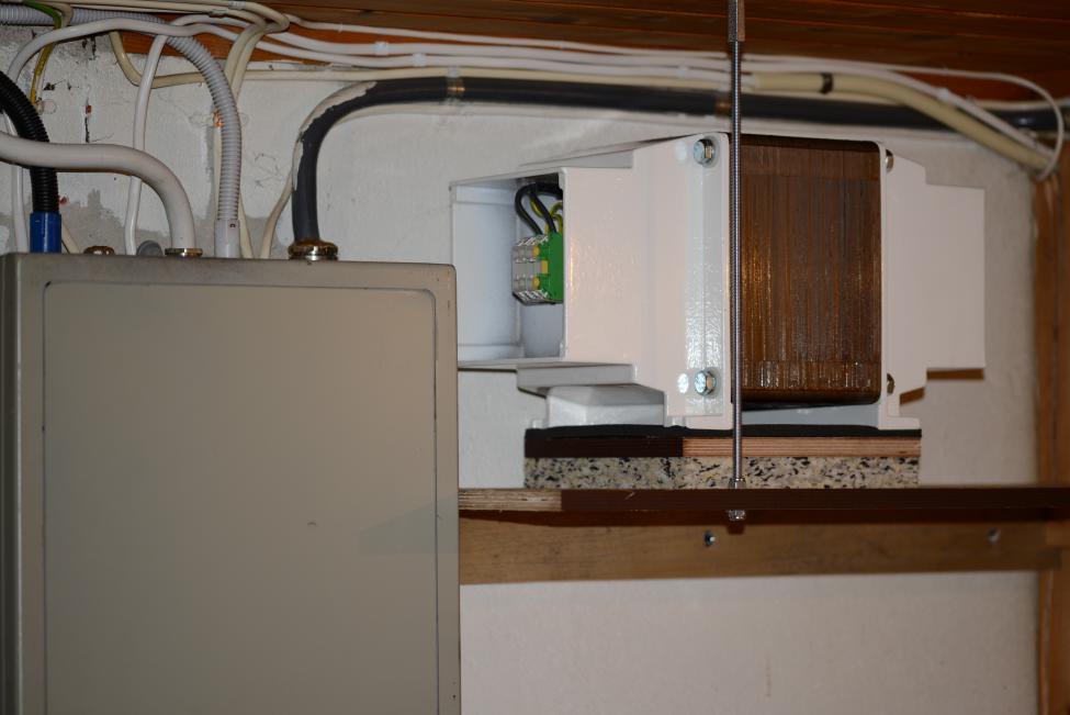

    Har du et distribusjonspanel i lytterommet, eller går det en dedikert kabel fra trafo til et konkret punkt (feks. stikkontakt) og deretter til en padde e.l. i lytterommet?

    Trafoen blir stående rett i nærheten av sikringsskapet. Kursen til anlegget er det svarte k-røret ned i skapet. Det løsnes og monteres på trafoens sekundærside. Røret må nok skjøtes med en muffe for å nå trafoen, men ledningene inni er lange nok. Legger nytt rør fra skap til primærsiden av trafoen.
    Kr. 29.90 på Clas.
    Pass på at støpsel pinnene ikke er av stål, da disse blir magnetiske og har dårlige lede evne på driten du skal dra ut av fasene til jord. Mine vikrker best med kopper/rodium og beskyttelse kopp i aluminium som ligger til jord.

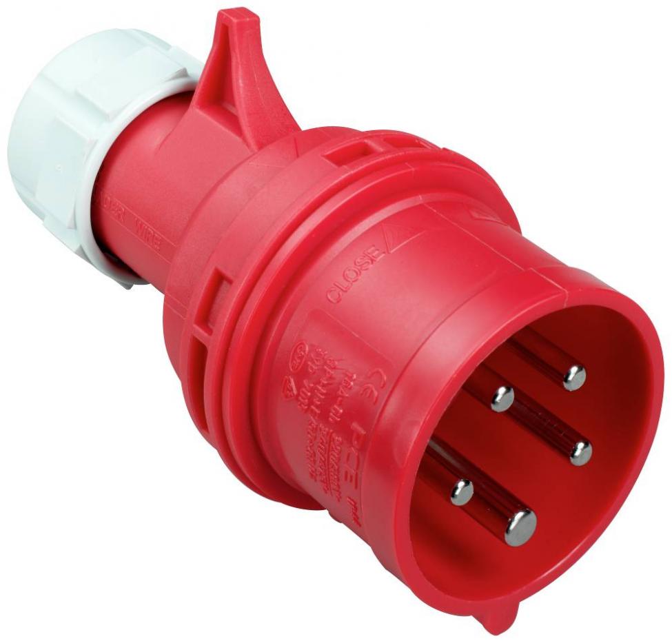

    Noen som har noe anbefalinger om moment når det skal skrues til?
    Tenker da både sikringer,stikk og støpsel,helst med henvisning til faglitteratur.
    Dazed
    29.01.2003
    20.554
    7.292
    Antar at dette står i datablader/manualer fra de enkelte produsentene?

    Pass på at støpsel pinnene ikke er av stål, da disse blir magnetiske og har dårlige lede evne på driten du skal dra ut av fasene til jord. Mine vikrker best med kopper/rodium og beskyttelse kopp i aluminium som ligger til jord. Vis vedlegget 458916
    Er de støpselene der dyre nok?. Det finnes vel noen som er dyrere?

    Det er både normert og iht produsentens spesifikasjon, f.eks.:
    RS1013 PT stikk m/j P PH - ELKO
    Da er det bare å kline til med en kalibrert momenttrekker og rekalibrere den jevnt. Tilsvarende data får man også fra seriøse leverandører av sikringsmateriell og annet utstyr. På så små kabler er det normalt ikke kritisk, men på større tverrsnitt benyttes alltid kontaktfett og tiltrekking med momentnøkkel.

    Benytter selv Supra-stikk, men også Elko sitt for gummikabel som er laget for formålet (230VAC i årevis).
    Alt for dyre spørr du meg!
    Men jeg startet med dem som du reffererer til for å holde prisen nede, jeg endte med stikk med kopper/ rodium. Hørbart best resultat.

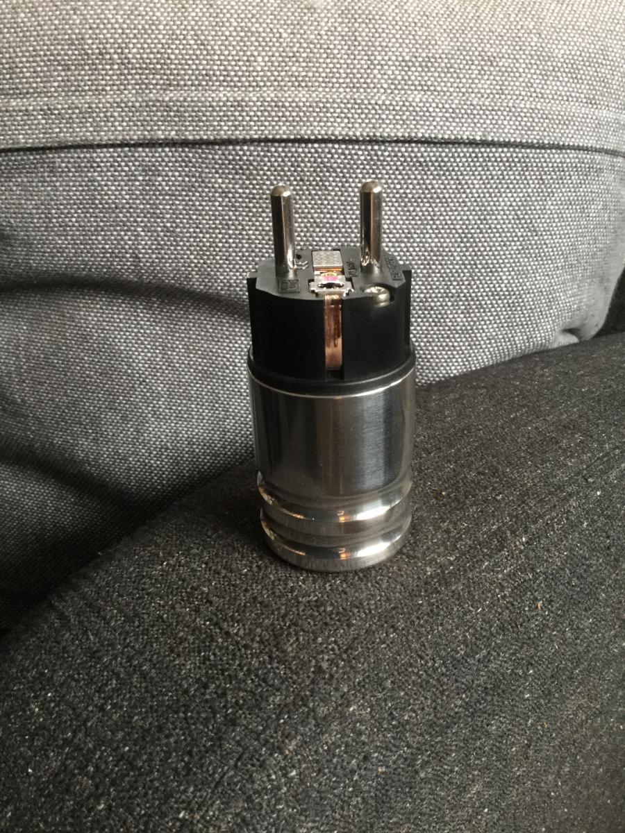

    Vis vedlegget 458925
    Kan få kjøpt de av meg for 50k. Begøver bare å få hentet de på Biltema først
    Du tuller vel nå?
    Neida. Kan leveres med maskinkabel 4 leder ikke 3 som på bildet og koble 2+2 + jord og det funker. Prisen er nå gått opp til 100k. Må ha betalt for kompetansen må vite.
    Holder ikke det kan jeg levere dobbeltkonverterende strømforsyninger med utgangsimpedans mye lavere enn nettet og dynamisk og momentan fyll kondensatorene umiddelbart fra 150k til 1000k.

    @Shy;
    Vis vedlegget 458914
    Har en lik stående ved siden av lyttestolen.Rimelig tyst,men ikke noe en bruker på effekttrinn.
    Alt for høy impedans.
    Helt grei (topp) til preamp og kilder for å redusere at støy smitter over fra effekttrinn.
    Da trenger en ingen filtrering til effektrinn,dersom det ikke er mye påtrykt støy utenfra.
    Impedansen ligger på nivå med min lange 10A kurs,ca. 0,9 ohm.
    Min korte 16A kurs til anlegget ligger på ca. 0,27 ohm.
    Plitron sin som brukes av bl.a Furman,Torus og Bryston ligger på 0,2.Forskjellen det utgjør er stor.

    @Shy;
    Du tuller vel nå?
    Vis vedlegget 458943
    Kræmt..
    Skal de ikke være i blå? Rød er 400V

    Nei et får da bli Årntlge saker.....
    Synes du ikke den er mye finere i rød da og i tillegg passer den jo excellent inn i hyperiet her op Høyttalerkassen. Ser Fancy ut = spiller bedre.
    Pluggen mv koster ca NOK 49 på BT og kablen 15-30 kr meteren?
    Det er ikke tilfeldig at 5 leder versjonwn (400v) er vist, da kan man koble dobbelt opp med ledere (kall det gjerne + og - selv om det er AC) en på hver pinne, halvere strømmen og doble kapasitet og kontaktflate og som det synes er det mange ganger større og bedre kontakflate for disse pinnene enn hva man kaster bort 10 000 vis på i kabler, plugger, tullefilter odsv. Dette er nær gratis og bedre kan det knapt bli. :)
    Du tuller vel nå?
    Kræmt..
    Synes du ikke den er mye finere i rød da og i tillegg passer den jo excellent inn i hyperiet her på Høyttalerkassen. Ser Fancy ut = spiller bedre.
    Det er ikke tilfeldig at 5 leder versjonwn (400v) er vist, da kan man koble dobbelt opp med ledere (kall det gjerne + og - selv om det er AC) en på hver pinne, halvere strømmen og doble kapasitet og kontaktflate og som det synes er det mange ganger større og bedre kontakflate for disse pinnene enn hva man kaster bort 10 000 vis på i kabler, plugger, tullefilter osv. Dette er nær gratis og bedre kan det knapt bli. :)
