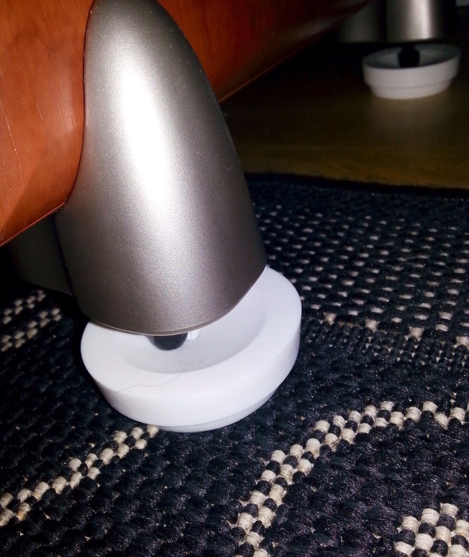

Du må vurdere det ut fra tyngden på høyttaleren. Jeg endte opp med denne til en sub med "spikes" som veier nærmere 30 kilo. Fjærer som forklart av Asbjørn når man slår med knyttneven oppå til min høyttaler. Egenskapen er det viktige og hva som fungerte bra til min trenger ikke passe like bra til en annerledes høyttaler. Jeg endte opp med denne fra Clas Ohlson. Vibrasjonsdemper for vaskemaskin. :)
http://postimg.org/image/jfjwxn3od/

Ok , takker for tipset.
Så du merket god forskjell altså ?
Både suben min og høyttalerne mine veier rundt 30 kg, så det kan jo være verdt et forsøk for min del også :)
Du har 4 stk under hver enhet regner jeg med ?
N
Nyttbrukernavn555
Den vibrerende ikke gulvet like mye som tidligere. Subben spiller kun 20-50hz og til denne med skru spikes som føtter fungerer det bra, mye grunnet at spikes ligger i midten av koppen hvor gummien fjærer bra. Har fire. En under hver fot.
