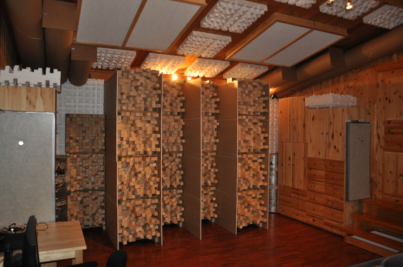

Min egen diffusor er effektiv fra ca 40 Hz til 7000 Hz. Det er i praksis nok.
Hvilken diffusor benytter du deg av? Er dette en diffraktal ettersom den går så dypt i frekvens? Skulle gjerne likt å sett et bilde av dette monsteret. Jeg synes min egen ble stor nok, selv om den ikke diffuserer noe mer enn ned til 250hz. Kan bare tenke meg størrelsen på din.
Dette lurer jeg også på, er det 1d eller 2d diffusor og hva er dybden?
Kanskje de ligner litt på disse
Vis vedlegget 310696
Bruk av fraktaler gjør ikke at diffusoren går lavere i frekvens. Tvert imot, så blir effekten litt begrenset nedover i frekvens med akkurat samme dybde. Derimot så vil en diffraktal gi diffusjon høyere i frekvens. Med standard QRD, så stopper diffusjonen ved ca. 5 KHz. En diffraktal diffuserer helt opp til 20 KHz. Jeg har sammenlignet begge typer og forskjellen i mine ører er ganske stor.
Syncroloux sin diffusor er forøvrig en 2D diffusorer som diffuserer i begge plan.
