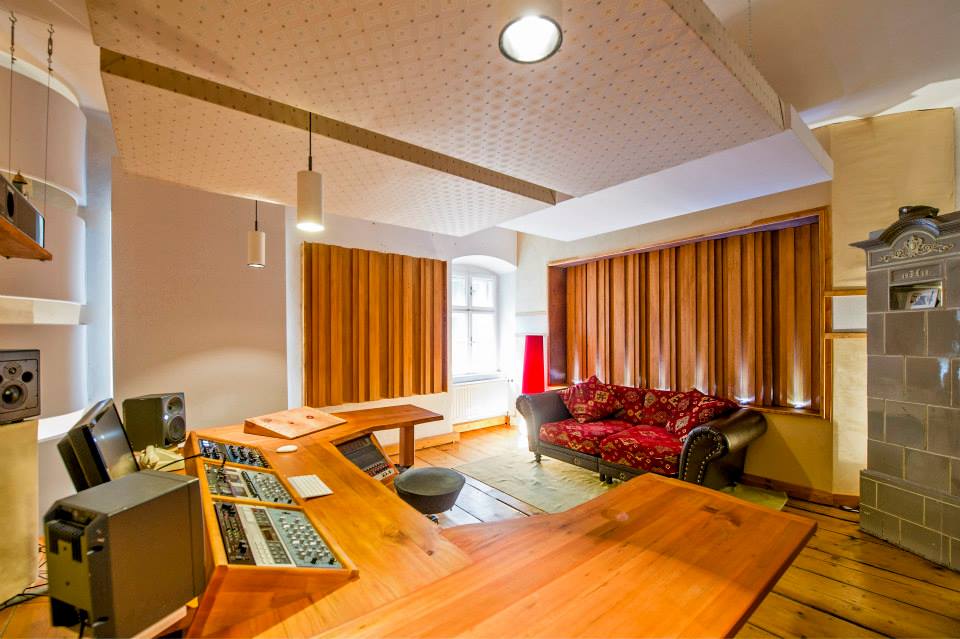

    Synes også diskusjonen om spredningsmønster og refleksjoner er veldig interessant. Skulle gjerne sett at slikt ble diskutert mer framfor mye annet. Selv om jeg har mine meninger og preferanser, så tror jeg ikke det er noe fasitsvar for alle. Både utforming av rom, WAF, bruksområde og muligheter har nok stor innvirkning på hva som er det rette valget av type høyttalerspredning.

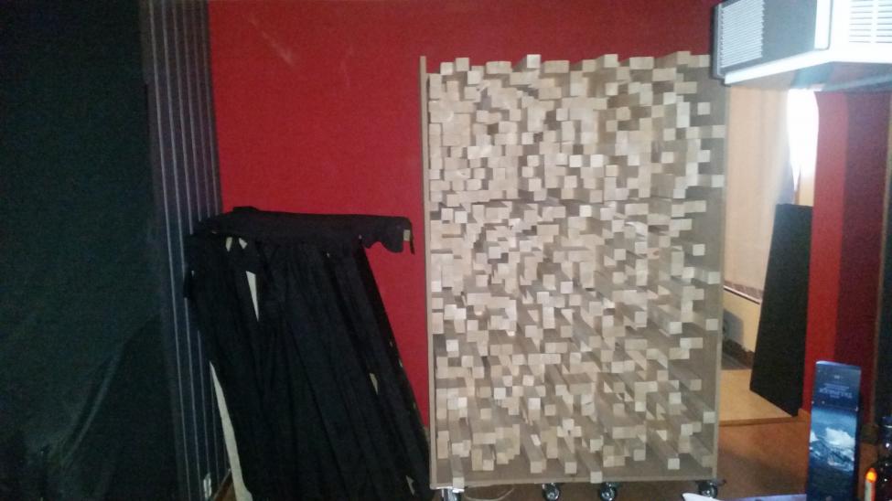

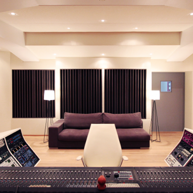

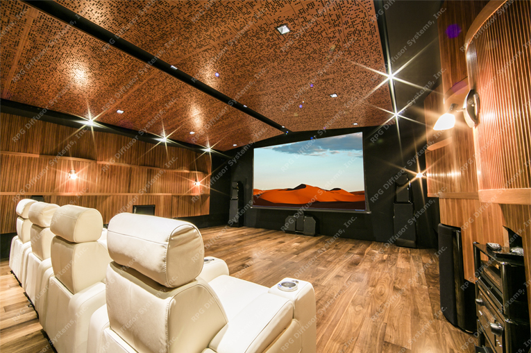

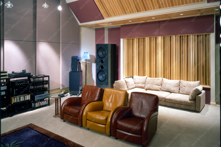

    Legger ved noen bilder. Hva som kan gjøres vil være avhengig av rom, dimensjon, spredningsmønster og hva man praktisk kan utføre. Stort sett finner man bare kompromissløse løsninger i studioer. Hva som er estetisk kommer vel ann på øyet som ser. Betydelig enklere å få det pent og integrert dersom man bygger løsninger inn i veggene og det flukter med veggen.

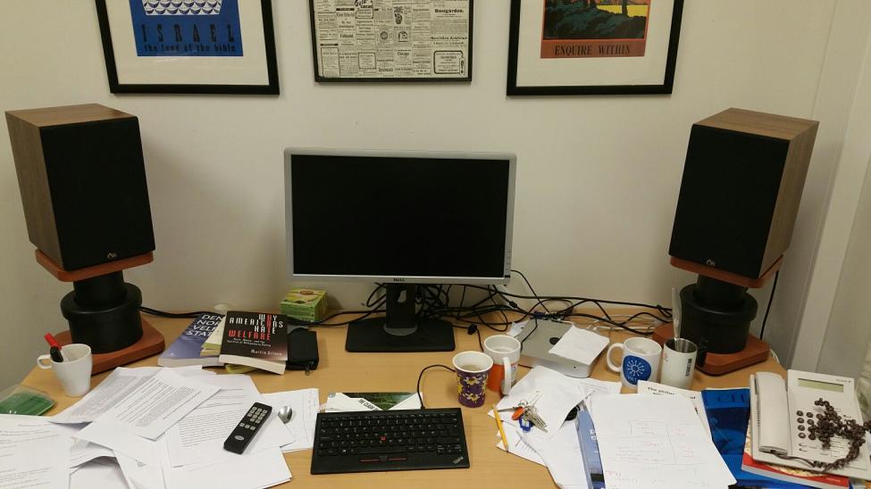

    Så bare det første bildet i tråden. Må si at de ser overraskende lekre ut, gitt at de jo er studiomonitorer! Hvilke stativer er det du bruker? Passer jo som hånd i hanske.
    vidarje
    24.10.2009
    5.696
    4.127
    Rasta
    Det er noen modifiserte Heybrook stativer. Jeg har laget bunnplaten og montert noen kulehjul, så de kan rulles enkelt på gulvet.

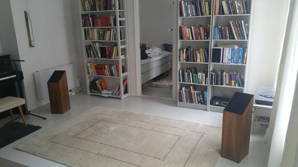

    Spørsmål til folket: Hvordan få klarere lyd?
    I kveld har jeg lurt på en ting, som jeg genuint er i tvil om. Som jeg skrev da jeg presenterte anlegget noen sider tilbake i tråden, hører jeg i dag på musikk to steder. Aktive monitorer på kontoret (AVI DM10):
    Og kvasi-rundstrålende, oppover-og-fram-fyrende høyttalere i stua hjemme (Heed Enigma 5):
    Disse oppsettene er jo svært forskjellige. Jeg liker veldig godt spredningsmønsteret til Enigmaene, synes de gir meg en mye større følelse av å være midt inne i musikken. Men når jeg sammenlikner dem med de aktive monitorene mine, så faller de rett og slett igjennom når det gjelder klarhet. Det er som om det ligger et slør eller et teppe over musikken, og det blir jeg klar over hver gang jeg hører på en låt hjemme etter å ha hørt på dem på kontoret. Det jeg genuint lurer på: Hvorfor er det slik? Og er det noe jeg evt. kan gjøre for å få bort dette sløret?
    Her er de forklaringene jeg kan tenke meg:
    - er det pga spredningsmønsteret? Kanskje handler "klarhet" delvis om at man ikke får for mange forstyrrende refleksjoner?
    -er det fordi enigmaene er passive, mens monitorene er aktive? Kanskje er det et dårlig passivt delefilter som gjør at noe av klarheten blir borte?
    - er det fordi driverne er bedre i monitorene enn i enigmaene? Hm, kanskje... Men jeg oppdaterte jo nettopp diskantene i enigmaene, til noen som koster nærmere 4000, så jeg vil i utgangspunktet ikke tro at diskantdriverne er så mye bedre i Aviene, i hvert fall.
    - eller dreier klarhet som andre ting - dynamikk, transienter, tonal balanse, etc?
    Det jeg ser for meg at jeg kan gjøre, er jo å prøve å gjøre dem aktive. Men kan jo ikke vite om det vil gjøre stor forskjell eller ikke. Alternativt går det an med bedre forsterkerelektronikk... Men jeg tviler vel litt på at det vil gjøre så stor forskjell. Evt. så er det å lære seg å leve med kompromisser, og tenke at ingen høyttalere kan være best på alt. Eller seff - bytte ut høyttalerne med nye.
    Noen tanker?
    Edit: Det jeg lurer på, som ligger under dette, er vel dette spørsmålet: Hva er egentlig denne klarheten? Er det mangel på forvrengning? Dynamikk? Andre ting? Jeg vet sannelig ikke.
    Vis vedlegget 402613
    Vis vedlegget 402614
    Noen tanker?

    Gode "tradisjonelle" hifi systemer, les: kilde->forsterker->passive høyttalere kan ha klarhet i mengder etter min erfaring.
    Jeg tror det er spredningsmønsteret som må ta det meste av skylden her.
    Godt mulig jeg tar feil, rundtstrålere har sin sjarm på flere områder.
    Men jeg lurer på om de i noen tilfeller gir flere negative enn positive fordeler i "min verden".
    Har eks. hørt Gallo med 180° spredning og de imponerte meg, men det er det med nøyaktighet av pinpointing og plassering i lydbildet som trakk mest ned.
    For meg blir sånn type lyd best egnet som bakgrunnsmusikk til andre gjøremål enn å sitte i sweetspot. Jeg vil ha spikret lydbilde med millimeter presisjon, og uendelig dynamikk.:cool:

    HCS, nå skrev jeg faktisk dette i spørsmålsform - og det var med vilje! Det er nettopp disse andre variablene jeg er nysgjerrig på. Og om det er noe jeg kan justere selv for å få til.
    Ang passiv/aktiv, bare for å si kort hva jeg tror er tilfelle: jeg har hørt noen passive høyttaler jeg har oppfattet som veldig klare. Men de er ofte en del dyrere. Blant høyttalere lenger ned i budsjett, opplever jeg som oftest at aktive høyttalere er klarere. Men som sagt, dette er ting der jeg ikke ønsker å være bastant... Målet for meg er å få større klarhet i musikken hjemme hos meg. Uavhengig av hva som er veien dit!
    Jeg tror den største grunnen ligger i høyttalernes spredningsmønster. Disse sender lyden mot taket og man hører i stor grad på lyd oppover i frekvens via taket. Altså reflektert lyd framfor direkte lyd. Da låter det mindre åpent og klart. Kan selvsagt tenkes at det også ligger noe andre steder, men mistenker at dette er den aller største årsaken.
    Til gjengjeld blir mindre klar lyd mer tilgivende og det kan ha sine fordeler til dårlige innspillinger. Opplevde selv Engimaene som gode høyttalere til bakgrunnsmusikk og behagelig til det meste av musikk, men de er ikke noe analyseverktøy for kritisk lytting.

    man må heller ikke glemme at høyttalere lages ut fra formål. Monitorer kalles nettopp det fordi de skal være presise verktøy som gjør ingeniøren i stand til å gjette seg frem til riktig miks og deretter passende mastring. Med et unøyaktig arbeidsverktøy mister ingeniøren mange timer fordi han må gjøre jobben om igjen for en misfornøyd kunde.
    Så har du høyttalere som er laget for å nytes. Her høres kanskje all musikk akseptabel ut. En ingeniør kan ikke jobbe med slike høyttalere, for da skjønner han ikke tidsnok at miksen ikke vil fungere på kundens hjemmeanlegg. For øvrig tester den kompetente ingeniør ut miksen sin på flere ulike monitorer, inkl. hodetelefoner, i bilen, på musikkbokser osv. Men han vil nok alltids ha et hovedverktøy som bringer ham kjappere i mål med miksingen og mastringen.
    Hvis det med "klarhet" menes samme kritiske lytting som hos ingeniøren, så er jo monitoren billigste vei inn i godlyden. Men for mange er ikke dette nytelse, dvs. å lytte kritisk. De skal ikke bare skjønne at "her er det trøkk, bass og temposkift", de vil kjenne slikt under huden og langt inn i kraniet.
    Uansett tror jeg alle state-of-the-art-anlegg fra seriøse, kompetente produsenter gir hele pakka med klarhet, linearitet, SPL, fravær at lyttetretthet osv. osv.
    Takk Orso, mulig du har rett i det. Og beskrivelsen din er spot-on: Enigmaene er veldig behagelige. Også ganske involverende, egentlig. Suger meg lett inn i musikken. Og jeg liker at de til en viss grad forsvinner i rommet. Men de er ikke analytiske, de gir ikke et optimalt vindu inn i opptaket. Idealet jeg leter etter er vel et oppsett som gir meg begge deler... Som fyller absolutt hele rommet med musikk, men likevel er analytisk og klar. Og da går det vel fort mot store horn som plasseres i hjørnet... eller CBT.

    Jeg tror du har helt rett...men svaret er ikke 100 prosent dekkende.
    En del høyttalere er bare ikke "klare".
    For å ta en felles referanse for dem som var i Horten: TADs kompaktreferanse er KLAR. Noen av trekassene hadde fin lyd, men den var ikke knivskarp, selv på nærere hold. Så det er noe annet der enn refleksjon fra vegg og tak. :)

    Jeg er enig - noen høyttalere er bare mer uklare. Mesteparten av det jeg hører i hifi-butikken synes jeg for eksempel er ganske uklart. Men seff, det kan jo ha med romakustikken å gjøre det også. Likevel tror jeg nok at ting ved høyttalerne kan ha en del å si.
    Kom på en morsom måte å sjekke dette med spredningsmønsterets betydning: Hvis jeg hører på dem i friluft - vil de bli klarere da? Hvis svaret er ja, så vet jeg at takrefleksjonene var "synderen". Hvis nei, så er det antakelig noe annet som er i sving.

    Min kommentar var i forhold til Enigmaene.
    Det er selvsagt andre årsaker enn spredningmønster når det kommer til åpenhet. TAD bruker veldig gode elementer og koksial overgangen skaper en fin overgang og jevn spredning ut til ca. 30 grader.
    TAD er også tunet noe slankt/flatt (ikke helt flatt), og det gir også en følelse av større klarhet.
    Jeg vil også tippe at TAD bruker meget transparent elektronikk. Mange utstillere bruker elektronikk med hørbar forvrengning, det er gjerne en måte å tune lyden på.
