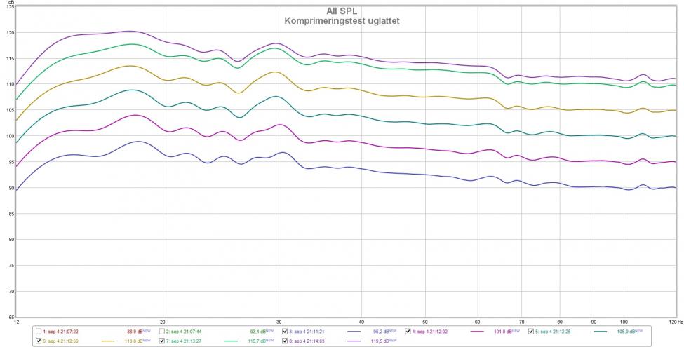

    Mine høyttalere klarer ikke det kravet (120DB med 20hz-20khz) uten å komprimere. Og det er med 3 stykk ganske solide 15" i portede konstruksjoner med 300 liter kassevolum per høyttaler ( 460x560x1600mm). Selv med den speccen klarer de ikke mer enn ca dette in room: og her får jeg masse hjelp av rommet nedover i frekvens.
    Man bør ikke ta sånne oppgitte spl nivåer for god fisk egentlig, da de sjelden stemmer ved virkeligheten. Det er fordi en slik maks splmåling ytterst sjeldent til.aldri er målt lavt i frekvens der høyttalerne faktisk sliter som lavt i frekvens. Det er også ofte bare matematisk kalkulert og sjeldent målt, så du får ikke med element kompresjon, og tar ikke nødvendigvis hensyn til ved hvilken effekt du når xmax. Vi kan ta den geithtain monitoren som et eksempel: du vil ha fullfrekvent lyd 20hz-20khz. Geithain sier at den skal klare 117db. Dette er garantert kalkulert ut i fra følsomheten på 90db, kombinert med 1000w inn på elementet. Det stemmer sånn med en vanlig kalkulator med 3db per dobling.
    Så kan vi starte med å trekke fra 12db, siden effektiviteten ved 20hz er 12db lavere. I tillegg så vet vi ingenting om ved hvilken effekt du faktisk treffer xmax (lineær slaglengde). Det hjelper lite med 1000w tilgjengelig når du treffer maks slaglengde ved 400w, som et eksempel. Så du kan med all sannsynlighet trekke fra minst en db eller 2 der også. Og da står du igjen med rundt 108db rms i reell ytelse fra 2 kasser. Kombiner dette med en bra innspilling med kanskje 20-25db crestfactor i bassen, så vil maksvolumet for avspilling ligge på 83-88db rms uten å komprimere toppene i musikken. Dette stemmer også relativt overens med at mine kasser klarer ca 8-10db mer enn deg fordi jeg bruker 3stk 15" fremfor 1.
    Så ja, du har et veldig høyt krav, og det vil kreve mye større volum for å oppnå. Det er bare slik det er.

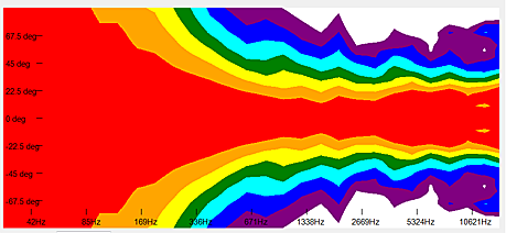

    Her kan du forøvrig se et plott av cbt som illustrerer poenget ganske godt. Jeg tviler på at de konstruksjonene der er i nærheten av lignende respons: finner ingen fornuftige målinger fra dem om det. Kun hva de anbefaler som lytteavstand, og det kommer jo helt an på rommet, så det blir nesten mer misvisende enn veiledende i mine øyne.

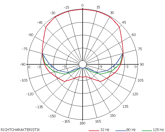

    Geithain har også 811k1 (fortsatt overkommelig størrelse, 3kW pr. høyttaler) og Genelec har 1236a for de største rommene...
    FWIW, her er et par akustiske målinger av 811:
    ML 811K1
    (Klikk på "Akustische Messungen")

    Ja, jeg så målingene..problemet er at de ikke viser så mye relevant i mine øyne. Feks om spredning er viktig, så burde man kunne se på polarplotter hele veien opp.
    Den polarmålingen som vises er cherrypicked mtp frekvensområde for å bevise at cardiodeløsningen deres fungerer som de sier. Og det er jo veldig bra. Men utover det sier målingen ingenting.
    Frekvensresponsen viser heller ikke altfor mye. Hvordan er spredningen ved 15 grader, eller 30 grader f.eks :)
    Jeg ville sett mer i retning PA enn studio til dine krav siden der er ofte jevn dekning høyt verdsatt i motsetning til et enkelt sete som det ofte er med mastering monitorer. Og du får løsninger der også som låter veldig bra. Også prøv å reis enda mer rundt å hør på ulike prinsipper.

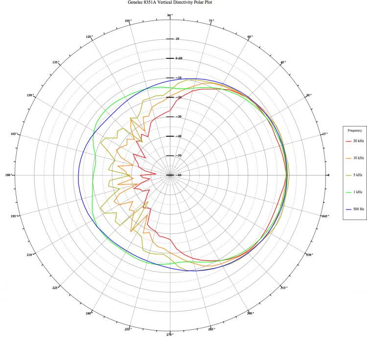

    Et polarplot er relativt enkelt å lese egentlig..vi kan ta genelec høyttalerne til svart hvitt som et tilfeldig eksempel.
    I dette bildet så vil det senterpunktet være høyttaleren og en er pekende mot høyre. Vi ser på spredningen vertikalt her. Vi kan se at waveguiden gir ganske jevn spredning fremover og begrenset med spredning bakover ned til rundt 5khz. Vi kan anta fra plottet at det vil være noenlunde likt på 7,5khz og 15khz også utifra hva plottet allerede sier selvom vi gjerne kunne hatt med sirkler for dette også. Polar plottet ned hit er jevnt og fint som det kan sees av plottet. Dette vil gjøre at frekvensrespons i dette området vil være ganske jevn og lik og vil reagere likt på rommet det står i.
    Når vi beveger oss nedover i frekvens så kan vi se at det begynner å spre annerledes. Ved 1khz så sprer høyttaleren nesten like mye energi bakover som den gjør fremover, men ikke helt. Energien her vil da reagere annerledes på rommet enn frekvensene over som ikke sprer på samme måte og dermed vil refleksjonene her oppføre seg annerledes enn de ved 5khz. Når man har et singel sete er ikke dette nødvendigvis verdens undergang, siden man kan dempe bort energien i refleksjonene. Om det skal dekke et bredere område derimot vil dette ha mye større betydning, da man ikke bare kan dempe seg bort fra problemene. Man vil få ulik energi fordeling ved ulike frekvenser og det vil ha ganske stor betydning for opplevd lyd.
    På 500hz kan vi se at konstruksjonen har blitt helt omnidirekskjonell og således sprer like mye lyd i alle retninger.
    En god CBT høyttaler sitt polar plott vil se omtrent identisk ut gjennom hele frekvensområdet ned til schroederfrekvens og dermed vil energi fordeling være jevn ved alle frekvenser og det er en stor fordel. Det betyr også at refleksjoner vil ha noenlunde samme frekvensrespons som direktelyd og dermed ikke virke like forstyrrende som en høyttaler som ikke har jevn direktivitet.
    Med ujevn direktivitet vil refleksjonene i rommet farve lyden mye mer. Fordi du f.eks har mer energi inn i refleksjonspunktet ved 5khz enn du har ved 1khz.
    Dette var veldig grovt, men ga deg kanskje litt innsikt i disse plottene?
    Vis vedlegget 441608
    Dette plottet er forøvrig det man kan kalle en kollapsende polar respons nedover i frekvens.
    Og sånn sett kommer Geithains 811k langt bedre ut, ikke sant?
    Vis vedlegget 441611
    Det vet vi ikke. I bassen så. Som jeg sa lengre opp kan du se at denne målingen er cherry picked for å vise at cardiodeløsningen deres fungerer som de sier. Den viser kun høyttalerens oppførsel i dypbassen. Den sier ingenting om frekvensene 150hz-20khz.
    Så jeg vil ikke si noe der, for jeg vet ikke. Men genelecene er langt fra en dårlig konstruksjon. Det er vanskelig å få til bedre uten at det blir veldig stort, og dette er ofte et problem.

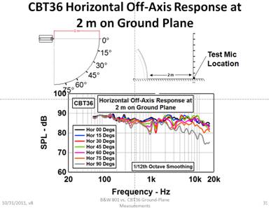

    Disse har ganske bra direktivitet, spesielt kontra størrelse. Her er et direktivitetsplott fra linkwitz sine sider:
    Disse har ganske bra direktivitet helt ned til 800hz. Fortsatt ikke optimalt, men det er bra mtp at de er ganske små. De større modellene til danley fungerer enda lengre ned. Klarer du å få tak i noe som fungerer ned til en 5-600hz så bør det være ganske bra uten å måtte bli ulidelig stort.
    CBT høyttaleren så ser det plottet nesten helt jevnt ut helt ned til nesten 200hz. Noe som er helt ekstremt bra.
    Don keele, mannen som utviklet disse originalt er jo heller ikke akkurat ukjent..gammel jbl mann. Han utviklet bl.a biradial hornene til JBL.
    Edit: og en perfekt rundstråler vil se ut som en perfekt sirkel på alle frekvenser i et slikt plott.

    Det er rart med det, men jeg fant etter noen lyttebesøk ut at de oppsettene jeg likte aller best ofte hadde vidt forskjellige konstruksjoner: dipoler, horn og rundstrålende. Men så fant jeg etter hvert ut at de har noe felles, og det er kontrollert og jevn direktivitet. Selv om den er forskjellig. Men har fortsatt til gode å høre et "vanlig" oppsett i et rom som er veldig godt akustikkbehandlet, da.
    Thohaug: nå bare blottlegger jeg all min manglende tekniske forståelse her... men hadde du kunnet tenke deg å gi en like enkel forklaring på det direktivitetsplottet til Linkwitz? Det er også en type plot som jeg har sett mange ganger, og forstår sånn omtrent, men ikke 100 prosent presist.
    Jeg kan jo prøve :)
    X-aksen på dette plottet viser frekvengangen, altså i dette eksempelet 20hz til 20khz.
    Y-aksen er grader spredning fra munningen. Fargene representerer tap i amplitude(DB) utover til siden og på off axis plottet når man beveger seg utover til bredere spredning. Rød er 0db tap, oransje 3db tap, gul 6db tap osv.
    Så lenge linjene på hver side er jevn så vil frekvensrespons være ganske jevn. Men som man kan se av plottet, så vil man se at man får tap i db når man beveger seg utover til siden for hornets faktiske spredning på 50 grader. Dette er fordi energien er konsentrert innenfor spredningsmønsteret og energien vil avta betraktelig utenfor dette.
    På et slikt plott kan man også se at konstruksjonen gradvis blir rundtstrålende og at energien begynner å avta senere nedover i frekvens etter omtrent 800hz.
    Man kan se at ved 600hz og nedover så faller energien utenfor spredningsmønsteret betraktelig mer ujevnt enn over 600hz, så man ser at hornet gradvis mister kontroll nedover. Det er fortsatt ganske bra innenfor hornets 50 grader spredning helt ned mot 300, men siden fordelingen av energi utenfor dette vinduet er såpass ujevnt nå, så vil dette farge refleksjonene på samme måte som polar plottet gjør.
    Vi kan se at under dette så blir konstruksjonen helt omnidireksjonell og hornet gjør ingenting for å forhindre dette.
    Under 200~hz er det ikke vits å tenke på kontrollert spredning i et rom uansett siden stående bølger vil med all sannsynlighet dominere helt og bølgelengdene blir for store geometrisk uansett. Du har jo dipoler da :)
    Jeg er selv evig fan av KISS prinsippet, men det er ikke så lett å forholde seg til innenfor lyd i mine øyne.

    Igjen: gold Jerry, gold!!
    Ekstremt nyttig faktisk. Endelig skjønte jeg nøyaktig hva de plottene betyr. Stor takk, Thohaug.
