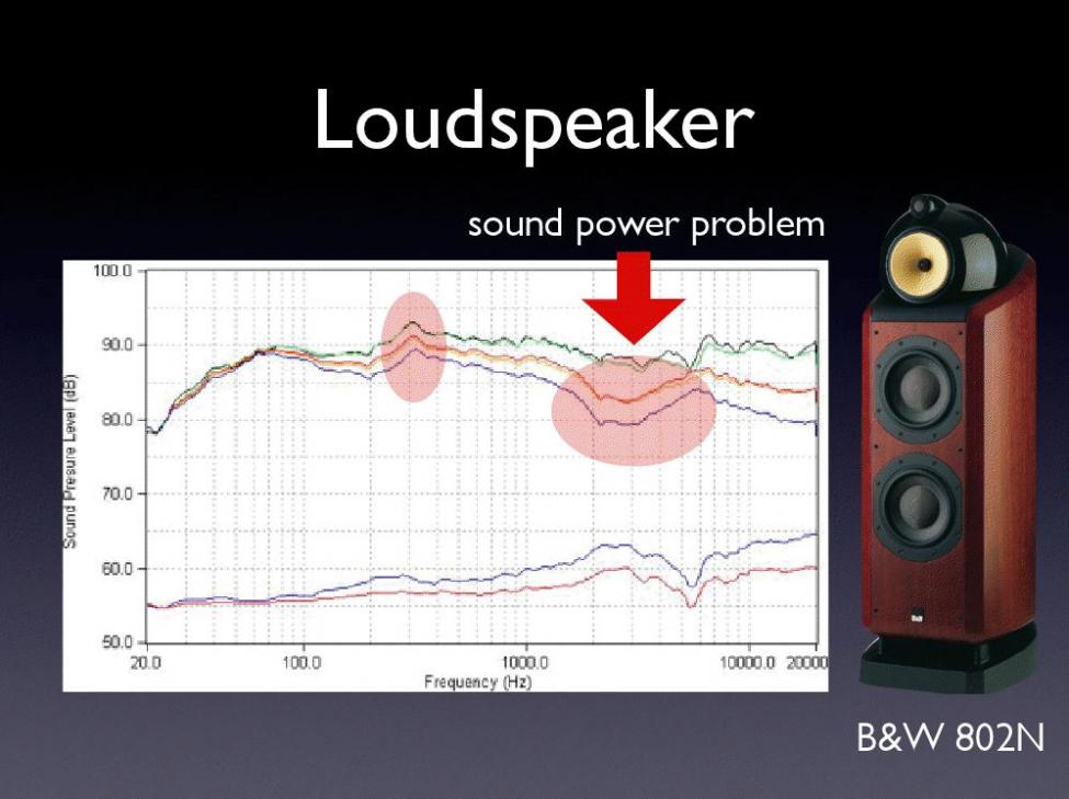

    Så blir spørsmålet hvordan romkorreksjon funker dersom man allerede har korrigert direktelyden fra høyttalerne, slik Kiiene dine gjør feks, eller slik man kan gjøre det i en del aktive rigger. Eller hvis høyttalerne er veldig bra på andre måter. Jeg mener at det er lite fruktbart å si at romkorreksjon er "feil" e.l. Når såpass mange mennesker liker det så godt, så må det være en grunn til det. I bassen mener jeg som sagt at det nesten alltid er en god idé å romkorrigere. Men lenger opp? Her tror jeg kanskje det blir noen trade-offs. Romkorreksjon (avhengig av hvordan det implementeres) kan forbedre noen ting, men kanskje innfører det også noen artifakter. Så blir det kanskje et spørsmål om preferanser hva man foretrekker av å ha ukorrigert lyd som ikke har de artifaktene, og å ha korrigert lyd med noen tilførte artifakter. Kanskje er også folk sensitive for ulike ting i lydbildet, slik at man derfor opplever et romkorrigert lydbilde på ulike måte.
    Du er inne på noe vesentlig her. En type auto romkorreksjon vil ikke bare korrigere for romrelaterte problemer, men også høyttalerne. Og veldig mange passive høyttalere drar nytte av slik korreksjon p.g.a. svakhetene i enten passivt delefilter (mye mer begrenset enn aktivt) eller at man noen ganger har tunet høyttalerne dårlig på enkelte områder. Et eksempel ser man under. Noen og kanskje spesielt i et dårlig akustisk rom vil foretrekker en slik dip i presensområdet, men i det store og hele går dette utover detaljer og klarhet. Dette kan en autokorreksjon forbedre.
    Men jeg tenker at det er verdt å nevne her vi er en gjeng entusiaster som perfeksjoner og ikke en bestemor som skal lytte til anlegget som bakgrunnsmusikk. Vi bruker tross alt mye tid og penger på å få bedre lyd. Og utifra et slikt perspektiv, så vil man selvsagt kun ha fremskrittene. En korreksjon som tar deg et skritt frem og ett eller to tilbake på et noen annet er og blir et dårlig valg. Da velger man selvsagt heller bare det som utfører noe bra og holder det andre utenfor. Å diskuterer hvilke kompromiss som er det beste, blir egentlig litt uinteressant for entusiaster når man fint kan unngå hele problemstillingen. Mye bedre gå for det som funker og holde alle negative artifakter utenfor.
