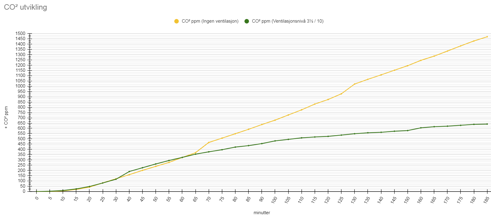

    Jeg brukte en del tid på å teste ut ventilasjonen. Ettersom et stearinlys, så vidt jeg kunne lese meg frem til, utleder omtrent det samme co² som en person, brukte jeg et antall stearinlys og målte så utviklingen i co²-nivået over 3 timer med forskjellige hastigheter på ventilasjonsanlegget.
    Med et 2,2 V signal til viften, målte jeg luftstrømmen ved inntaket til rommet til ca. 110 m³/h (og det passet også bra med spesifikasjonene) og co²-målingene over syns jeg er helt akseptable. Jeg kan gå opp til rundt 3,5 V før viften så vidt blir hørbar om det ellers er helt stille i kinoen, så der er rom for å skru opp ventilasjonen, men jeg tror ikke jeg får bruk for det i praksis.
    Jeg sporret så litt av ved å bygge noe elektronikk for å styre og monitorere viftehastigheten og koble hele greia til en rasp pi jeg hadde liggende.
    Prøvde for moro skyld også å kjøre viften på max og målte en trykkforskjell på litt over 1 mbar og luftstrømmen ble målt til å være det man kalder en "frisk bris" :) Det føltes ganske kraftig (og bråket tilsvarende mye) og da jeg så flyttet hånden rundt hele dørkarmen fant jeg ut at de ikke hadde fuget ordentlig ved dørhengslene - så det viste seg å være en enkel og nyttig test for å detektere mangler ved det utførte arbeidet.
