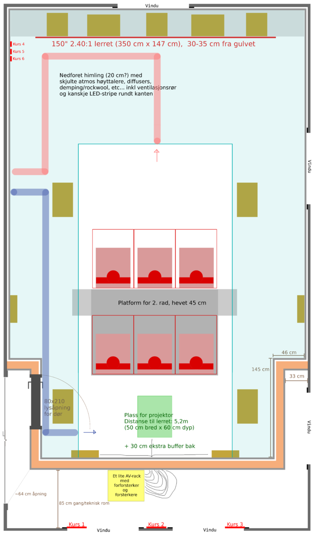

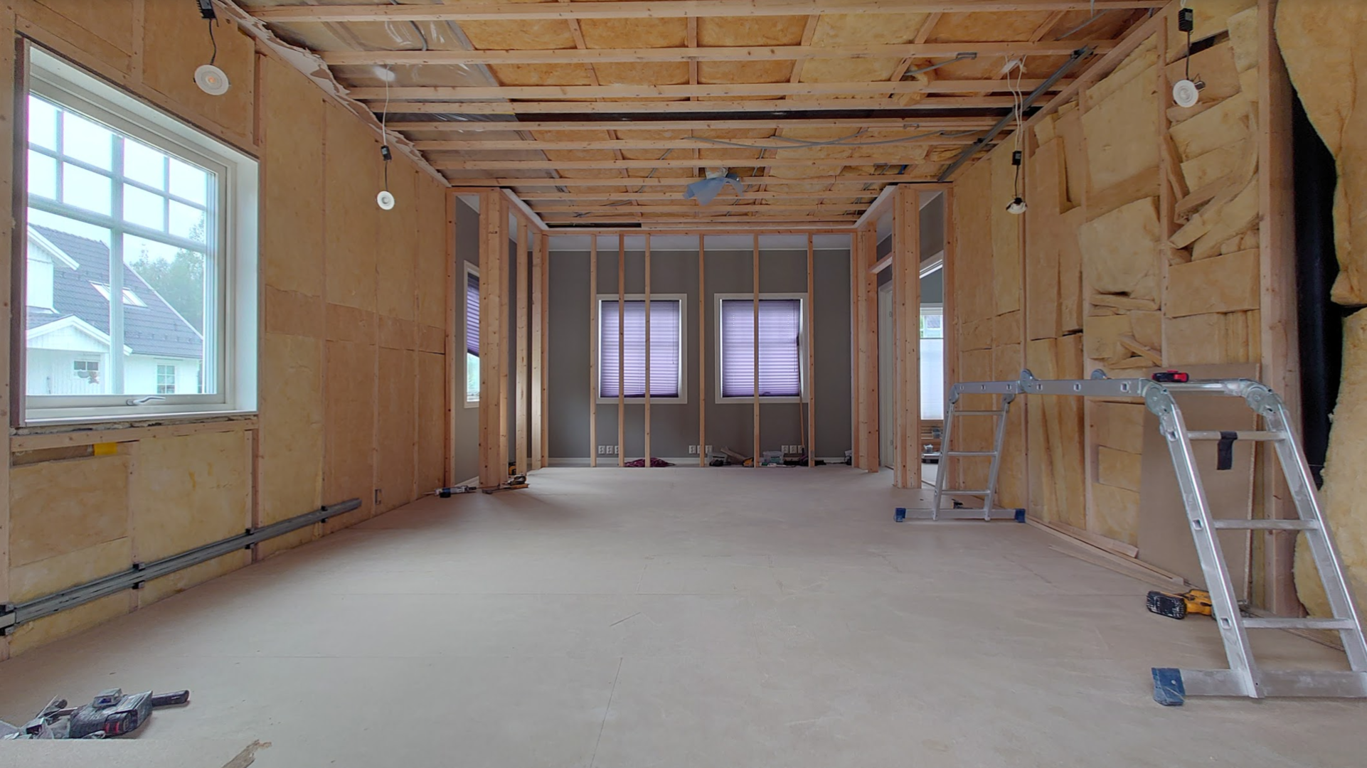

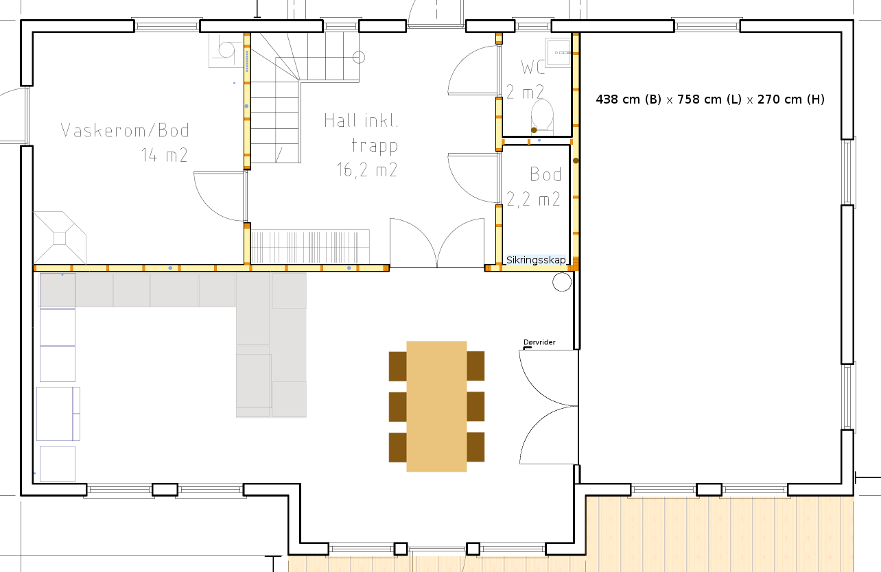

    Med 5 års forsinkelse er jeg endelig kommet i gang med kinoen.
    Huset er fra 2018 (2 etasjer, ingen kjeller) og det har hele tiden vært planen min å transformere rommet, som mer normale folk nok hadde benevnt stuen, til å bli min drømmmekino.
    Rommet på 33 m² (4,38 B x 7,58 L x 2,70 H) blir delt inn i et kinorom på 26 m² med en anslått høyde på 2,55 og en liten gang/teknisk område der forsterkere osv. står.
    Rommet har inngang fra kjøkken/spisestuen og derfor var det viktig for meg å bevare dagens pene franske dører og så heller lage et indre rom som har en lyddør i tillegg.
    Kinoen får 5, 6, eller 7 sitteplasser fordelt på to rader.
    Jeg brukte noen timer hver dag i en uke på å rive al gips fra vegg og himling, noe som forhåbentlig er den verste jobben i hele prosjektet. I al for min del, for selve byggingen av rom-i-rom opplegget er satt ut til proffe/erfarne folk da jeg hverken finner kapasitet til å gjøre det selv og heller ikke helt har troen på jeg kan gjøre det godt nok på egen hånd.

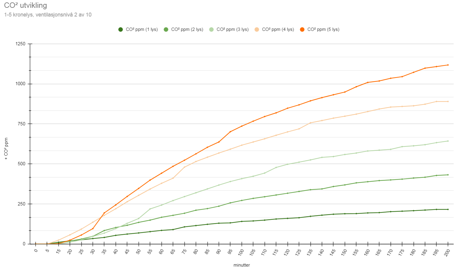

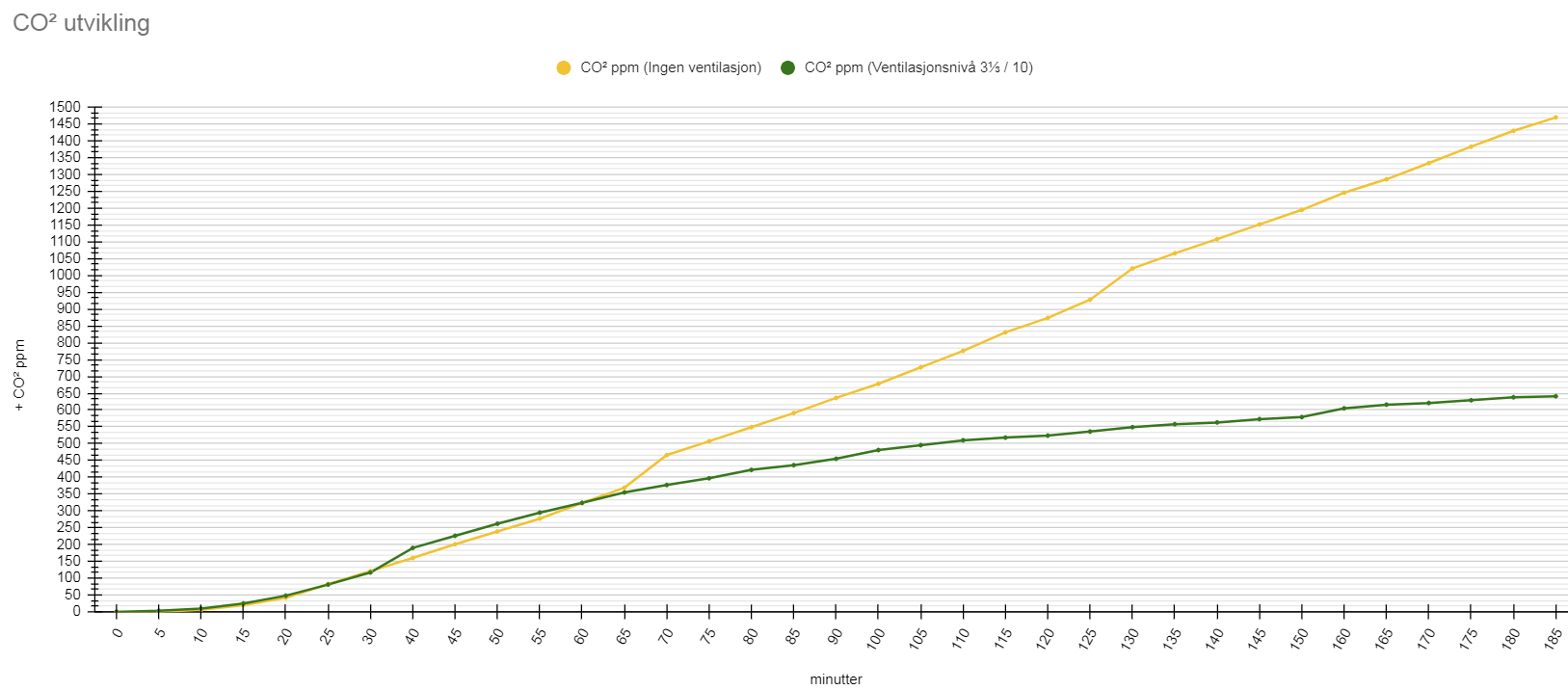

    I forhold til ventilasjon, er planen å stenge de eksisterende tilluft- og avtrekskanalene i rommet og istedet legge nye ventilasjonsrør inn gjennom boden hvor jeg så vil plassere en Systemair KVK SIlent 125 EC. Den vil da ventilere mellom kino og hall'en, som er naturlig kjølig året rundt.
    Det eksisterende balanserte ventilasjon ville i teorien kunne håndtere rommet greit om jeg lukket igjen tilluftsventilene på 2. etasje hvis kinoen er full, men det er en lite praktisk løsning. Avventer endelig beslutning til jeg får tak i en ventilasjonskar, noe som har vist seg å være en utfordring i disse ferietider.

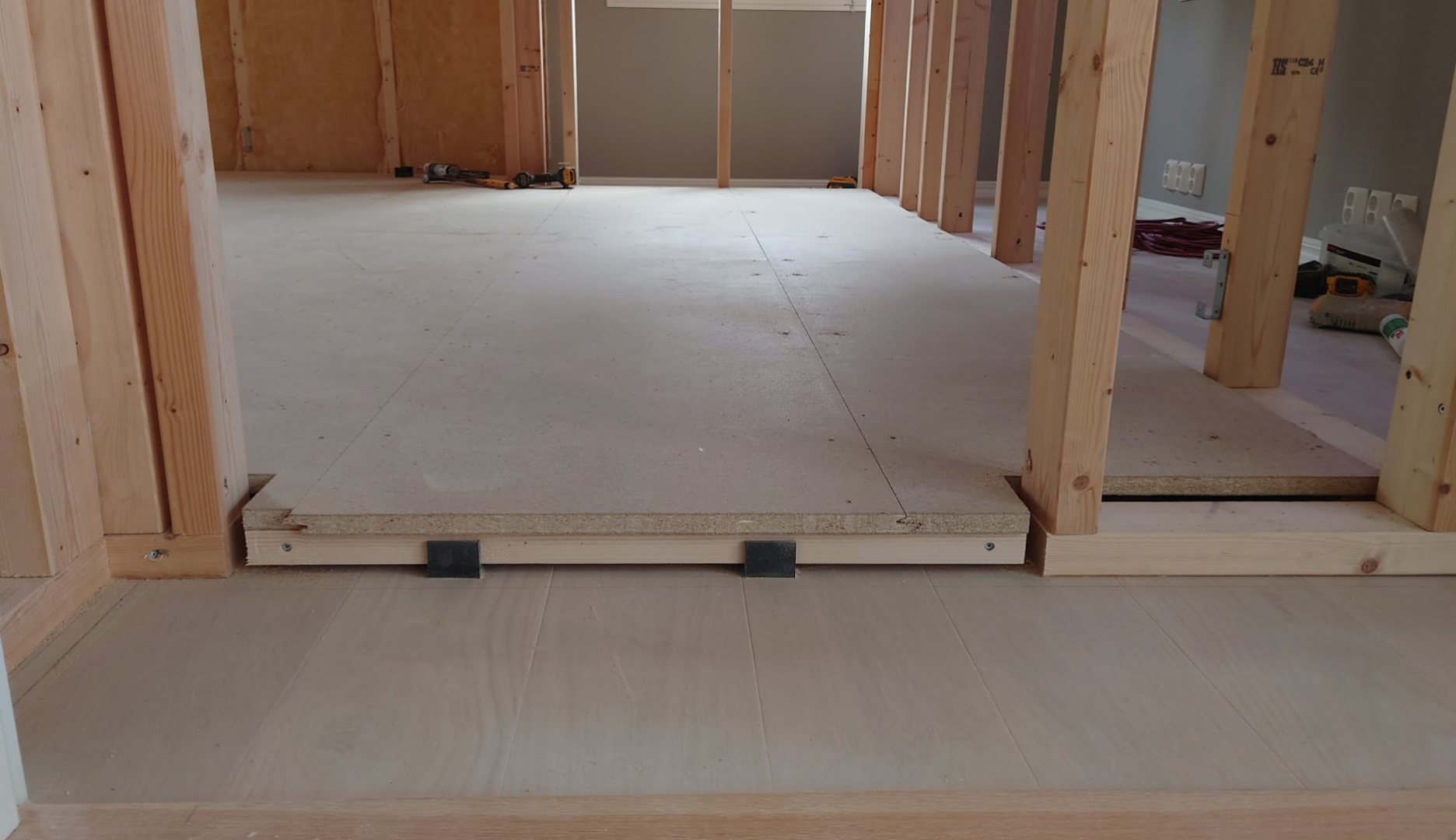

    Stenderverk til lettveggen er ferdig og bygging av gulvet er påbegynt.
    Det nye gulvet vil bestå av u-boats + 36x48 lekt + 22mm spon + et lag fibergips.

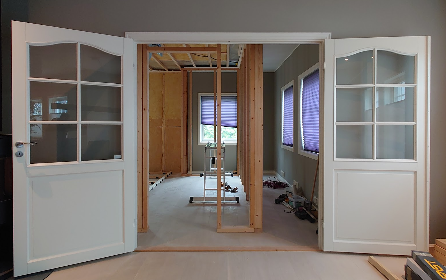

    Inngangen til kinoen hvor der vil komme en lyddør til venstre og teknisk gang til høyre.

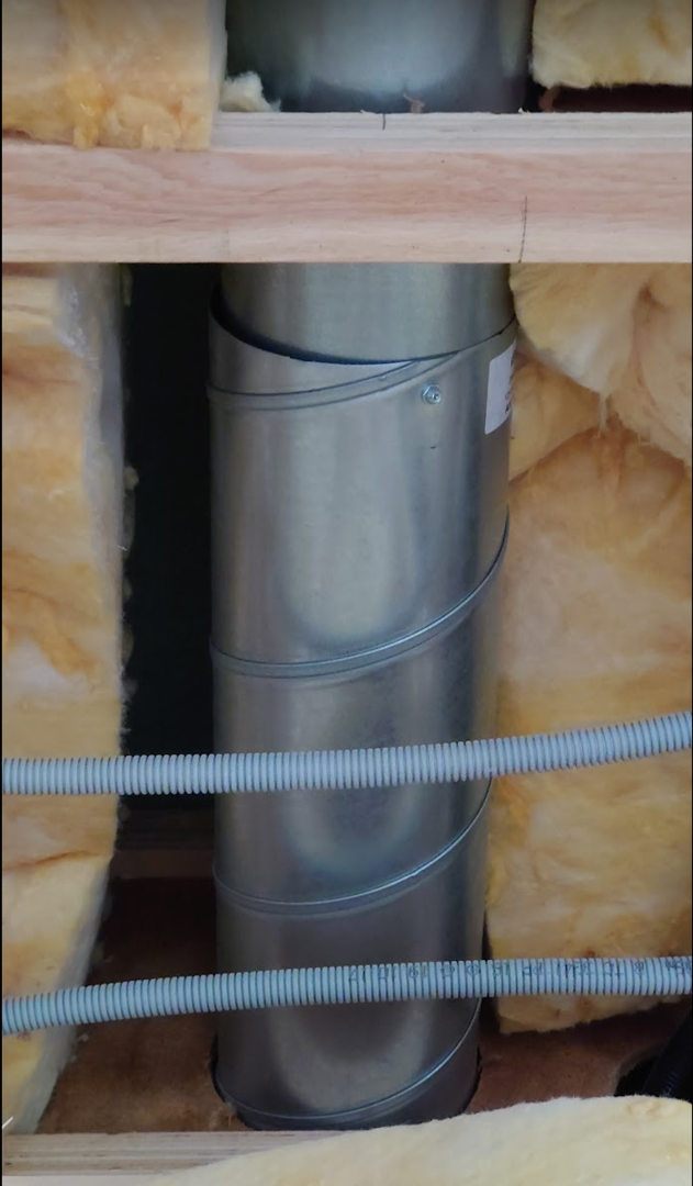

    Ville tenkt litt på at spirorør kan klirre og lage ulyder. Det gjorde ikke jeg. I stede for å hvile på trevirke, kanskje legge noe i mellom osv😀
    Venter på å få en ventilasjonskar på befaring. Angivelig skulle han komme i dag, men jeg tror det når jeg ser det. Elektrikkeren som skulle komme i går kom aldri..
    Jeg tenker at vi lukker for kanalen som tidligere ble brukt for de to tilluftsventiler (og hvorfor der er to aner jeg ikke for dimensjonene er de samme som for hovedkanalen). Forhåbentlig lukker vi der skjøtingen er dårlig hvilket er helt i starten av det ytre rommet. Om vi da fjerner resten av røret frem til ventilene må der antakelig festes stegforsterkning for i-bjelken der hullene er, men det burde være en smal sak.
    Når det gjelder den nye gjennomføring av rør mellom kino og boden der den nye viften vil stå, er det andre alternativer enn spirorør? hvordan både demper man vibrasjoner mellem vegg og rør samtidig som det gjøres helt tett?

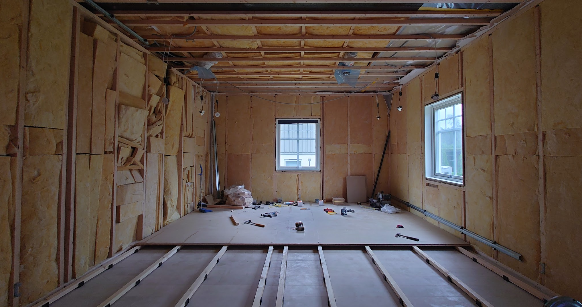

    I dag ble laget av sponplater på gulvet ferdig. Det skal etterhvert et lag fibergips på dette og så gulvteppe. Tar gjerne imot anbefalinger av gulvteppe.

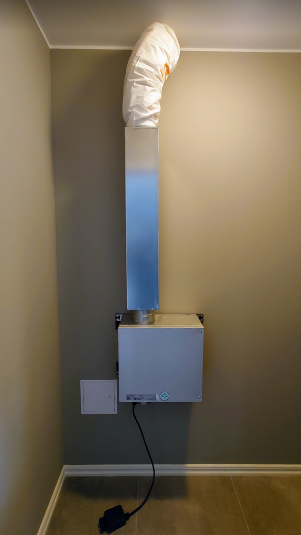

    Ventilasjonskaren var innom for en befaring og det virket lovende. Har ønsket å flytte tilluftskanalen slik at luften kommer fra spisestuen for å ha større avstand mellom den "kontaminerte luften" som trekkes ut av kinoen og hvor frisklufttilførslen tas fra og det virket fornuftig nok. Har tilfeldigvis også varmepumpe der, så temperaturen på luften som trekkes inn i kinoen vil ha riktig temperatur året rundt.
    Fikk hentet viften, en Systemair KVK Silent 125 EC, og testet den litt ut. Planlegger å bytte ut den interne 0-10V potentiometeret med et PWM-signal fra en Lattepanda Delta som jeg har liggende fra tidligere prosjekter (en slags krysning mellom en Rasperry Pi med Intel CPU og Arduino on-board). Arduinoen skal kunne supplere et 5V PWM signal og jeg kan ikke tro jeg trenger kjøre viften hardede enn på 50% uansett (er også der den begynner å støye).

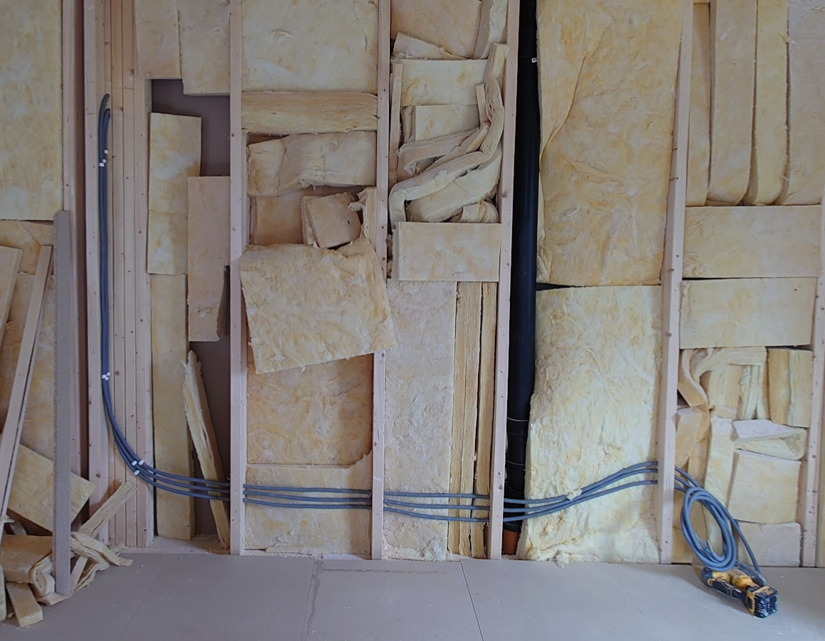

    Elektrikker var her lørdag og la kabelrør for 3 ekstra kurser plassert fremst i kinoen så der ikke blir noe mangel på strøm til subwooferne. Forventer også å ta strøm til led-strip rundt taket herfra.
    Ventilasjonskaren var her også lørdag og fikk lukket de gamle kanaler og tatt ned overskydende rør. De 3 lydfeller tenker vi da å gjenbruke senere.
    Mandagen skjedde der ikke så mye. Satte inn forsterkningssteg i i-bjelkelaget der rørene hadde gått. Hullerne i røret var ikke laget ihht spec og fant ingen steder der hadde forsterkningssteg av kryssfiner på lager, så vi endte opp med å la nogen av resterende gulvspon - bedre enn ingenting tenker jeg.

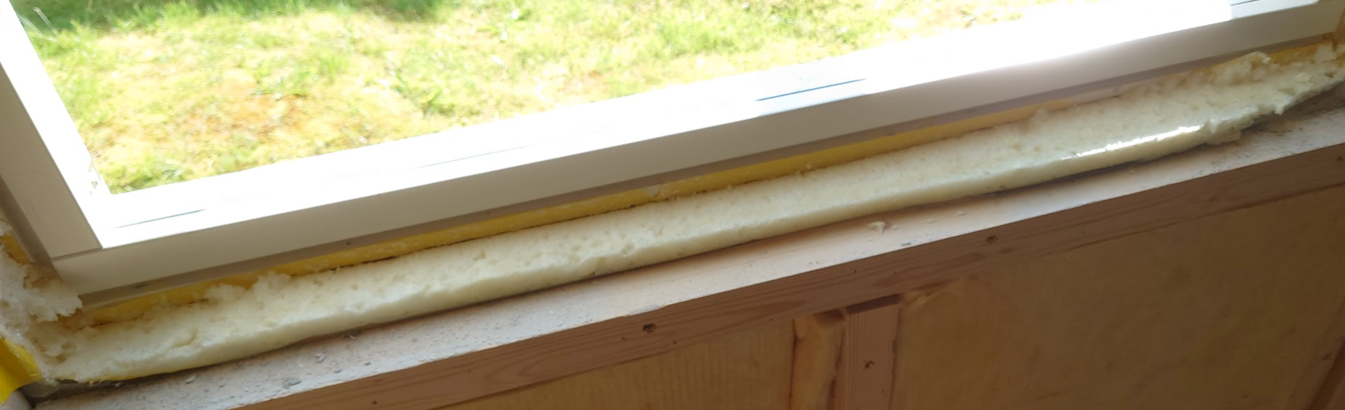

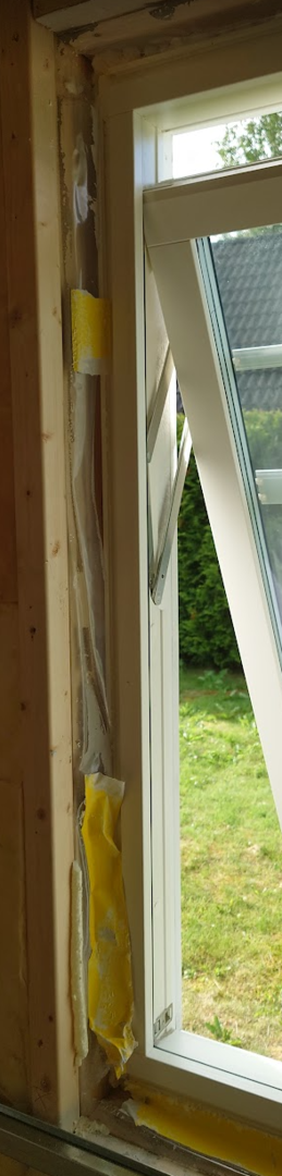

    De demonterte nå karmen på de to vinduer som vil skjules, men det ble nok gjort litt for voldsomt da det dro med mye av sprøyteisolasjonen og ødela fuktsperren rundt vindu flere steder, men det får de rette opp på.
    På det andre vinduet gikk det bedre:
    Vis vedlegget 1038037
    Vis vedlegget 1038035
    Vis vedlegget 1038036

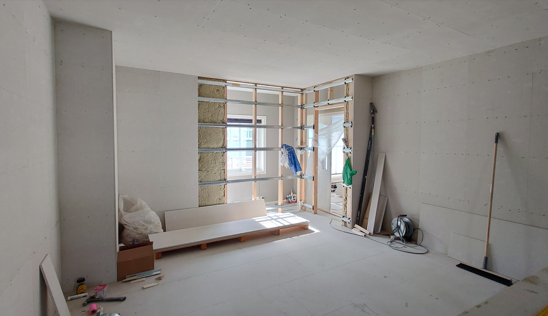

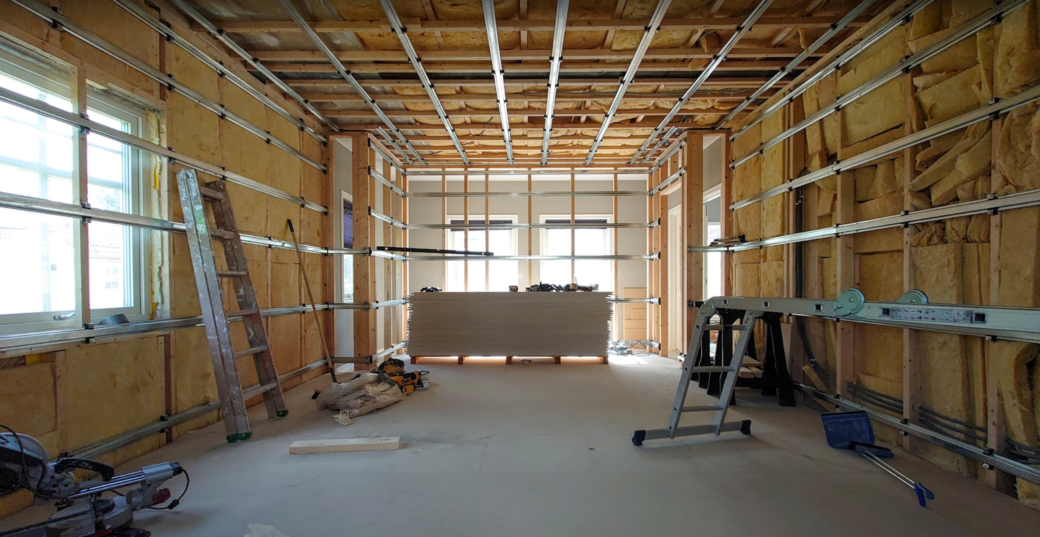

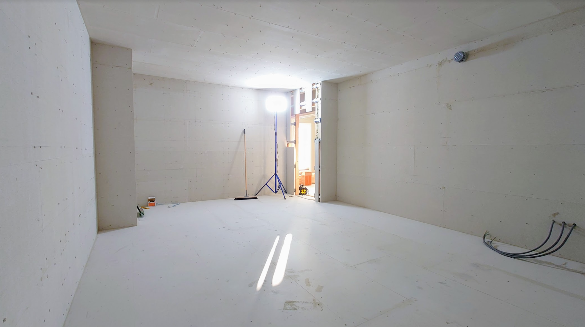

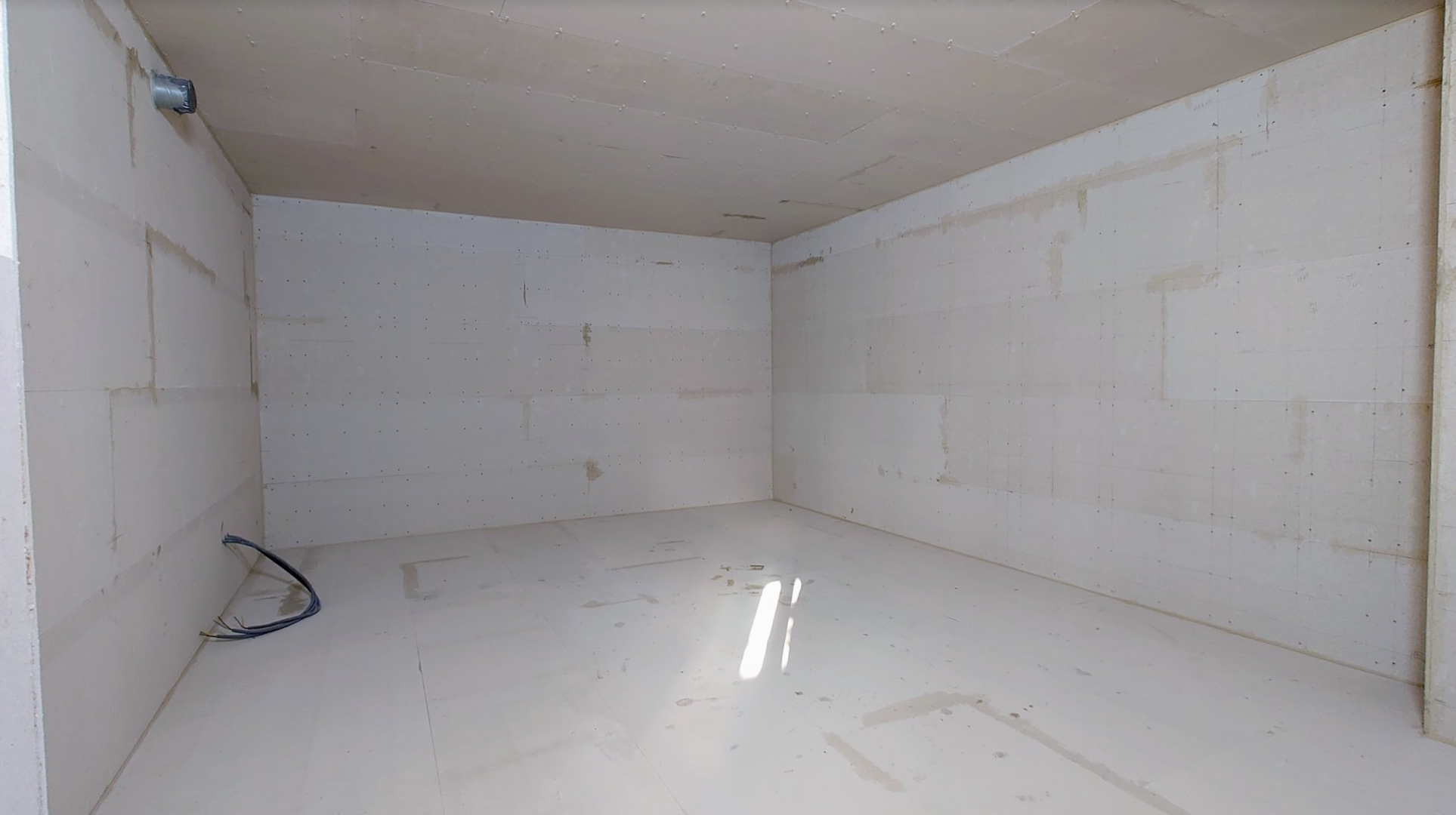

    I dag ble fibergipsen levert:
    Jeg ba om å få de levert en dag senere pga al regnværet i går og det var nok ingen dårlig beslutning da gipsen/pallene ikke var pakket inn i noe.
    Innenfor er det er nesten klart for montering av de første platene nå. Det blir litt ekstra jobb med veggen siden platene er 240, mens jeg egentlig trenger ~260, så de må skjøte de; planen deres er å bruke 220 + 40 så skjøten kommer midt på den andre høyste metalstykket slik det er satt opp.

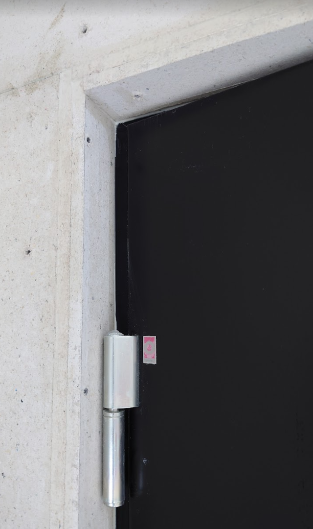

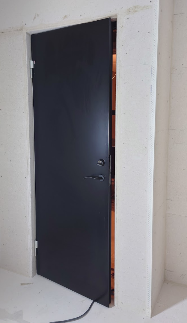

    En lyddør i stål, 50dB, er bestilt. Dessverre ser det ut til at levering ikke blir før midten av september (!), så effekten av al arbeidet får jeg altså ikke målt før den tiden - det var leit.
    Jeg føler det har gått ganske tregt denne uken da dette (montering av disse "furring channels") egentlig er alt de (2 personer) har jobbet med disse 4 dagene, men hva vet jeg.
    Det har i det hele tatt vært utfordrende å både følge de opp / kontrollere arbeidet / avklaringer, hente ekstra materiale av flere omganger fordi de har brukt betydelig mer enn kalkulert, og samtidig passe en jobb som er inne i en crunch-periode som gjerne krever 100% tid/fokus og vel så det (kan heldigvis jobbe hjemmefra så mye jeg ønsker) - og der er ingen andre på jobben til å avlaste meg - så jeg kjenner meg mer sliten enn på lenge og ser veldig frem til at disse karene blir ferdige med å sette opp al gipsen så jeg kan få en liten pause frem til lyddøren kommer og ellers å kunne ta resten sådan litt etter litt.

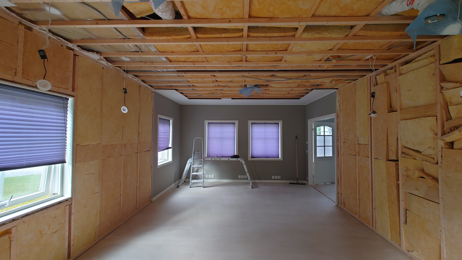

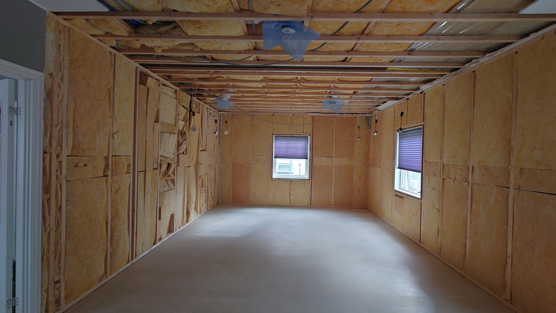

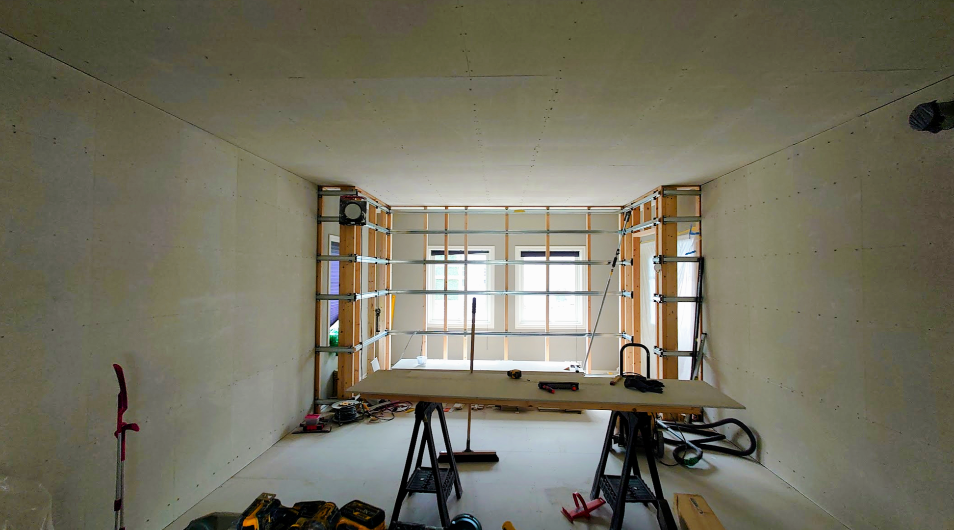

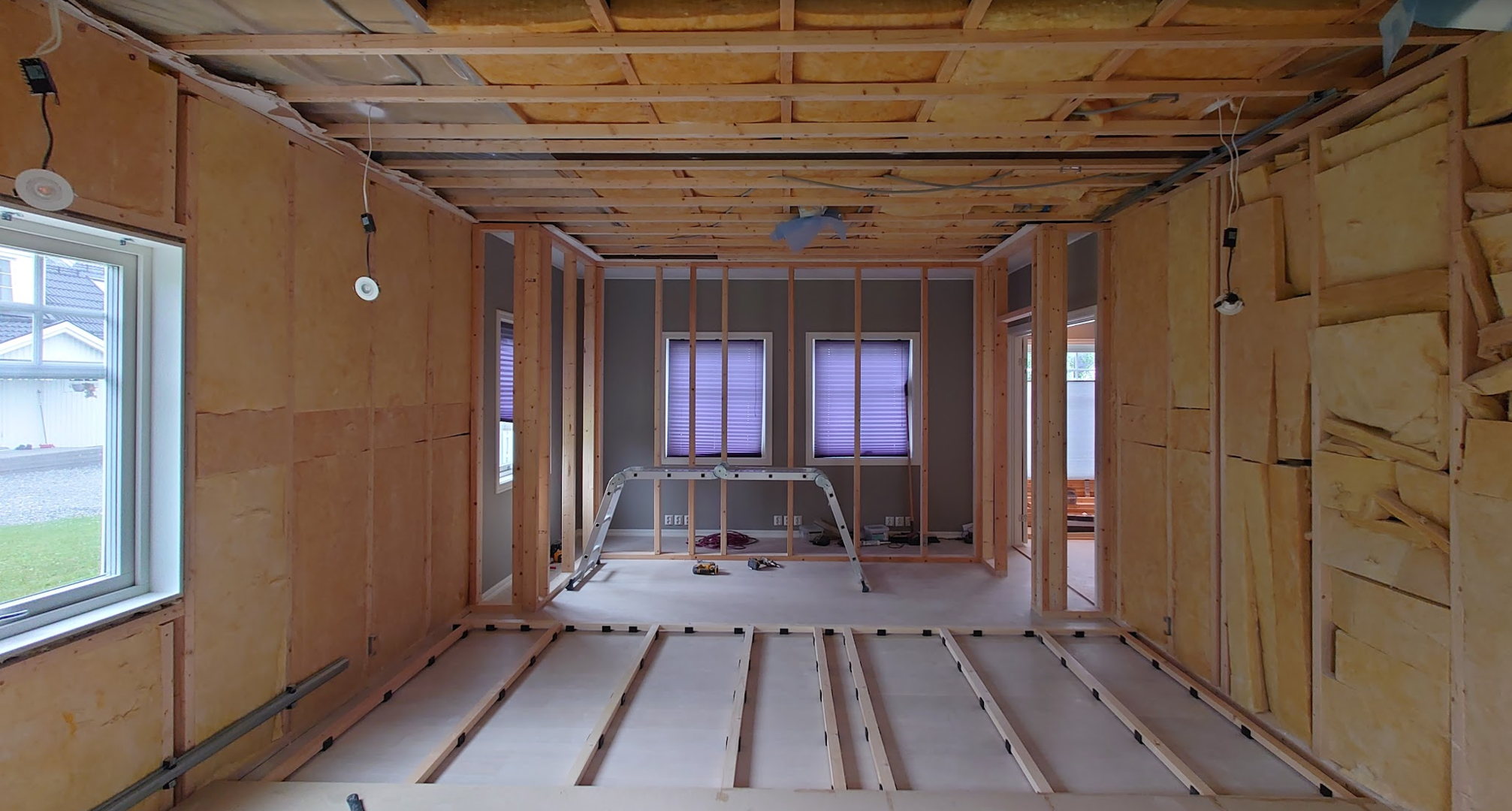

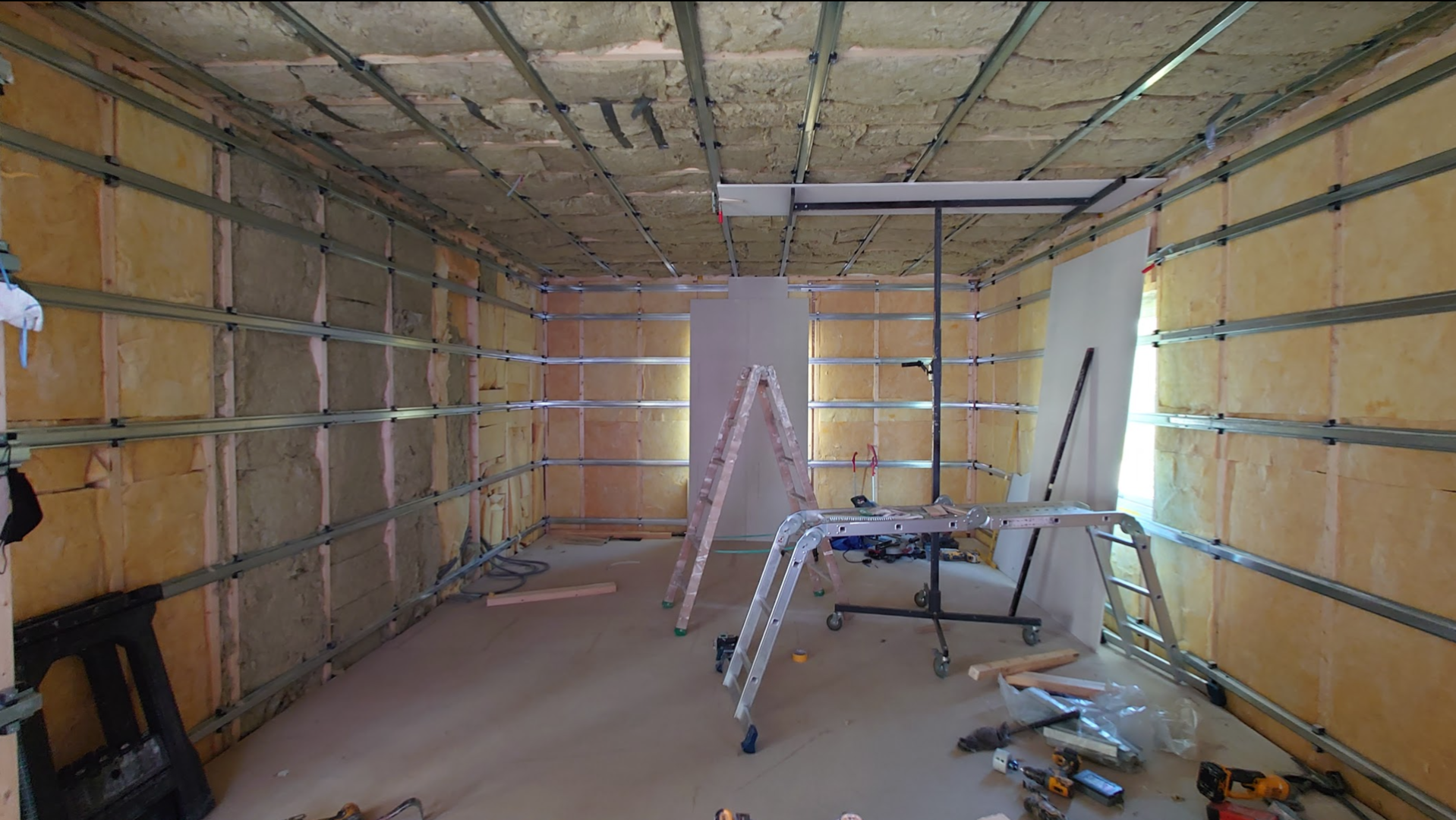

    Fredagen gikk stort sett med å fylle opp med isolasjon i vegg og himling (der utbygger hadde vært noe gjerrig med isolasjonen + det ble en del tomrom etter 3 ventilasjonsrør ble fjernet). Likevel er jeg overrasket over hvor mye de stappet inn; brukte 5 sekker rockwool.
    De dukket til min store overraskelse opp i dag, lørdag, også - og som altid kl 7:30 hvilket er midt på natta for min del. Det kom også en 3. kar i løpet av morgenen og i det minste ble de nesten ferdige med første lag fibergips på himlingen.
    Prosjektleder mener det er ca. 2 uker igjen til de er ferdige med å sette opp al gipsen hvoretter vi, som tidligere nevnt, må vente til midten av september for å sette i døren.

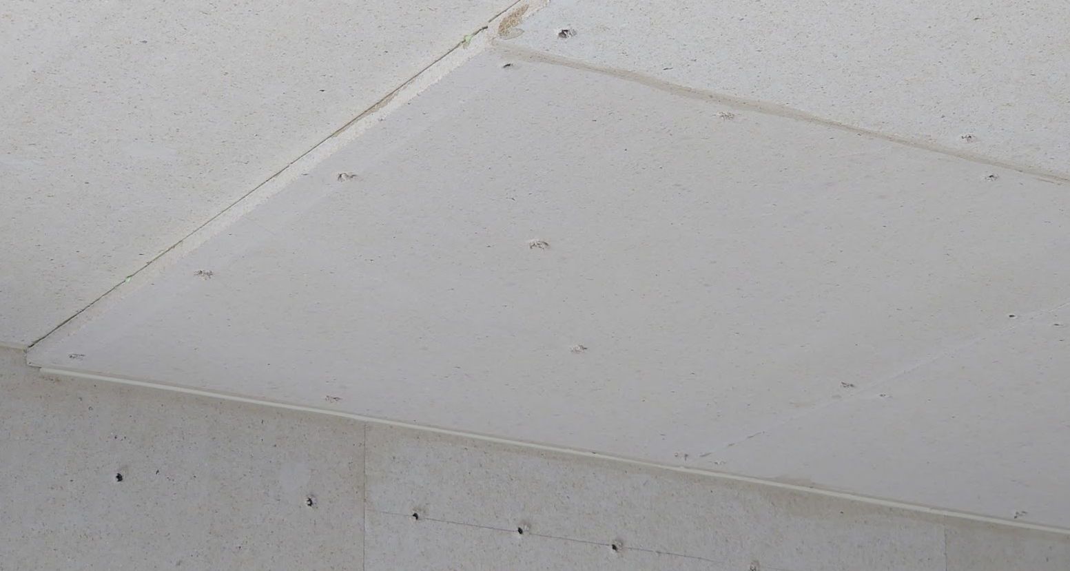

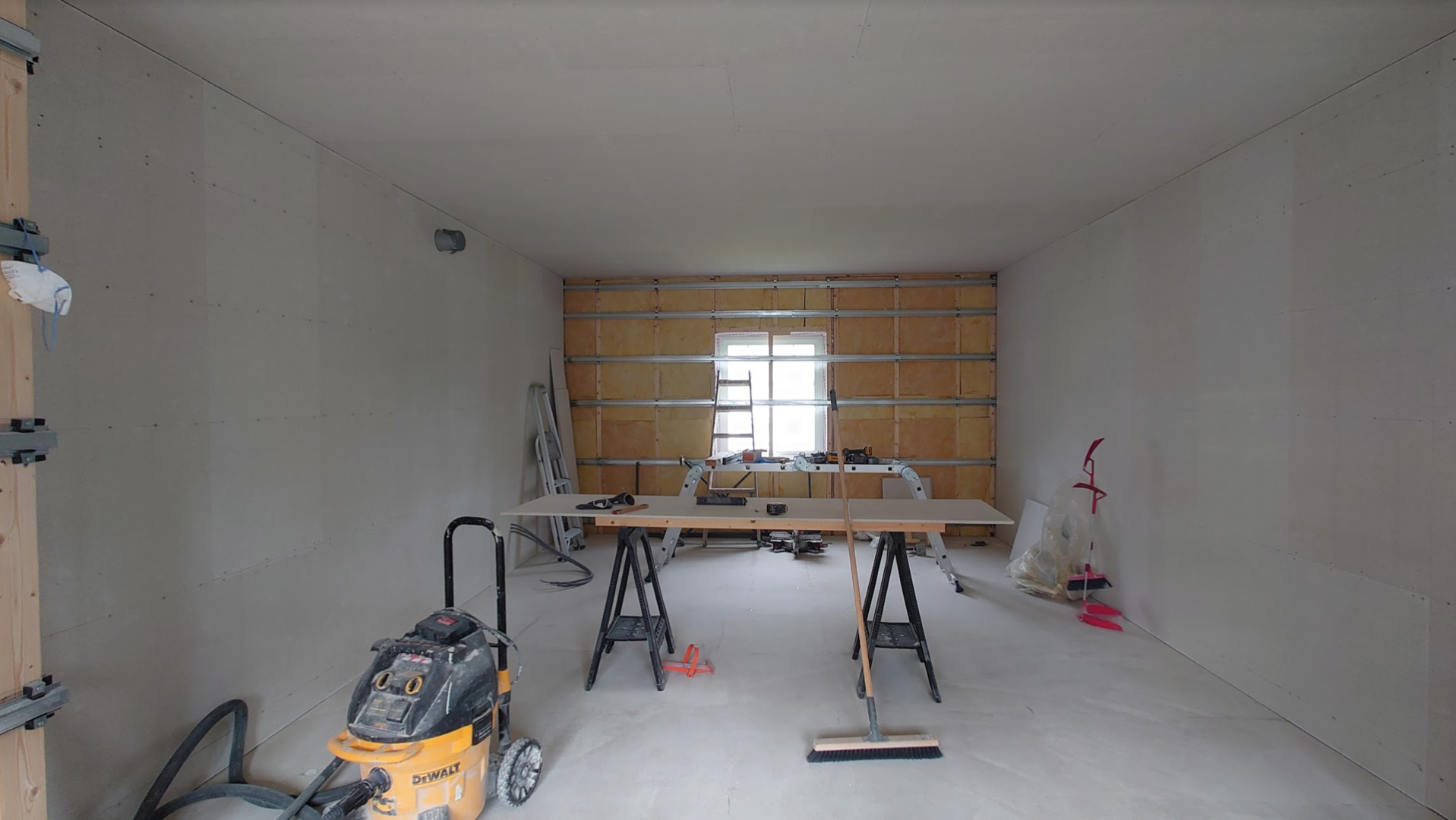

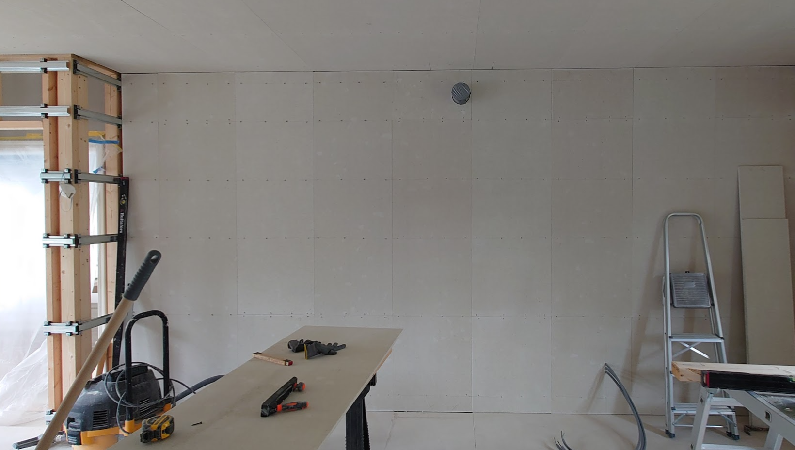

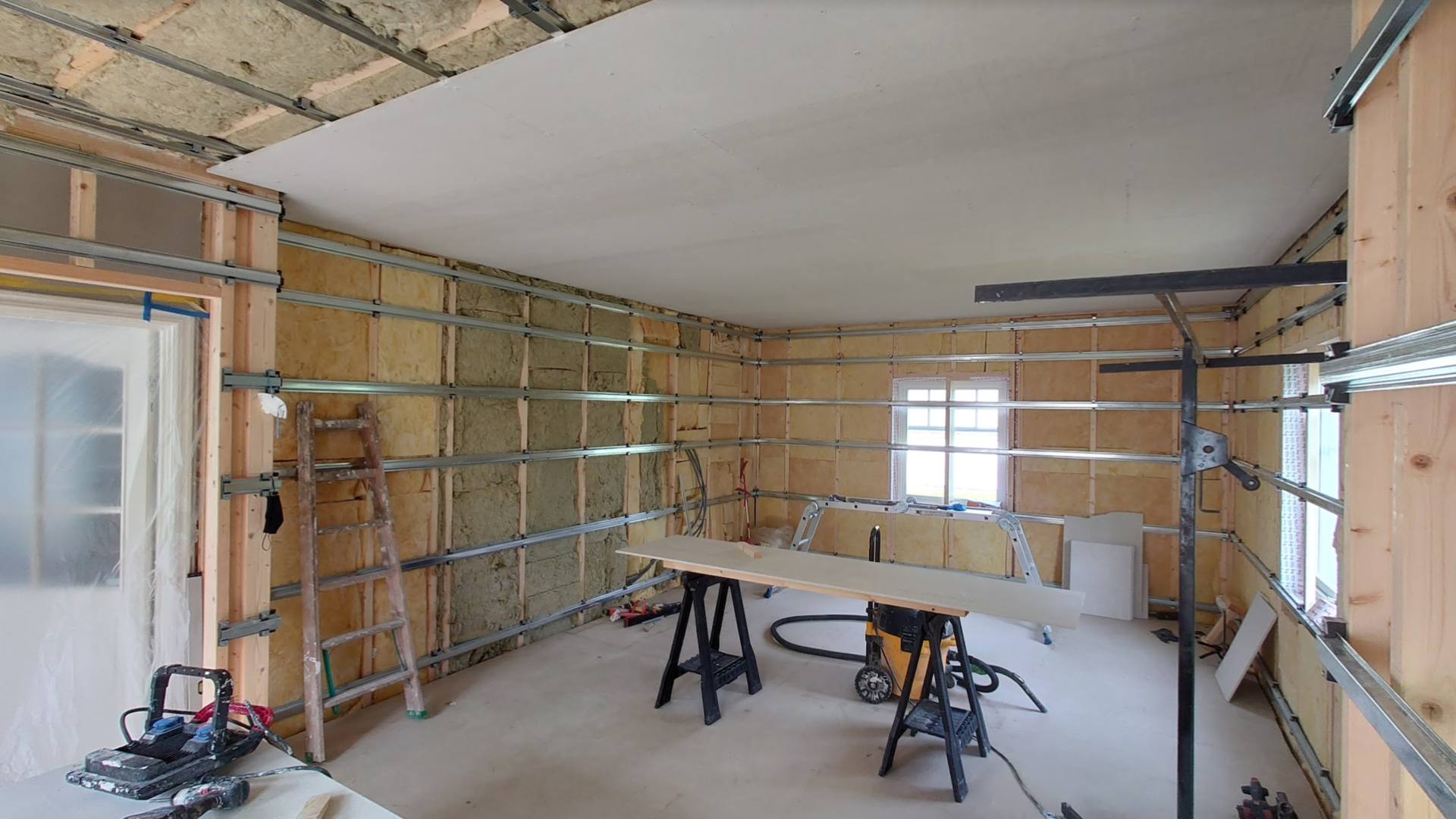

    Første lag på himling og 2 av veggene er nå ferdige.
    Røret som man ser gå igjennom veggen er avtrekk via ventilasjonsviften montert i den tilstøtende boden:
    Hadde litt flaks, for det viste seg at takhøyden i denne boden kun er 254, mens det er 270 overalt ellers på den etasjen, så det var ganske nære at hullet laget fra andre siden ikke hadde passet:
    Måtte faktisk bore igjennom den ene toppsvillen som ligger der. Hvorfor det er så mye lavere takhøyde i det rommet vet jeg ikke, kanskje det er pga det er teknisk rom, kanskje pga det er dusj og avløp rett over.

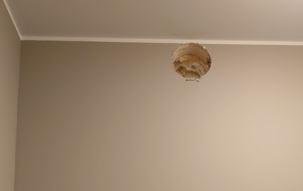

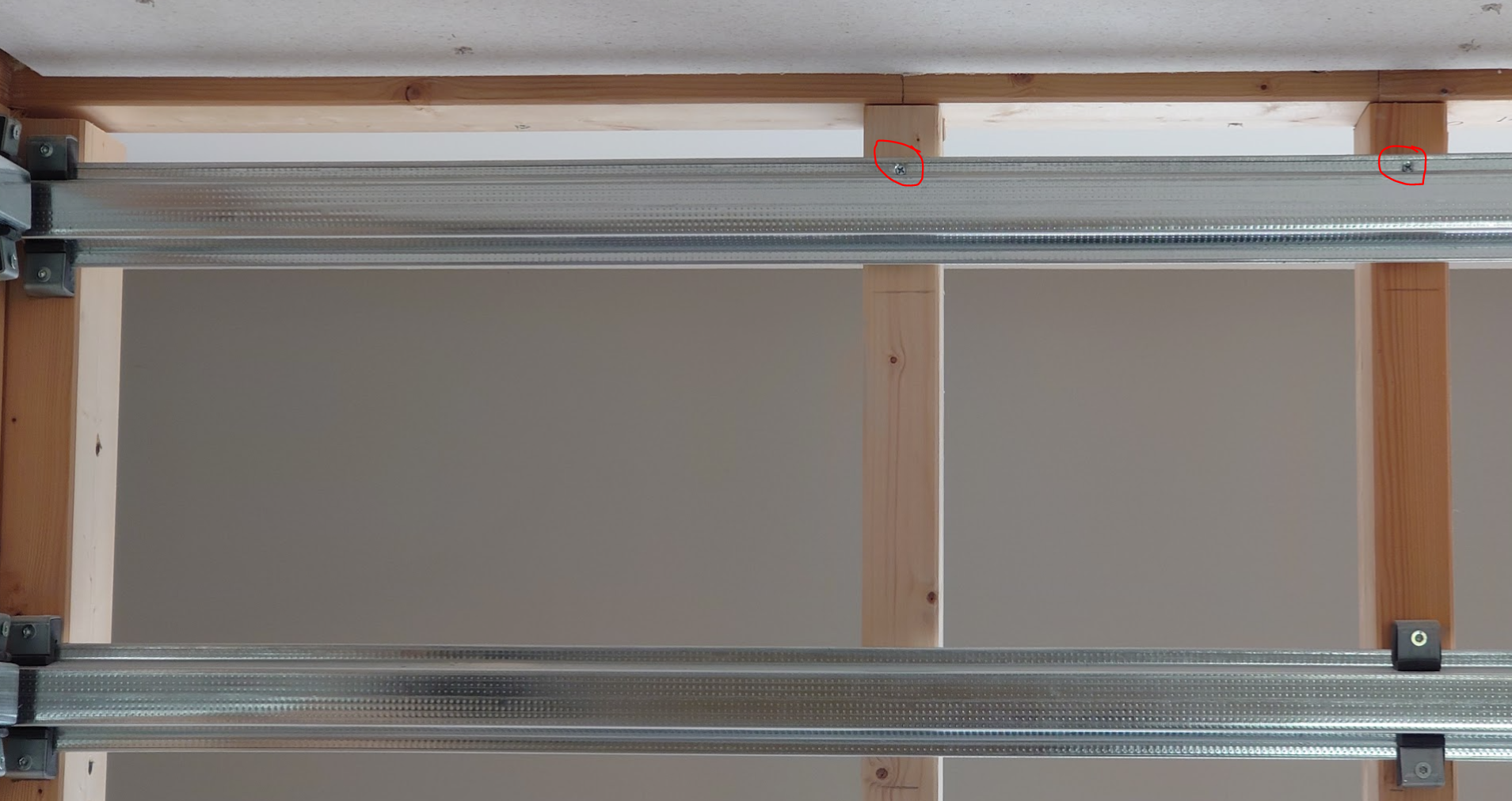

    Sist, men lang fra minst, fant jeg 7 steder der håndverkerne bare hadde skrudd metalstenderen rett i trestender (og med et lite tilpasset stykke tre imellom) helt uten bruk av avkoblingsclip:
    Dette måtte de ha gjort forrige torsdag og ingen sa fra at de trengte flere clips før jeg selv oppdaget dette ved et tilfelle igår. Var ikke veldig fornøyd med den oppdagelsen kan du si og enda mindre fornøyd med de vidt forskjellige bortforklaringer jeg fikk etterpå.
    Prosjektleder som også er snekker, takstmann og eier av byggefirmaet har dessverre ikke selv vært on-site og bare kommunisert med folka hans over telefon og de skjønner tydeligvis ikke eksakt hvordan ting skal gjøres for de spurte meg også om lengre skruer for 2. lag med fibergips som de absolutt mente skulle skrus inn i metalstederen de også - hvilket er feil. Igjen blir man møtt med bortforklaringer når det tas opp.
    Jeg brukte firmaet på anbefaling og fordi de hadde bygget kinoer før med disse produktene og så forventer man jo ikke at man skal etterkontrollere hver centimeter etterpå, men nå er jeg bare glad for at jeg fant ut av det tidsnok og de nå driver og retter opp i det.

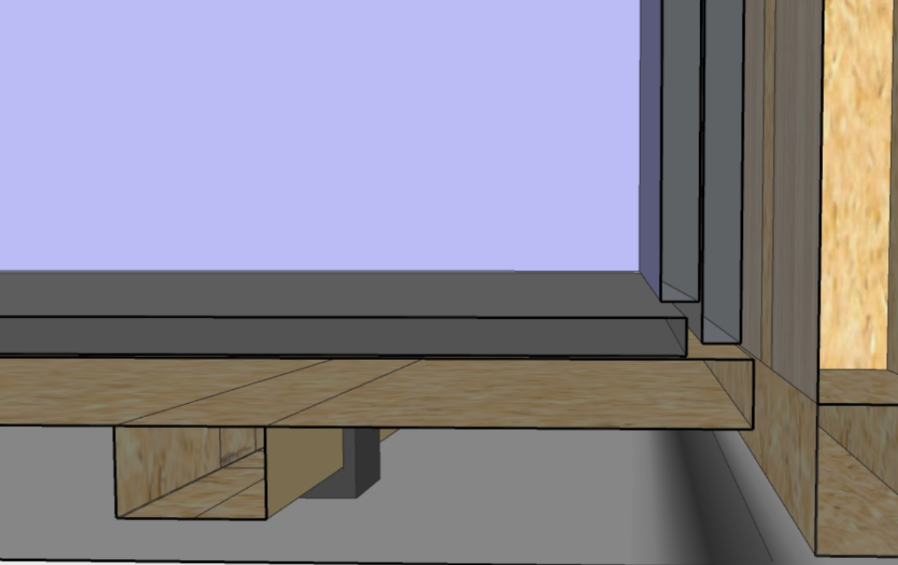

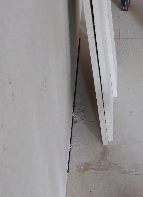

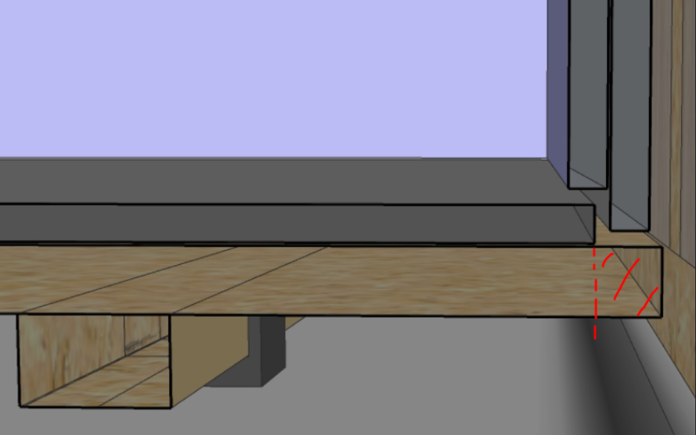

    Dagen etter førnevnte feil, da jeg begyndte å gå mer i detaljene, fant jeg en ny feil der en gulvplate ikke gikk langt nok ut i siden og hadde en relativt stor sprekke frem til veggen uten der var noe under så det ikke var mulig å legge en fuge inntil:
    Det skulle ha vært slik:
    men pga dårlig tilpasning av gulvplaten ble det egentlig slik:
    Det har nå blitt fikset.

    De har begyndt å legge 2. lag fibergips på himlingen. De holder litt igjen med å gjøre ferdig veggen for å ha litt sirkulasjon av luft mens de skjærer til platene. Skjønner for så vidt det. De har også begyndt å fuge der vegg, gulv og himling møtes.
    Det brukes "green glue" mellom de to lag. De var ganske nøye med å spre dette jevnt ut på platen da jeg sto å så på. Bruker også "green glue sealant" til å fuge i kanterne. Jeg vet ikke helt hva jeg skal tro om al denne "green glue"-hypen, hvorvidt det er snake oil eller ikke, billig er det i al fall ikke og jeg er noe skeptisk av natur, men valgte å gå all-in med rommet når det nå først skulle lages.

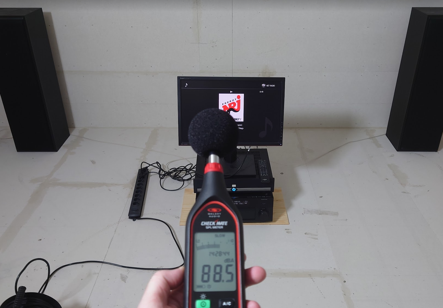

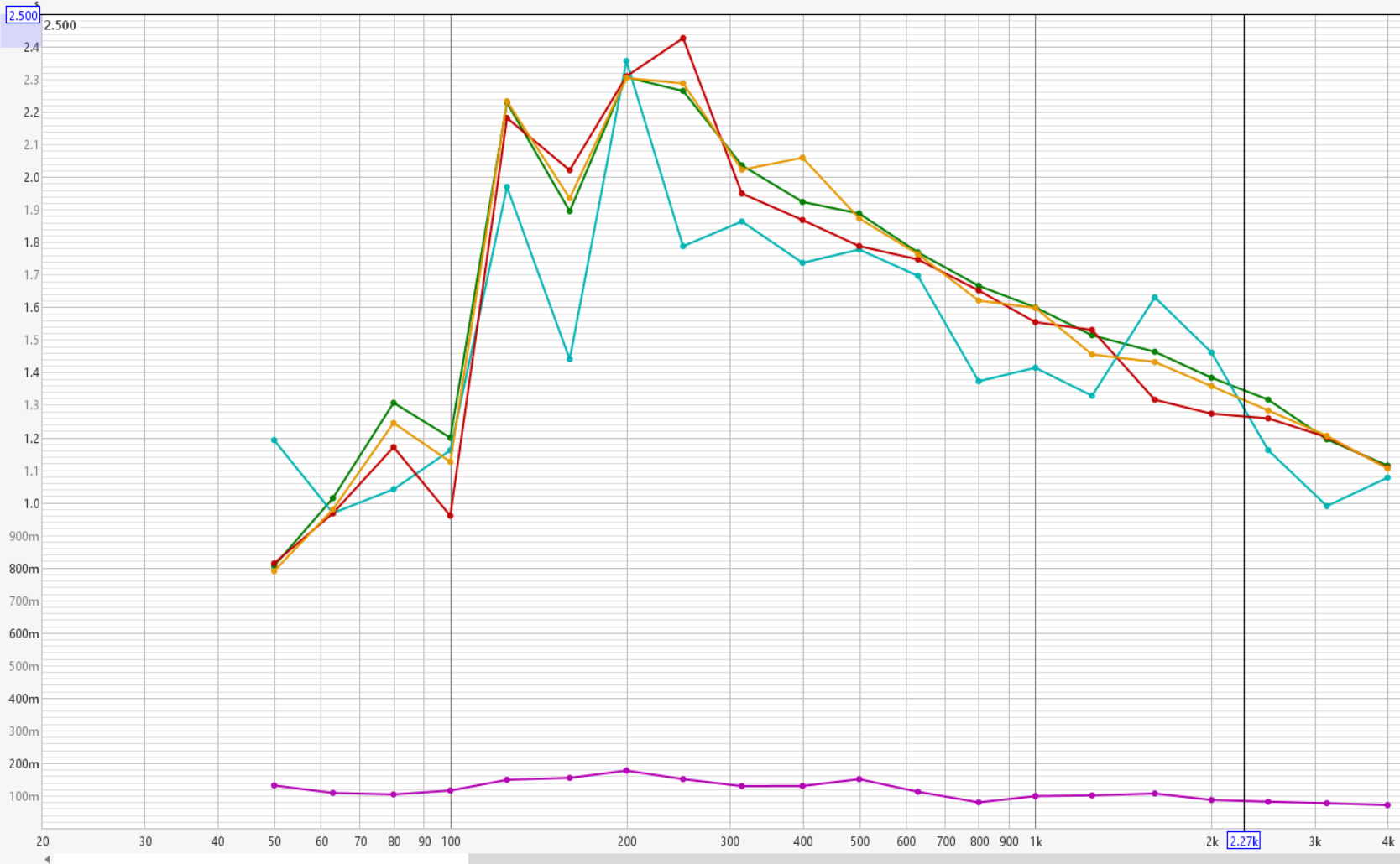

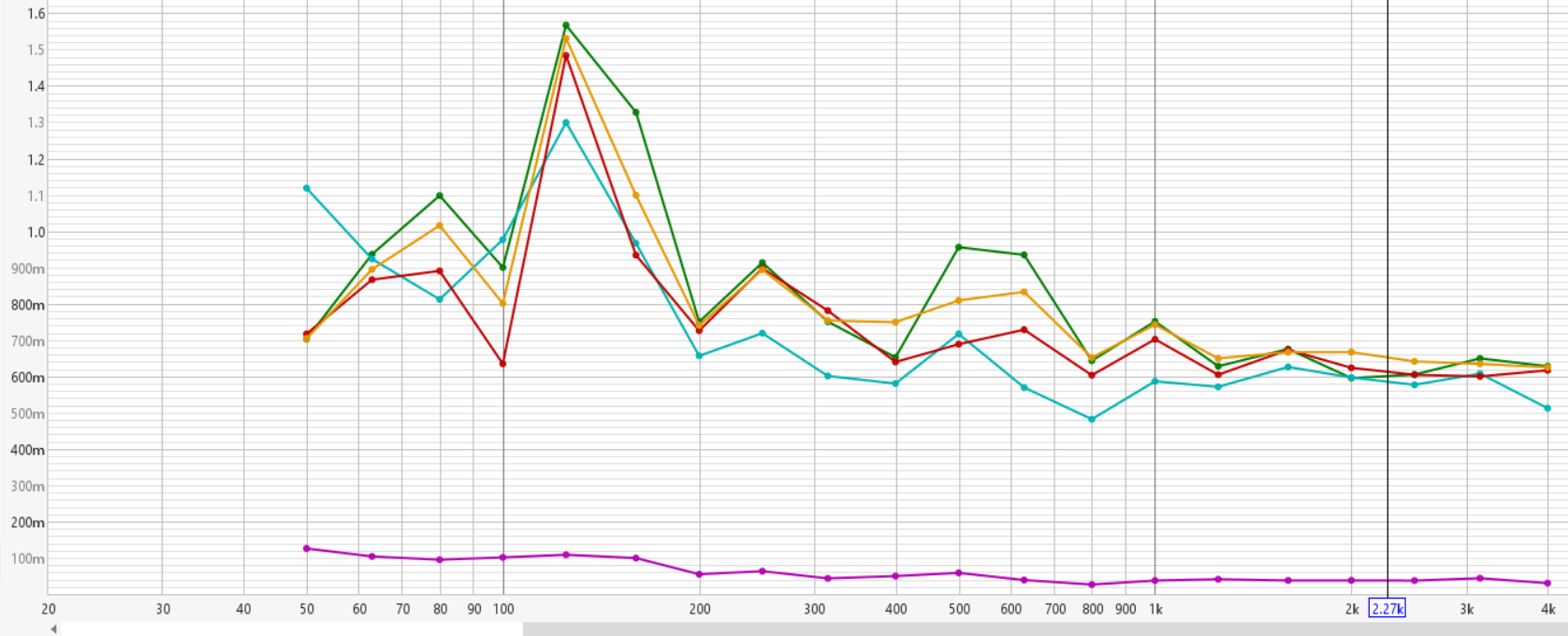

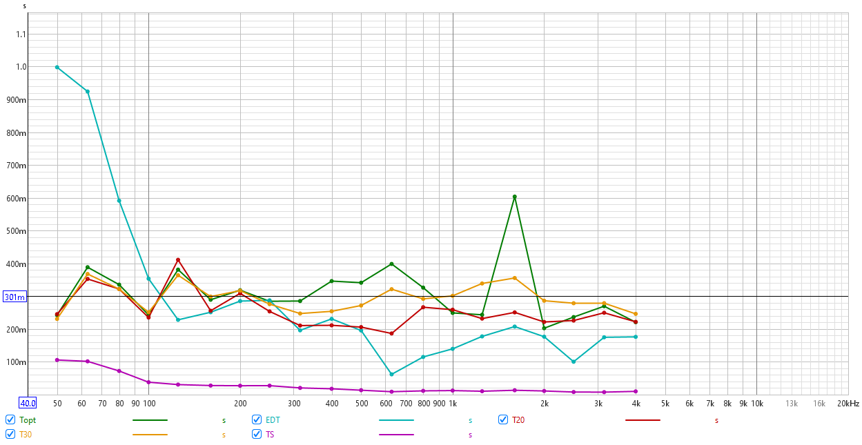

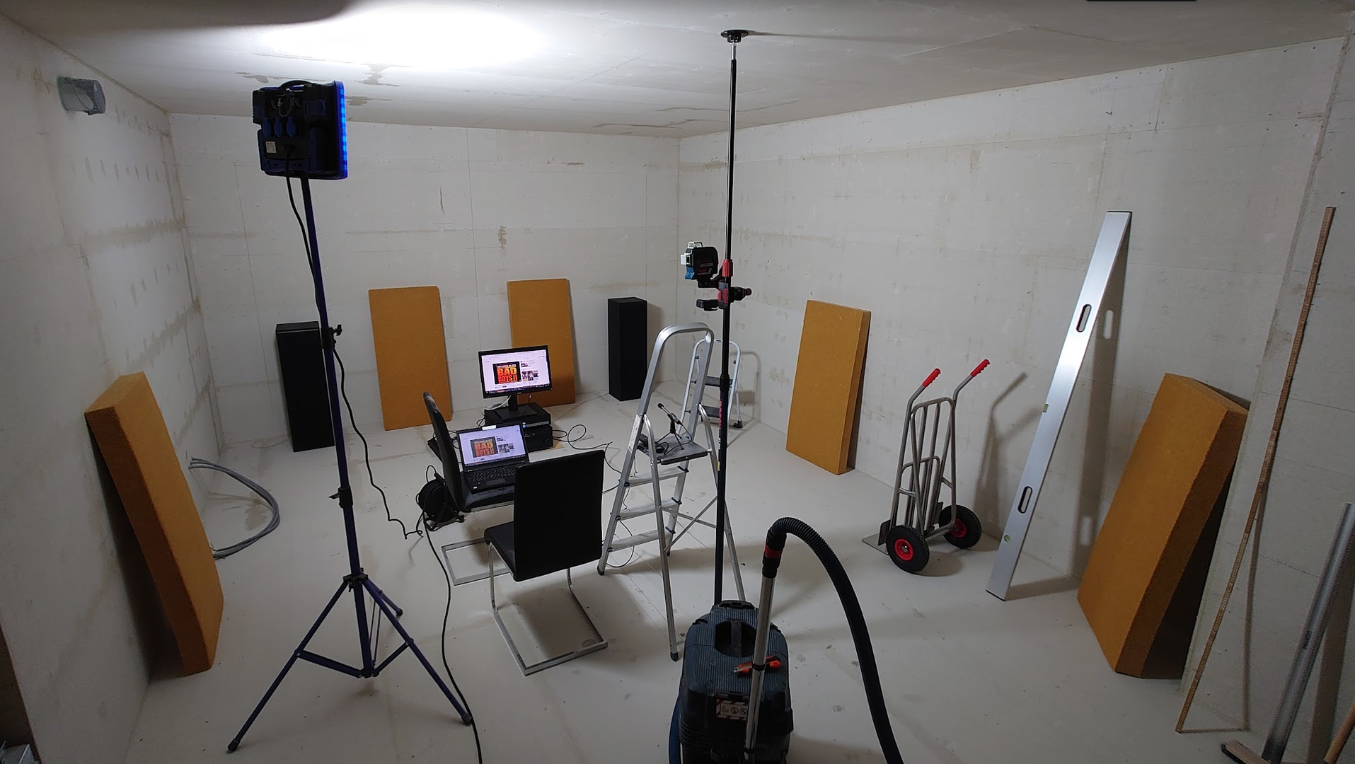

    Ventetiden på leveranse av lyddøren føles utrolig lang, så jeg satte inn to fronthøytalerne og kjørte de første målinger for moro skyld.
    Først sjekket jeg volum. Spilte musikk på 86-88 dBA. På rommet i estasjen over kinorommet gikk det fra 30 dBA (noise floor) til 33-34 dBA. Muligens minskes det litt når lyddøren kommer i, men tenker det uansett er godkjent. Det er i al fall en helt annen verden enn tidligere.
    Det var nesten ikke til å holde ut å være i rommet, ikke minst pga mye reverb/echo. Er så mye det ikke engang er til å snakke sammen i rommet og forstå hva der blir sagt.
    Rundt 2 sekunder var også hva jeg ville ha gjettet på med den simple "klappe-testen".

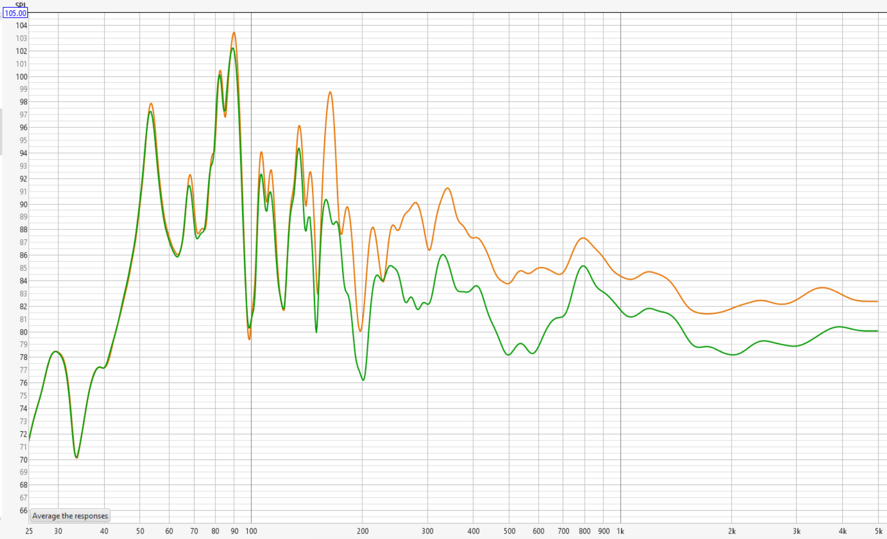

    Jeg gikk til innkjøp av 8 plater Hunton Nativo trefiberisolasjon (100mm) og plasserte 2 plater tilfeldig på hver vegg og til min overraskelse var det nok til å gi store utslag i disse målinger fra ~120Hz og opp.
    For SPL ser man også betydelig reduksjon fra ~150 Hz og opp etter jeg satte opp de 8 platene, men ellers er der jo enorme forskjeller på bunn og topp...

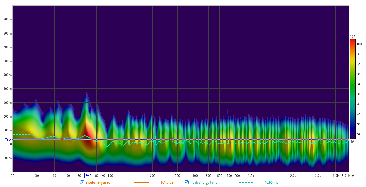

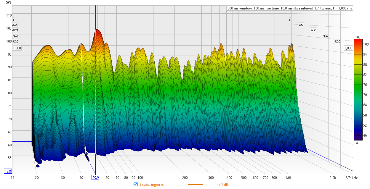

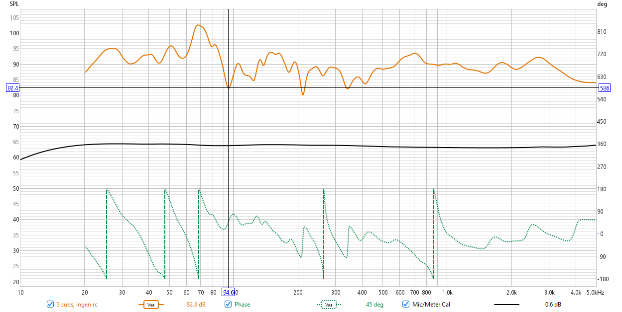

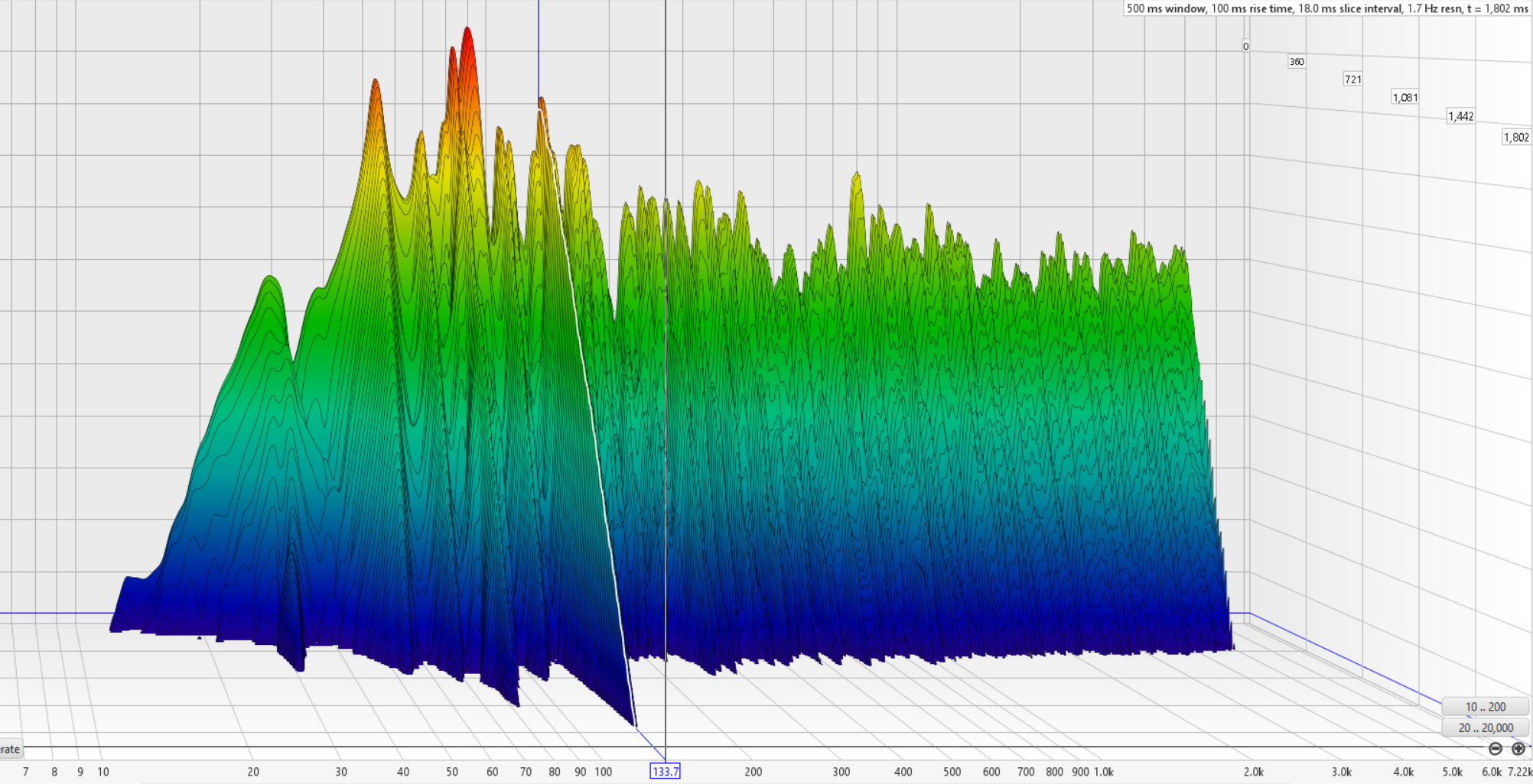

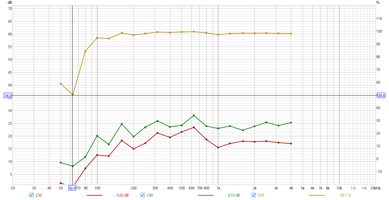

    En masse isolasjonsplater og eksperimentering senere...

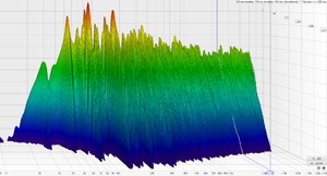

    Jeg slet lenge med dype null i 47 Hz, (og tilsvarende 96Hz og 141Hz). Flyttet rundt på alt mulig, la til opp til 4 x 100mm isolasjonsplater bak til ingen nytte, men så satte jeg opp en 3. sub bakerst i rommet og vinklet den litt mot lytteposisjon og det virket veldig bra. Har fortsatt en liten dipp på 94Hz, men ingenting mot hvordan det var før. Har heller ikke klart å bli kvitt peak'en på ~70Hz, men det ser ikke ut å være verre end at det kanskje kan fiksen med litt RC/DSP.
    Både RT60 og grafene for "clarity" er også blitt mye bedre, særlig fra 100Hz:
    Fronthøyttaler er Adam GTC-88 og sub'ene er Adam GTC Sub (12", portet). Hører en del port støy fra de i frekvenser under 30Hz, særlig den ene gir i tillegg litt ulyder, men det ligger også litt i kortene å oppgrade til noe større.
    Forforsterkeren er en Yamaha CX-A5200 og effektforsterker er Nord One UP NC500.
    Jeg har også leket litt med Yamaha sin romkorreksjon og den manuelle PEQ. Det var vært litt hit og miss med den automatiske korreksjonen og den manuelle PEQ syns jeg er litt for begrenset. Inntil videre forsøker jeg å gjøre hva jeg kan med rommet og ikke regne med at romkorreksjonen kan redde dagen for det tror jeg den er for begrenset til. Hører Dirac er langt mere avansert, men nå er det Yamaha sin jeg har å jobbe med inntil videre.
    Hvorfor måler du dBA? :unsure:
    tigerdyr
    21.10.2019
    20
    80
    Det er det mest normale når man snakker om støymålinger. Det er dBA der brukes i regelverk om støy og lydreduksjonstall (Rw) tar også utgangspunkt i A-vektningen om ikke noe annet spesifikt er oppgitt.

    Ventetiden har vært lang, men endelig ble lyddøren levert og montert:
    Tenker å sette på svarte plastlister rundt karmen. Hvilken type lim er å anbefale for godt feste på plast/pvc og ubehandlet fibergips? Jeg har litt igjen av green glue'en, kanskje jeg bare kan bruke det?
