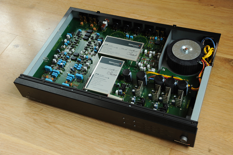

    TAG er ikke samme riaa i annet kabinett, Auditor. Det er samme konstruksjon, men langt mer påkostede deler. Jeg var i London da de introduserte TAG i 1996, og det var klare forskjeller med lokket av, for å si det sånn.
    TAG PPA 20 er klart bedre lydmessig.
    Er nok riktig det. I utgangspunktet samme konstruksjon, men TAG har større strømforsyning , bedre kondiser og komponenter hele veien . Her er min med hatten av:
    Vis vedlegget 480669
    Om den er bedre enn den som sitter i ML 10A har du jo mulighet til å teste her jorwed..................Det jeg liker med TAG er at den er veldig fleksibel med to innganger osv. Skjønner ikke hvorfor ikke de fleste dyrere riaa trinn har to- tre innganger egentlig.
    Da falt valget tilfeldigvis på denne. Skal bli spennende å teste den ut :)
