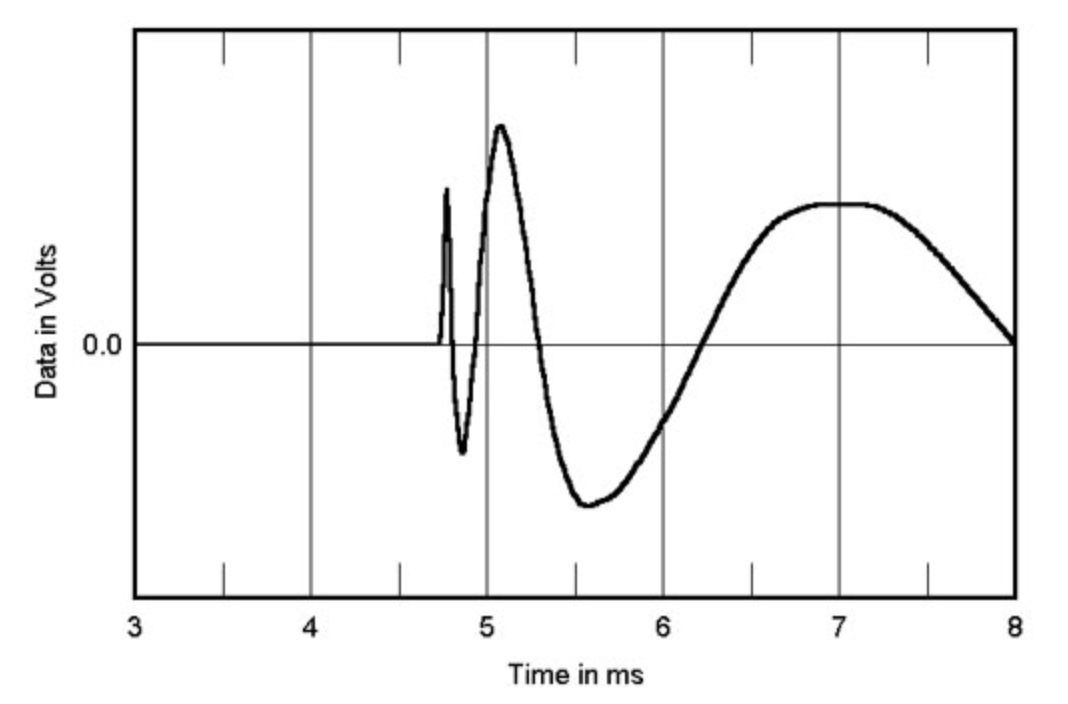

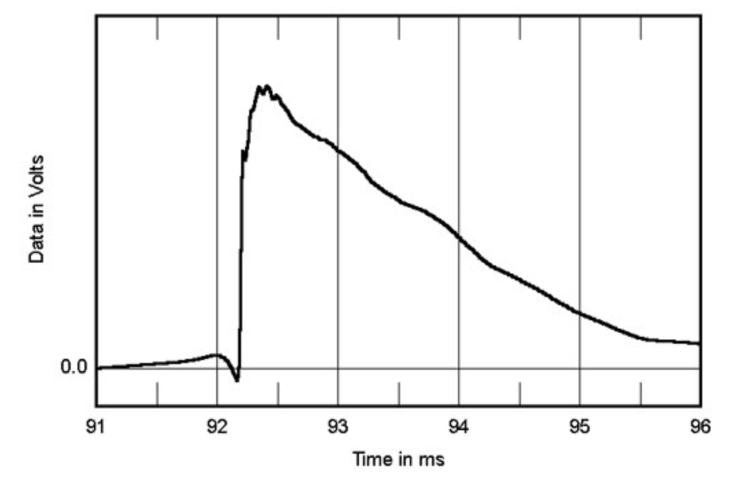

En fin måte å se om en høyttaler er faseriktig, er å studere step-responsen, ref Wiki:" In electronic engineering and control theory, step response is the time behaviour of the outputs of a general system when its inputs change from zero to one in a very short time". Stereophile måler høyttalere, og presenterer step-responsen. I det påfølgende eksempelet har vi Kii-three, med og uten Lineærfasefilter aktivert (FIR):
Den trekantfasongen viser at energien kommer samtidig, dette er en oppførsel som er riktig i tidsdomenet, den er faselineær. Den neste figuren er veldig typisk for en treveis minimumfasehøyttaler. Først kommer diskant, deretter mellomtone og til slutt bassen. Energien kommer altså ikke samtidig. Det er lett å tro at dette skyldes at diskanten er lett og rask og basselementet er tungt/tregt. Men det er delefilteret som skaper tidsavvikene. Selv om dette ser dramatisk ut, er det ikke nødvendigvis så hørbart.
