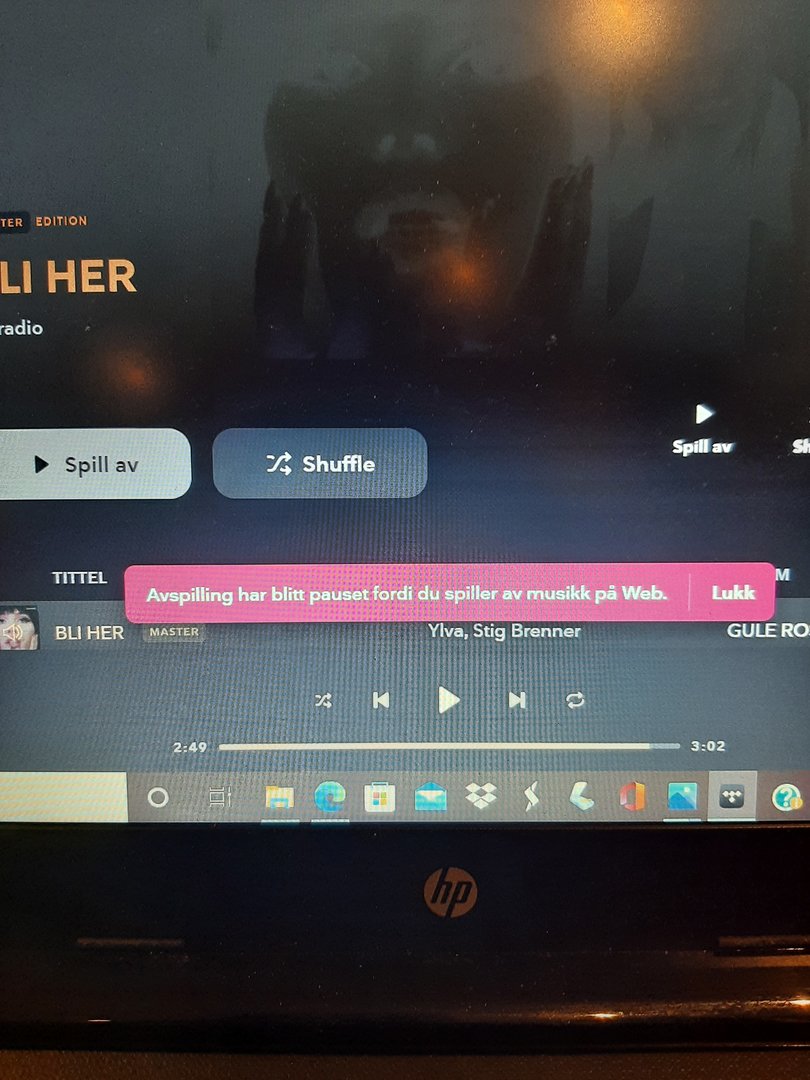

Prøver spille master filer på Tidal, men musikken pauser med ujevne mellomrom. Finnes det en instilling som fjerner dette?

Ingen andre som er inne på din konto?
Bruker en Linn dsi som streamer, ser denne slår seg på når eg bruker fjernkontrollen på pc, denne streamer radio når den slår seg på. Skal prøve å slå den helt av.

Det var ikkje hjelp i å slå av Linn streameren, pc pauser fortsatt med ujevne mellomrom.

Kan det være noen settinger i strømsparingen som slår inn? Bare en tanke

Det virker ikkje sånn, for pc står på i fleire timer uten å skru seg av så lenge tidal er aktivt.

Dette skjer fordi du har Tidal kontoen satt opp på en annen enhet som tydeligvis prøver å aksessere noe.
Om du ikke vet hvilken enhet det skal være dersom Linn enheten er slått av og det ikke er noen andre enheter (kan det være telefonen, eller kan du ha lagt inn kontoen din på en enhet du har solgt?) så bytter du ganske enkelt passordet ditt. Da vil ikke de andre enhetene klare å kødde til streamingen din. Og om du oppdager at det er noe i bilen som slutter å virke eller noe sånt, så vet du da hvorfor.

Omstart av switcher og routere kan noen ganger løse problemer med å strømme lyd og bilde.

Har byttet passord, etter en stund kommer denne meldingen.

Finnes det valg "Logg ut alle enheter"?
En enhet som allerede strømmer blir muligens ikke krevd authetisert før den starter ny spilleliste eller starter på nytt etter pause.

"Avspillingen har blitt pauset fordi du spiller av musikk på Web" er ei feilmelding som kjem heile tida. Kva er feil?
Streamer Tidal via laptop og usb til H590.
Streamer problemfritt med Linn DSI og toslink til H590.
