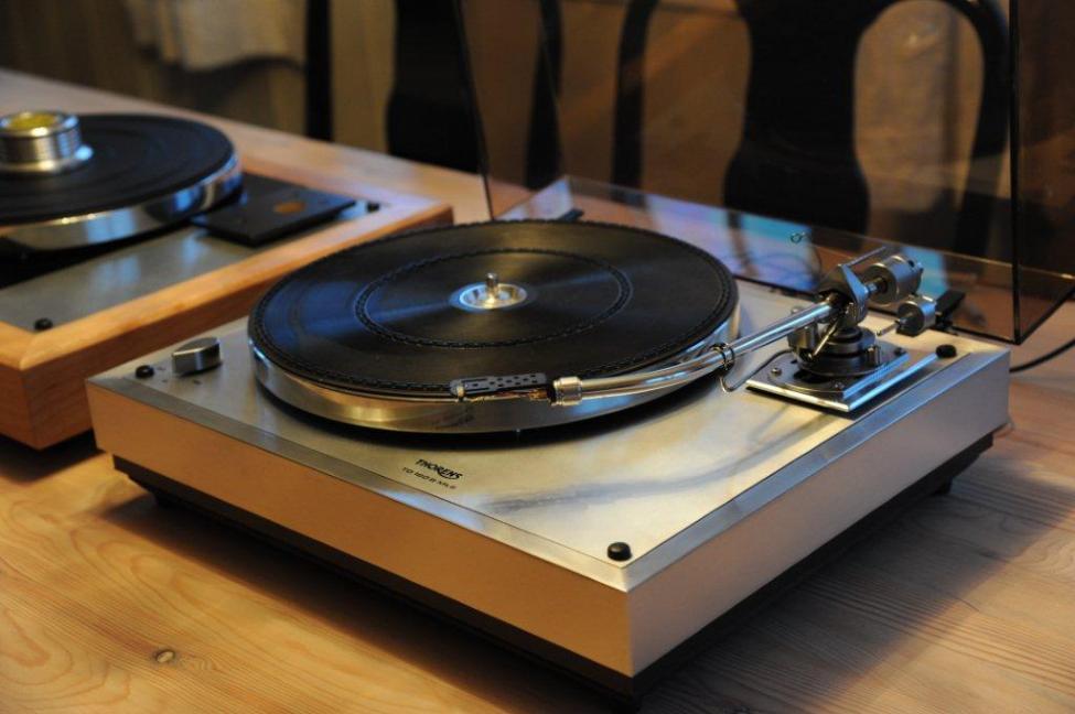

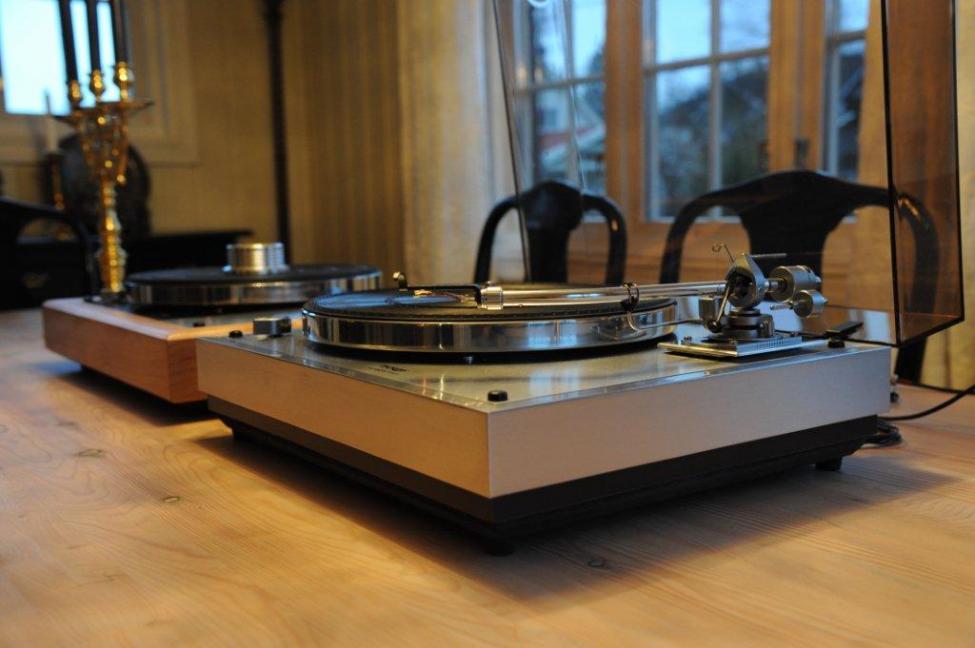

Her er mine tre TD 160. Den sorte er en TD 160 super, mens de to andre er Mk2 utgaver. Den ene med sølv originalplinth, men med 20mm bunnplate
og noe demping/forsterkning innvendig.
Armbaser på begge i aluminium fra Soundsupports i U.K. Den siste spilleren uten arm har Custom Plinth fra en fyr i Holland, samt div. modding innvendig.
SME armen skal nok over på denne spilleren.
