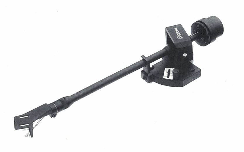

Legger ved en skisse av TP 90 arm da det noe bugs i info hva er hva den kom også i en 90L utgave 12"
