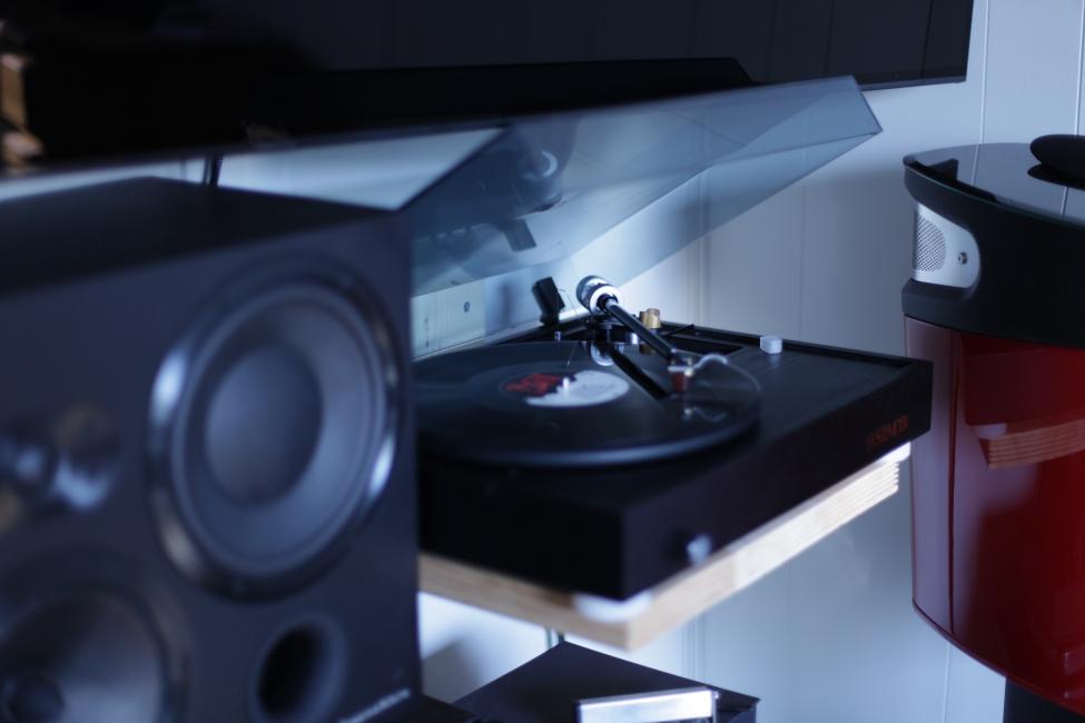

Systemdek 900 frem fra glemselen, motor ikke helt orginal dessverre da lager tok kvelden så den fikk innmat byttet ut fra en Linn spiller originalt motorhus / pully ble beholdt) motorstyring ble også byttet så 33/45 veksles elektronisk greit å slippe å trappe om rem på pully :)
