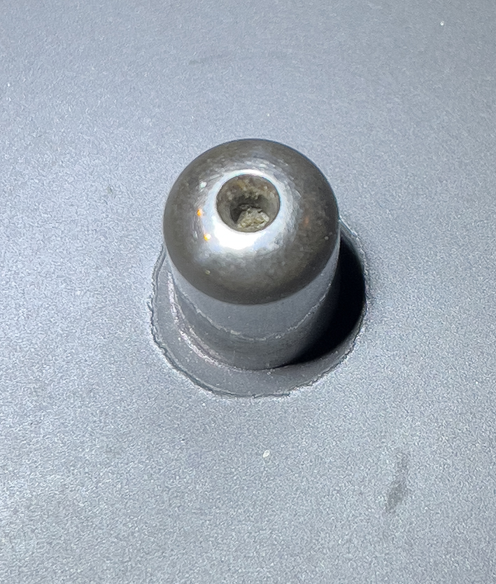

Thorens TD 125 hull på spindel topp er til hva?

Hei, ja det er det, det er gentlig en std TD125 , mk1 etter hva jeg kans forstå. Den kom orginalt med en Rabco Tangetial-arm som jeg har solgt. LB plinthet er orginalt men satt på etterpå. Hullet er fint til å måle opp senter til spindel selvsagt , men aldri sett dette på thorens før og jeg har hatt noen. Tenkte det kunn være til platestrammer men det er jo ikke gjenget...?

Den ser ut som en senter bor hull" ?
Seneterbor hull lages eller er permanent for / til bruk for evt maskinering i dreie benk / fres og holding av aksel enden med senter dor "ved bearbeiding
som nevnt , ikke gjenget.

Er det spindel (altså sentertupp) du legger platen på du viser bilde av, eller er det spindel du senker ned i lageret du viser?
Det er toppen på spindel, altså den du trer tallerken ned på.

^ Ja, da ser det ut til at eneste misjon til det hullet er til å samle støv og møkk i, slik det fremgår av bildet i innlegg 1 :cool:

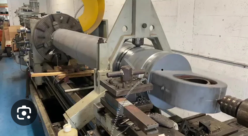

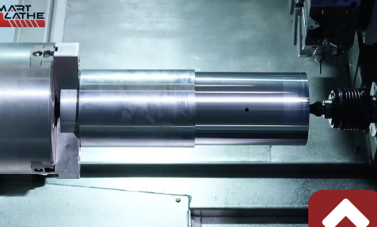

Man borer et hull i emnets senter før det spennes opp i dreibenkens chuck.
På høyre side har du en flyttbar innretning (bakdokke?(tail stock på engelsk). Den kan ha en kon (en «spiss») som presses inn i senterhullet for å gi støtte langs aksen det dreies rundt.
En slik boring finner f eks på enden av hydrauliske sylindre.
Lett å se behovet for støttet i begge ender her.

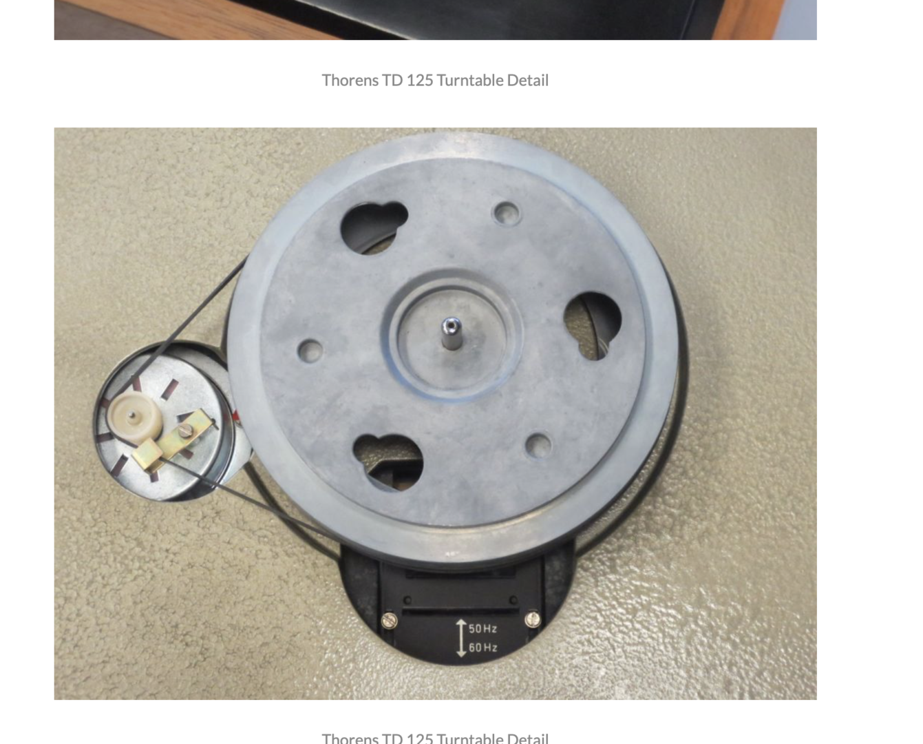

Hei,
Hvis man googler f.eks Lagerdorn Innenteller Thorens td125 får man veldig mange bildetreff med samme som din, f.eks her:

Kjenner ikke spilleren men ser hull i spindel flere steder . https://theturntableshop.com/turntables/the-thorens-td-125/
Hei,

Det var tydeligvis ikke uvanlig på en MK1, slik Aurora fant ut. Jeg har sette mange MK1 men ikke med dette hullet. Hva det skal være godt for er vanskelig å forstå.
Som Harepus, PKL og jeg sier så er det antagelig brukt for maskinering.

Nei, nettopp.
Vis vedlegget 987401
Vis vedlegget 987402
