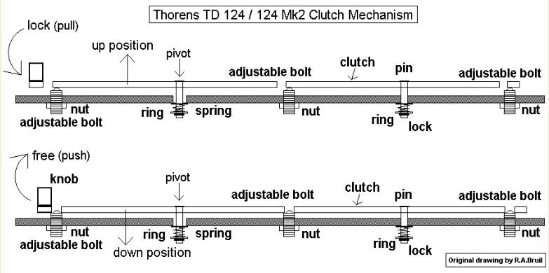

Når du sier lyden blir borte ved å bruke clutchen, det er ikke fordi topptallerkenen subber mot selve clutchen at lyden oppstår?
Jeg hadde en td124 tidligere der dette var problemet. Clutchen har tre justeringsskruer som kan brukes for å tilpasse høyden til topptallerkenen.
Disse må justeres fra undersiden, så du må løfte spilleren ut av plintet.
Det kan selvfølgelig også være noe med mellomhjulet, men jeg vil ikke tro Frede overså dette på en full renovering...

Jeg ser av bilde i 124 boken at det er tre skruer kalt «clutch lever lufting pins and nuts» og to skruer kalt «clutch lever height adjusting screws and nuts, right» og «clutch lever height adjusting screws and nuts, left».
Det er formodentlig de to siste du sikter til?
I såfall, vet du om de skal skrus til eller løsnes?

Den tynne tallerkenen er sjeldent helt slett og jevn så det kan hende at den subber i clutchen. Prøv å skru dem litt inn slik at de akkurat når tallerkenen
Softlad
Fersking
01.04.2008
Etter husken, mener jeg at nå du skrur til skruene til så kommer clutchen nærmere tallerkenen.
Det står noe om det her, midtveis på siden omtrent:
