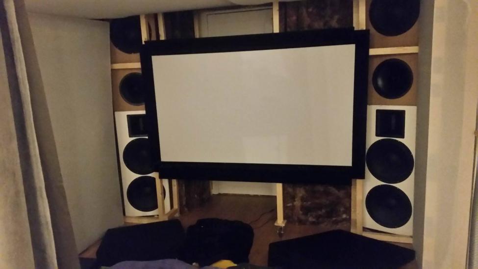

    Da var lerret endelig sånn passe bra på plass etter mye knoting. Det ble svinging med hjul.
    Det fungerer utmerket :)
    Har også fått tatt en kjapp måling.
    Her er utgangspunktet før plater i førsterefleksjoner samt før jeg har begynt å jobbe med bakvegg. Det blir antagelig 2stk vpr feller der bak diffusor.

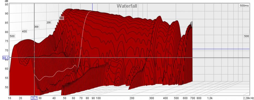

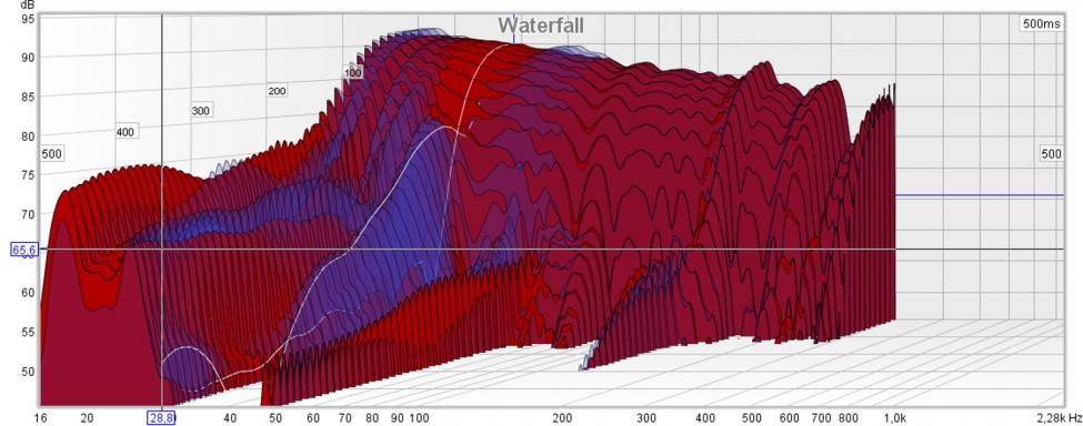

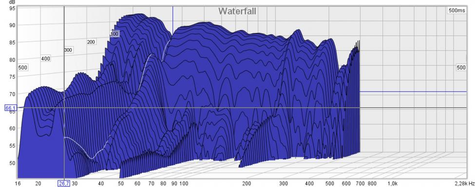

    Aktiv bassfelle
    I dag har jeg drevet å testet konseptet med en stor aktiv bassfelle på bakveggen. Har lenge hatt problemer med en dip på 27hz, som egentlig er umulig å ta med tiltak. I tillegg til å være en dip, har det også vært en resonans der med decay, som gjør at jeg ikke kan heve dippen uten at resonansene trer bedre frem. Dette er det jeg prøvde å adressere i dag med subwoofere på bakvegg. Så det ble stablet opp 4x 15 tommere i tårn på midten av bakveggen. Dette er bare midlertidig plassering for å se om konseptet ville fungere.
    Så ble det justert med tid og fase. Målet var jo at dette ikke bare skulle fungere i frekvens men også i tid. Ville heller ikke at "fella" skulle spille spesielt høyt opp i frekvens, så den ble delt av på 40hz med 48db/oct filter. Etter en stund med ratting fikk vi det til å sitte skikkelig.
    Dippen ble hevet opp 7db så det ble flatt, og resonans/decay sank med omtrent 25db.
    Sier meg absolutt fornøyd med dette resultatet akkurat nå. Etterpå hørte vi tung dyp elektronisk musikk på dette og skrudde av og på tårnet. Det er god merkbar forskjell. Bassen flyter lettere, og er en del tightere i bunn. Sofa som jeg sitter i vibrerer også nå en del mindre, og det synes jeg er veldig flott.
    Her er vannfall målinger av med bare frontene, og med fronter+tårn i tillegg til en overlay.
    Som det kan sees er det veldig stor forskjeller ute å går, så det vanskelig å ikke kalle dette lille prosjektet en suksess! Merk at det er info under 40~hz som er interessant her og spesielt den på 27hz
    Felle av:
    Felle på.
    Overlay av de 2. Den hvite linjen viser forbedringene.
    Nå skyter det nok litt fremover her i fart. Det skal settes på plass plater i førsterefleksjon, samt en liten bassfelle i det ene vinduet som lager den resonsen ved 150hz. Så er det jo diffusoren selvsagt, og dette tårnet blir stående bak i venstre hjørnet og justert opp på nytt til slutt.
    Nå kan jeg endelig si at jeg har løst den forbanna resonansen som lå der på 26-28hz. De 2 aller nederste der klarer jeg ikke å høre, siden de er under 20hz, så de bryr jeg meg ingenting om.

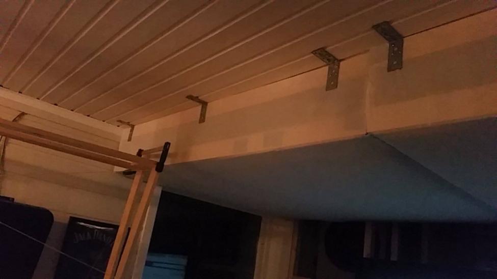

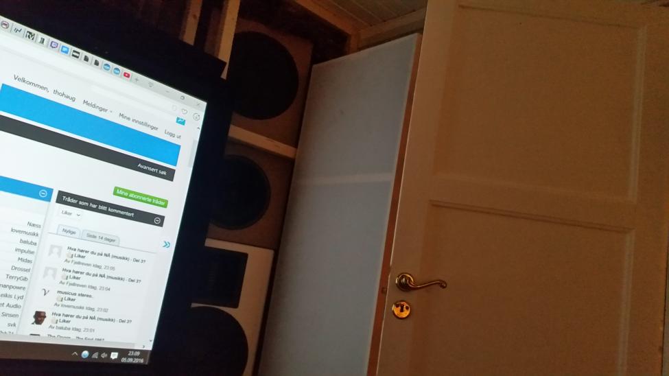

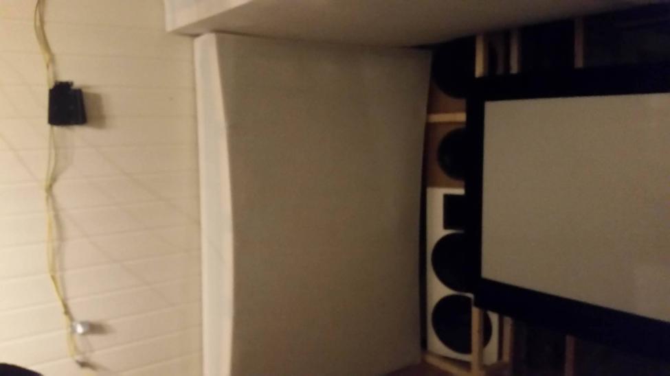

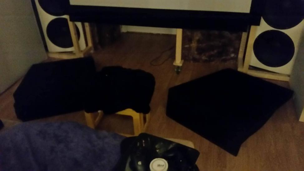

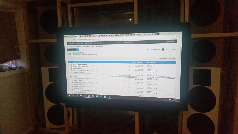

    Resten av akustikken begynner å komme opp her nå. Og jeg er ikke glad i kompromisser, så kjører på med samme tykkelse som før, med unntak av at jeg denne gangen også har fylt opp i vinduet på venstre side så det totalt blir 40cm demping pluss 5 cm luft der. Ellers er det sedvanlige 25cm tykkelse på akustikkplatene til førsterefleksjonene. Inklusive gulv, men de er bygget på skrå for å ikke komme i veien for det nedre basselementet mitt.
    Lyden? Ja, jeg mangler både ny kalibrering/måling og ei plate på 60x190x25 på høyre sidevegg, men perspektivet er mye bedre ihvertfall. 180 lydbilde på mye musikk nå ihvertfall. Nok av effekter så det høres ut som sidekanalene er med, selvom de ikke er koblet til. Har trua!
    Det kommer også inn en ny boks i morgen :eek:
    Her kommer litt bilder fra hva som har skjedd i dag. Beklager dårlige bilder, mobilen var ikke veldig medgjørlig i dag.

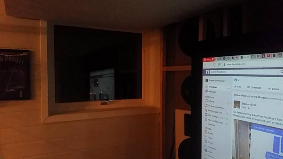

    Å tette igjen vinduer på den måten kan skape mye fuktighet og i verste fall mugg. Har slitt med det i kjellere selv.
    thohaug
    02.02.2014
    2.986
    1.843
    Fetsund
    Ja, jeg tenkte på det når jeg tettet det. Derfor er det et luftgap på 5cm mellom selve vinduet og plata. Så håper det er nok. Absorbenten sitter heller ikke fast, så jeg kan dra den frem og sjekke i ny og ne om det er ugunstig eller ikke. Nå er jo ikke den knausen så voldsomt tett, så jeg håper på det beste i hvert fall :) vi får se om noen måneder om det fortsatt er like fint.
    Skal sies at hele siden av bygget hvor vinduet sitter er over bakkenivå, så vi håper på det beste.
