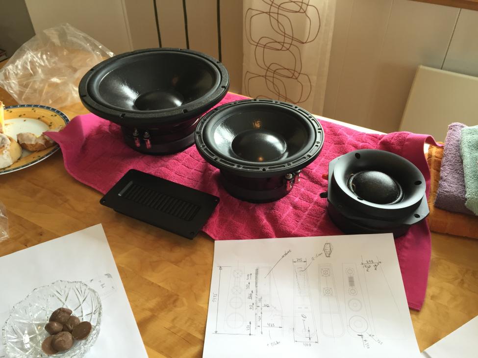

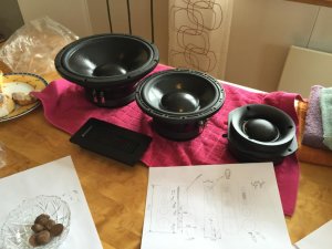

    Elementer (ATC 12, 8", 3"" + Dayton AMT i MTMWW) + et plott....

    WOW. Når jeg ser et såpass lite kabinett og de to elementene så blir det vel noe elektronisk deling, DSP greier..?
    Jeg har ikke hørt så mye på ATC sine høyttalere, men noen Proac med den mellomtonen :))))
    Følger spent med videre.

    Her blir det mini-dsp ja, 4 veis aktiv.
    Versjon: Har de ikke for hånden nå, men det var ihvertfall 4 like..;D

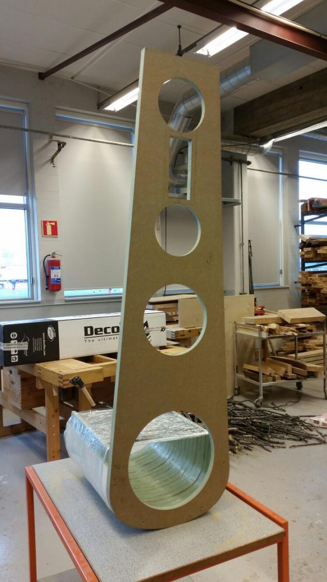

    The Odd One skrider frem.
    Som man ser må en vanlig vinkel søke NAV om syssel-setjingsmidler melder NRK.
    Det hadde jo ikke vært noe kult å gjøre snekker-livet rutinemessing lettvint når man først er diktatorisk blyant-fører?

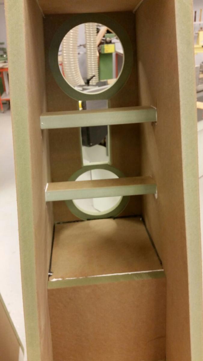

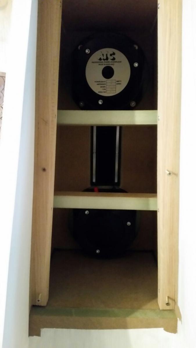

    Her vises hovedtrekkene i konstruksjonen. Understellet er (som alltid) kun en foreløpig støttekontakt.
    Materiale er 27mm MDF i baderomskvalitet. Verkstedet ble kun lånt for å stille opp til liming med et x utall tvinger.
    Lydteknisk er det rett frem;
    12" i bassrefleks (jæh- for helvede) som kan proppes ved behov ved eq. (Hoges-avstemming)
    8" lukket, q ca 0,71
    3" har som kjent eget kammer
    AMT i åpent, dempet kammer.
    Det gjenstår endel detaljer som ikke vises her mht form og funksjon, det kommer vi tilbake til.

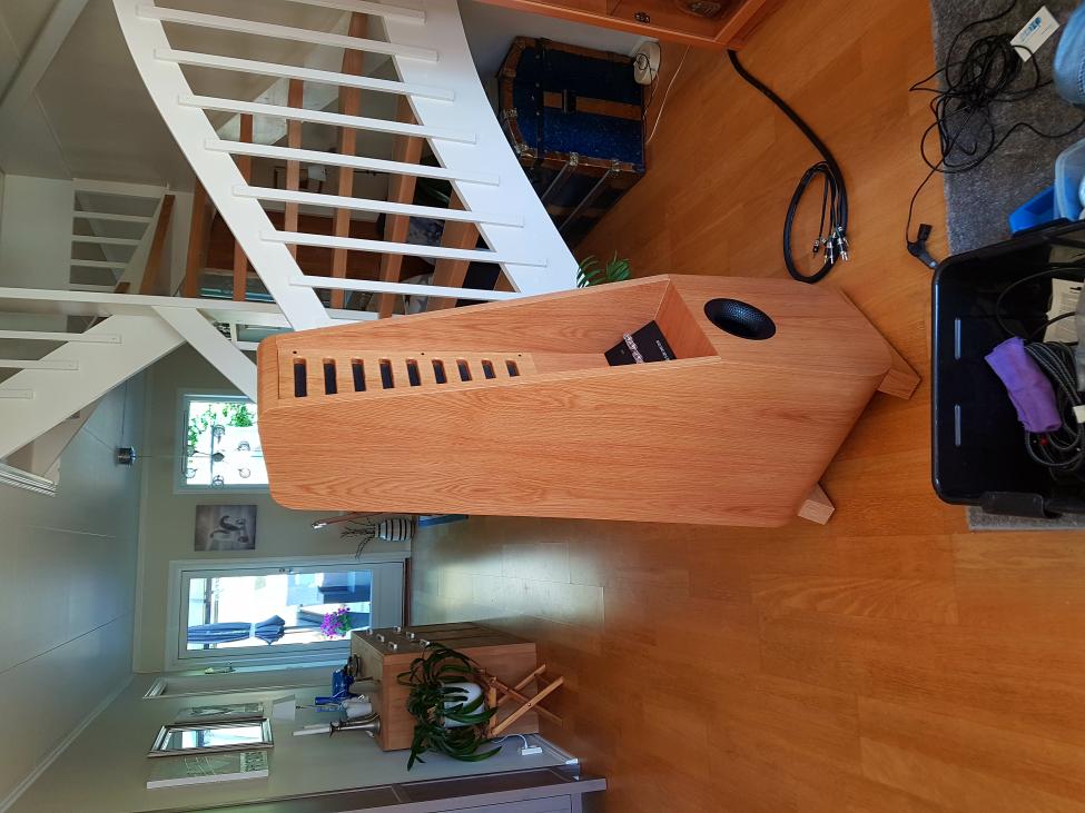

    Ikke før snekkeren har satt tenna i MDF-platene så tar en høyttaler form samtidig som han har montert et helt badromsmøblement hos en kompis..
    Her telles timer og ikke dager ;-)
    (Jeg har bl.a kasser som er 5 år gamle og halvferdige)
    Prøveoppstilling før avrundinger, finering, etc.:

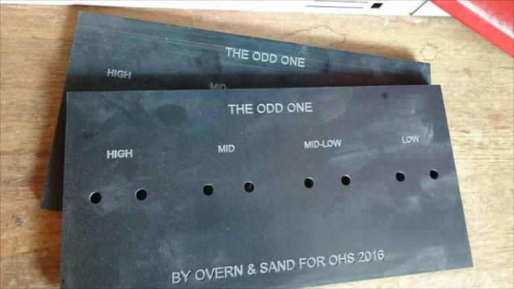

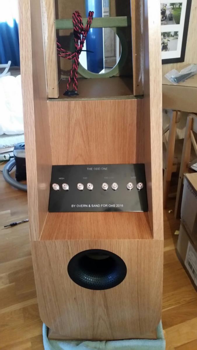

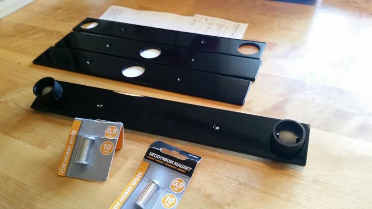

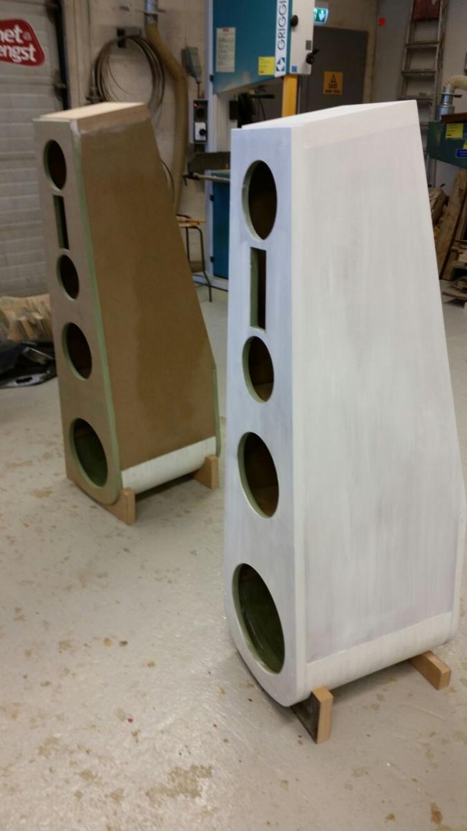

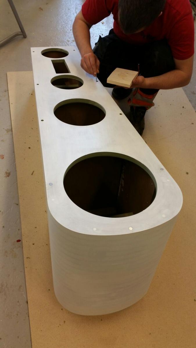

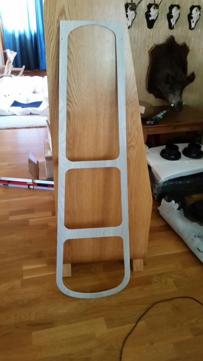

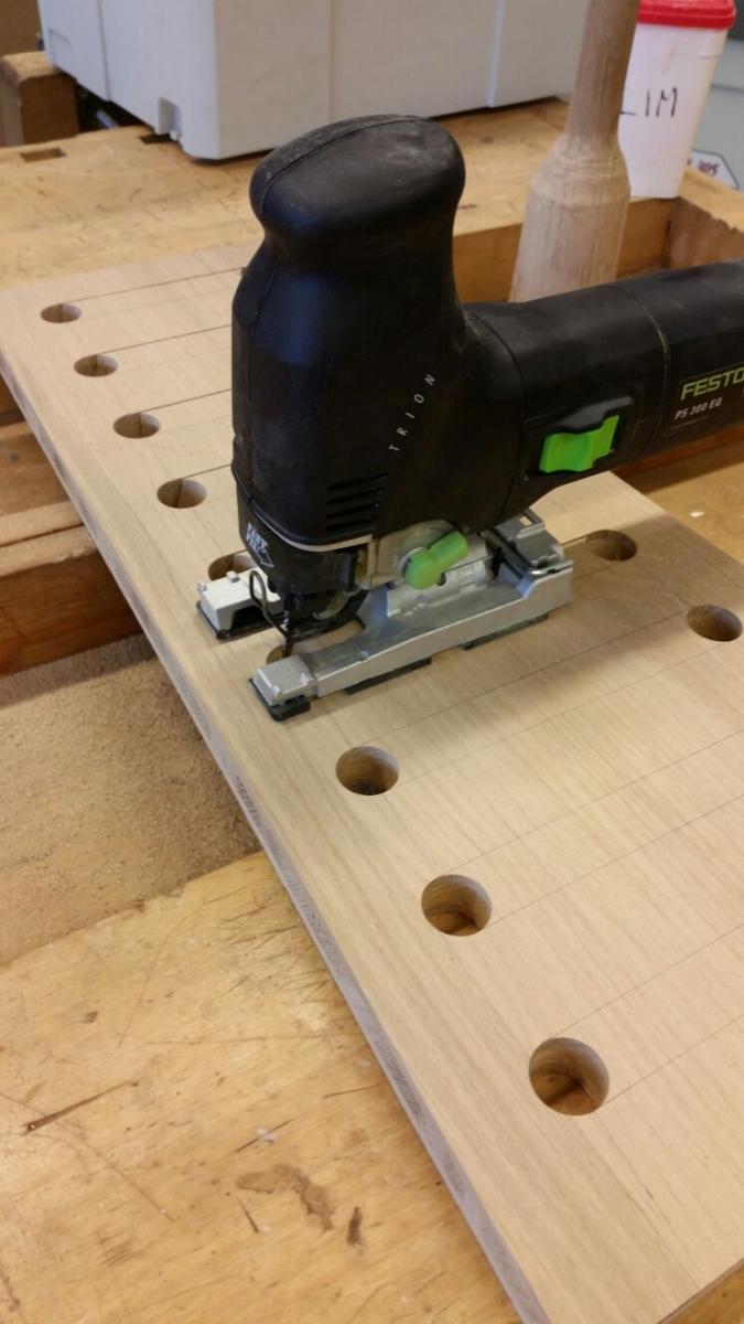

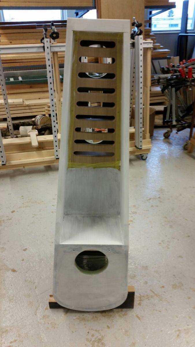

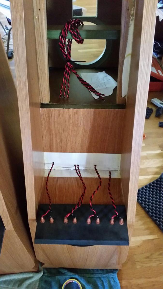

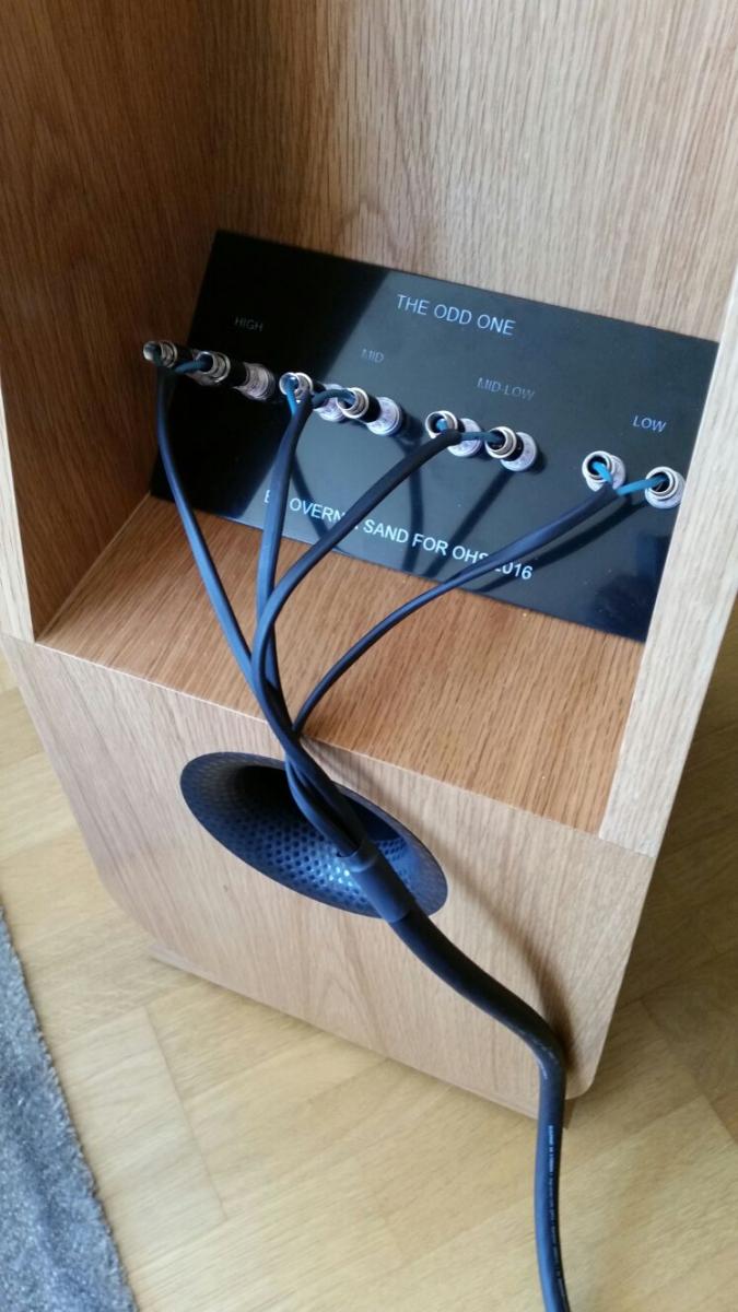

    Her vises bæring for hjul, bakplaten for kobbertermninaler og fremgangsmåte for avrunding (før finering).
    Neodymmagnetene felles inn i MDF for å holde kommende stofframme på plass.

    Hvor har du gravert skilt?

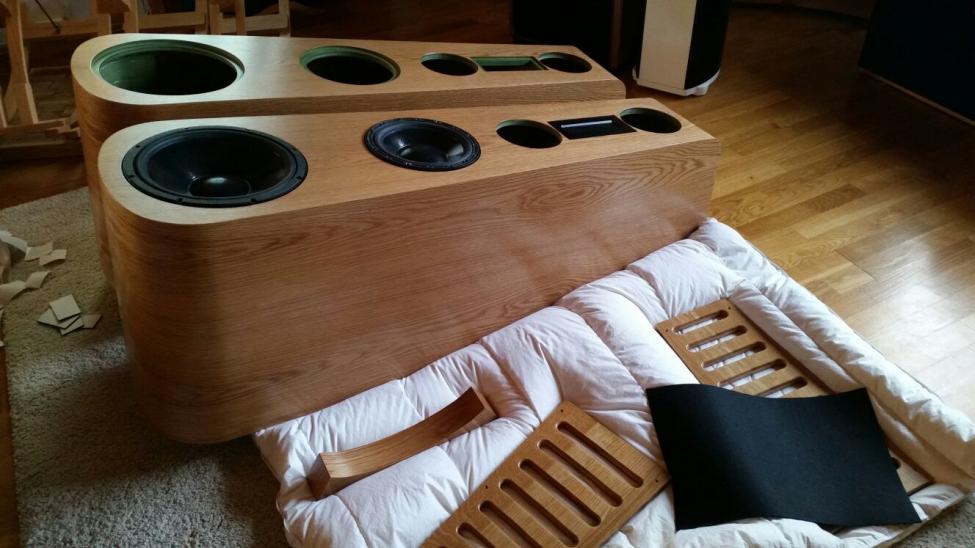

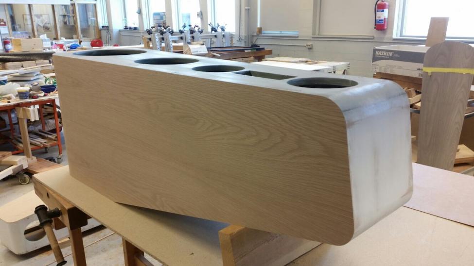

    Litt fra 11 timers iherdig jobbing på nisseverktedet:
    - Magneter for stofframme limes på
    - Finer er lagt. I morgen venter pussing, vannbeising etc.

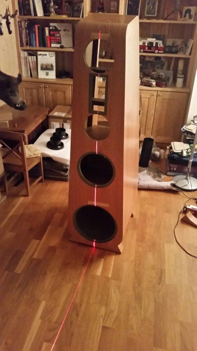

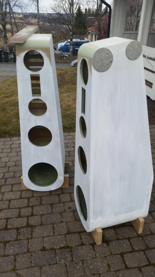

    Detalj av understellet: Flattstål (sortlakkert felt) boret for usynlige hjul".
    Legg merke til at det blir. 2 + 1 hjul på hver høyttaler. 3 punkt vil alltid stå stødig.
    Hensikten med at "utriggerene" er like brede er at det blir "velte-sikring" på bakerste utrigger hvor det er 1 stk hjul.

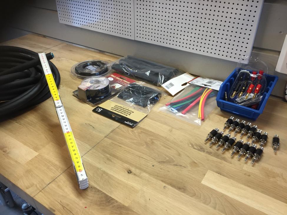

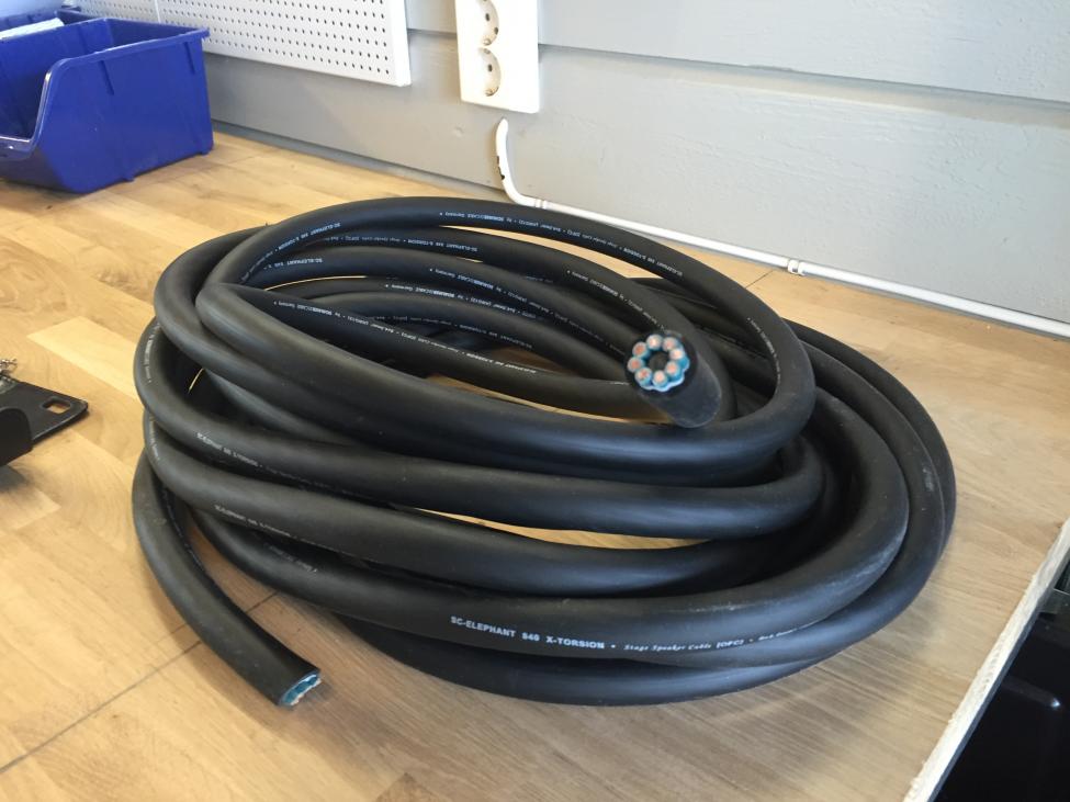

    Med posten kommer Sommercable Elephant 8x4mm2 så blir det litt orden i ledningene.

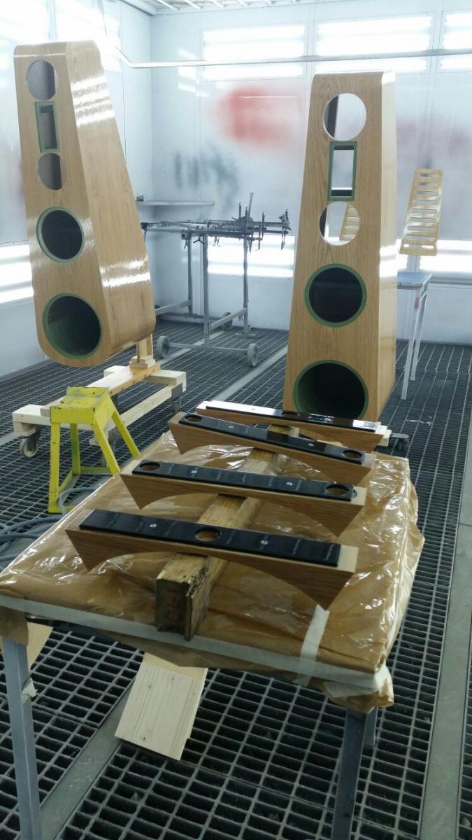

    Litt oppdatering, stafettpinnen for deling er herved...
    Takk så mye til broder Willy S og Øivind O
    for å ha realisert en guttedrøm. Jeg husker så godt anlegget til bruttern
    da han hadde John Curcio Daniel preamp, Borbely Dc 100 monoblokker
    og Proac studiomonitorer. Rush xyz ble spilt og jeg var frelst på særlig ATC
    mellomtonen.

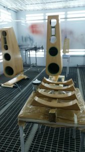

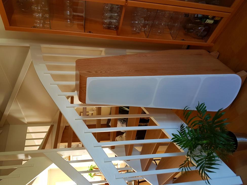

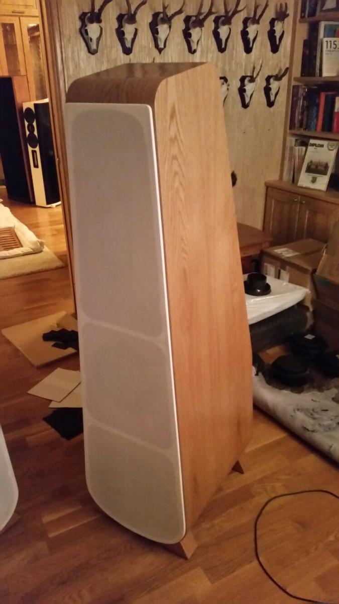

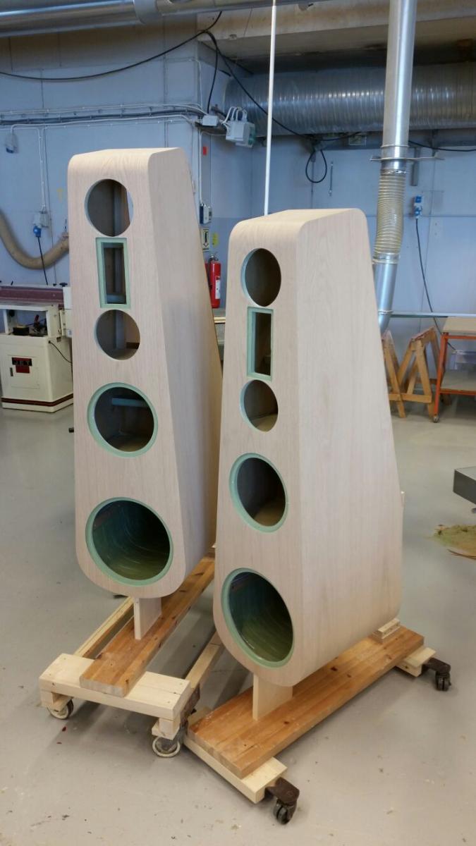

    The Odd One ferdig lakkert og i hvilestilling :)!
    Ramme for stoffront som blir hvit
    I vater med ben på hjul
    Kabler må termineres
    Mvh :)

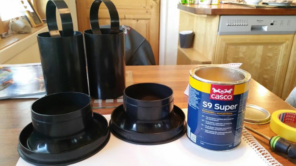

    Ikke mange timene igjen nå Mr OH:). Har nettopp gått en tur opp til naboen, sammen med 4 kalde i en pose. Greit å evakuere huset for noen timer, mens epoxy, Ct-1 og kontaktlim dunster som verst. I morra kveld vil de bli pakket godt i transporteren, klare for en langtur/grillaften hos en Maestro-kokk på Lørdag:) yummi!!!

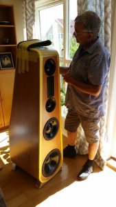

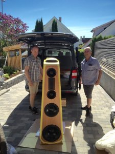

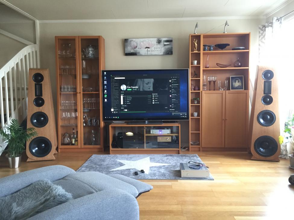

    Høyttalerene er blitt levert, kabling og forsterkere er blitt koblet opp, og jammen ble det lyd også. Jeg forlot W.Sand og mr OH mens de satt og rattet seg inn med ipad i ene hånda, mikrofon i andre, og en haug med instillinger og muligheter via dsp'en sin. Jeg tenker nok at det ikke tar lange tiden før foten er på plass:).
    Takk for koselig prat , flott grillmat og ikke minst en audiofil handel! Lykke til med The Odd one ' s !!!"

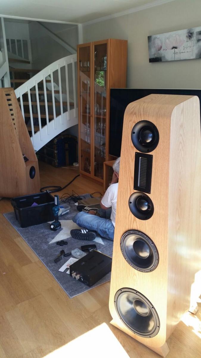

    Ja flotte ble de og jeg er happy the man :)
    Jeg sliter med drivere Dirac vs Asio vs hvem som skal angis som standard etc
    Routing på MiniDsp også en sak........
    Noen som deler kunnskap ?
    Makro
    01.06.2009
    217
    168
    Vollen Asker
    Har lyd!
    Måtte reinstallere Windows 10 og hele sulamitten av software.
    Nå skal jeg ikke ha mer enn nødvendig på denne Pc'n !

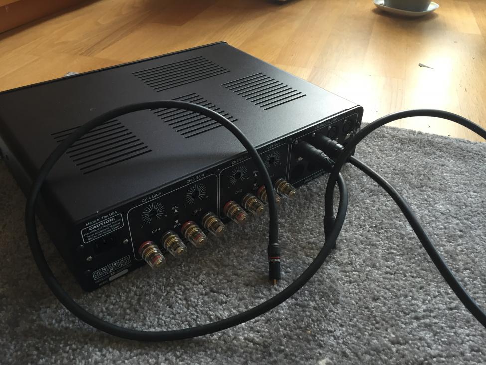

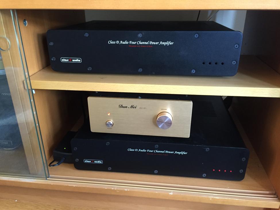

    Forsterkeriet for dagen er :
    Class D 470 SDS 4 kanaler for bass og mellombass
    JLH Klasse A for domene
    Gainclone LM3886 for AMT
    Prøver med følgende delinger:
    80/380/3800 12/12-12/24 db
    Justert følsomheten via output på Minidsp
    Målinger har jeg drevet litt med via Audio Tools og I-mic med rosa støy
    fra J.River.
    Kan hende jeg også bruker Rew denne gangen.
    Førsteinntrykket er veldig bra og det har større potensiale.
    Jeg må bare lære MYE mer selv om ørene har holdt seg sånn tålelig bra :rolleyes:
    Sluttjusteringene blir gjort senere med Dirac live som eneste eq
    Takk til Hornlyd for gode tips !
    Mvh Odd !
