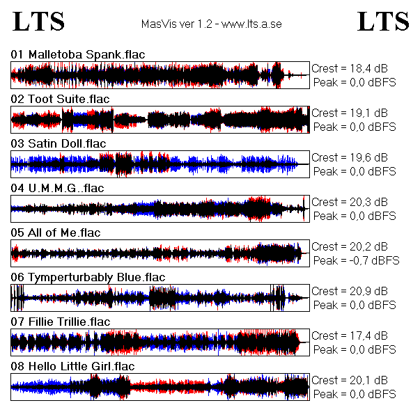

    Duke Ellington - Jazz Party
    Ser heldigvis ikke ut som den har blitt most i limiteren på CD-utgaven her.

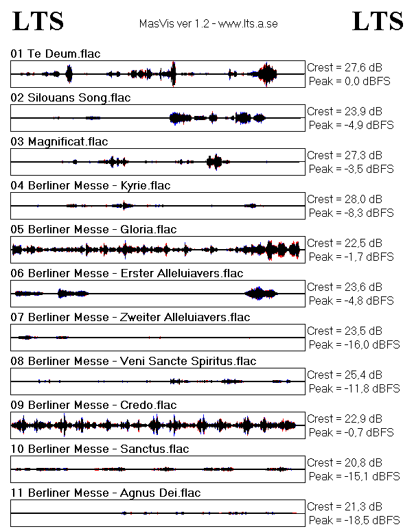

    Her er Erich Kunzel og Cincinnati Pops med Copland's "Fanfare of the Common Man". Som kjent starter den med noen paukeslag som bør kunne vekke de fleste. Telarc har kjørt dem rett i en brickwall limiter, omtrent som de beryktede 1812-kanonene sine:
    Noen som vet om en innspilling med intakt dynamikk?

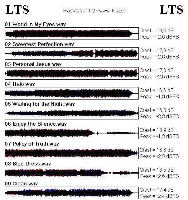

    Jeg kjøpte forleden inn en plate jeg solgte en gang for mange år siden, men savnet den litt. Hadde lyst på noe relativt lettlyttet pop/rock. Selv om dette er/var listerock og gjennomkommerst, låter det bra. Sånn plate som kan stå på repeat uten at ørene blør.
    Tina Turner: Break Every Rule -86

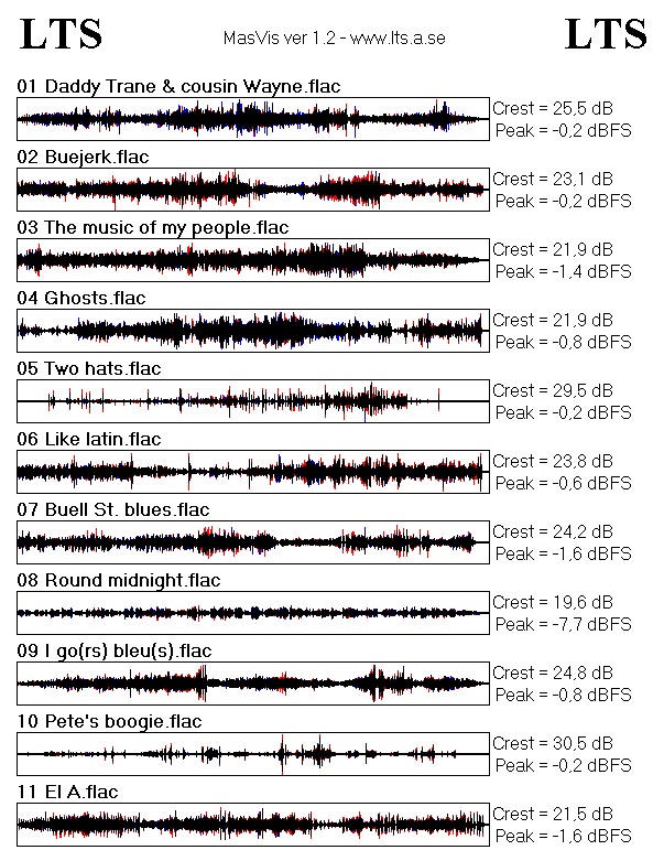

    Eksempel på lydkvalitet fra gullalderen, faktisk litt sen gullalder.
    Super kvalitet på musikkene også.
    Oppfordrer de med fullrange oppsett til foreks. å sette på spor 5 (Two Hats) og lytte etter detaljene i mikro- og makrodynamikken dette opptaket formidler.

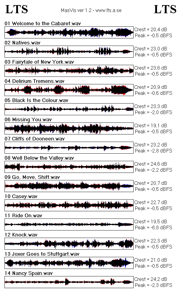

    Nok en gammel helt går i hundene. Tom Russell, "Mesabi", 2011. Omtrent like "loud" som Lucinda Williams' "Little Honey" og Madness' "The Liberty of Norton Folgate". Den klipper såpass hardt at stemmen låter både stresset og stressende. Det er jo litt synd, når det var de episke sangene fremført med barytonstemmen hans som var greia.
    Jeg burde visst bedre enn å kjøpe en ny CD. :p

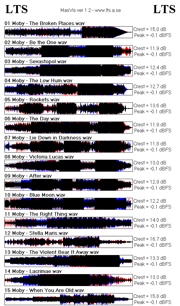

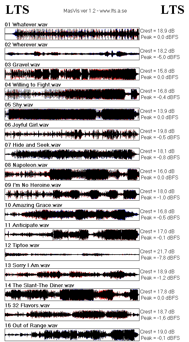

    Satt å hørte gjennom det nyeste albumet til Moby, "Destroyed". Sangene er bra men det låt bare.... ehhh dritt?
    Startet Masvis og fikk bekreftet min mistanke.

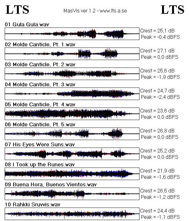

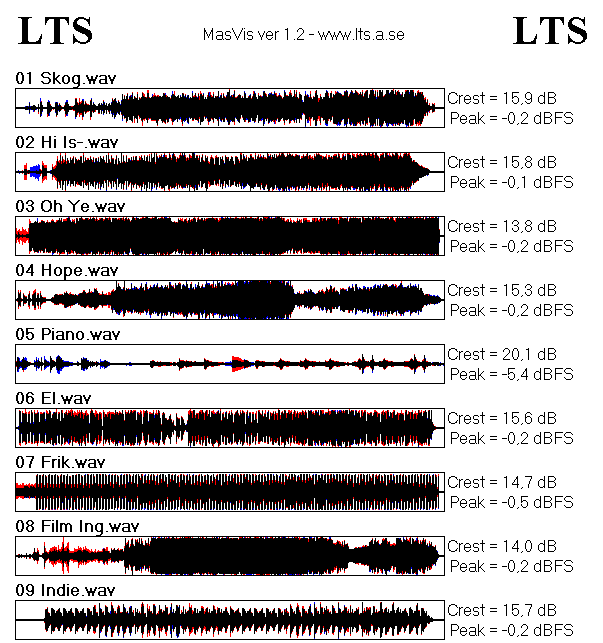

    Nå noe helt annet, Anita Skorgans "På gyllen grunn", KKV 2011:
    Det er nok en kompressor i signalkjeden på noen av sporene, og noen spor toppkuttes av en limiter, men det hele fremstår som en audiofil godbit med masse smådetaljer i lydbildet. En plate å sette på sent på kvelden når det er stille i omgivelsene. Liker du platene til Kari Bremnes, du ha denne. Likevel, det hadde ikke skadet om den var mastret 6 dB svakere heller enn å toppkuttes.

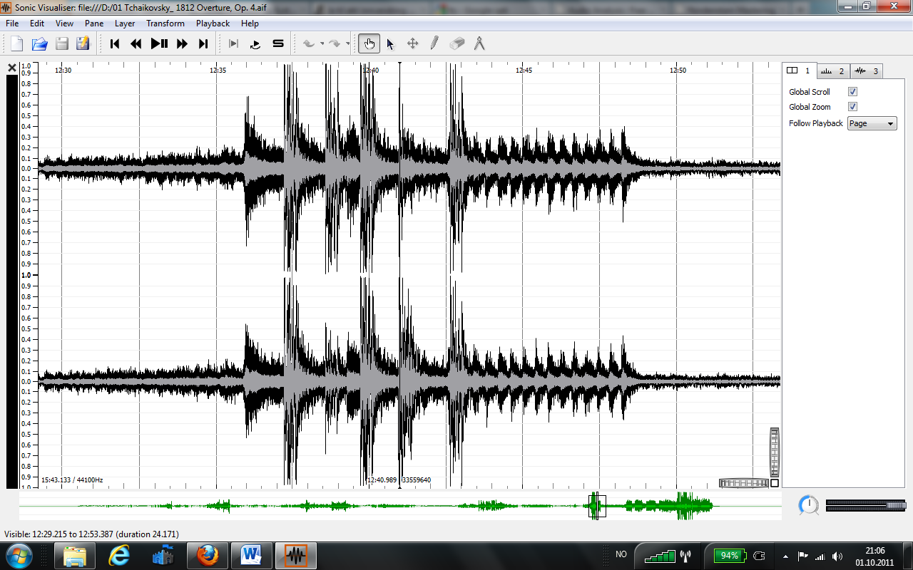

    Jeg ser at fremdeles er det de i tråden som roter sammen komprimering av filer og kompresjon av lyd. Mp3-lyd er et uttrykk som utelukkende bør bety lyden av komprimerte lydfiler, pt 320 kbps eller lavere (jada, jeg vet det finnes høyere i andre lossy formater). Det bør aldri bety hot mastring, slik som det er brukt for et par sider siden om en jazzplate på vinyl.
    Når det gjelder klassisk så ble det tatt fram et ekstrem-eksempel i stad, og det er samme eksempel som jeg nevnte tidligere, men det kan ha vært i tråden for hvilken klassisk musikk man lytter på nå. Utgivelser fra den labelen bør man kanskje være litt obs på, for de var i sin tid laget blant annet for ekstrem dynamikk, en egenskap som åpenbart fryktes på cd.
    Akkurat 1812 har de åpenbart fryktet dynamikken i kanonskuddene, og nå de først har begynt å fingre med det har de gått litt for drastisk til verks. Jeg synes de kunne spart seg. Folk får passe på sine egne høyttalere, vi trenger ikke plateselskapet til å gjøre det i den graden der. Alt i alt tror jeg ikke klassisk er nødvendig å kjøre gjennom Masvis enda. Den dagen kommer kanskje, og advarsel mot slike utgivelser som 1812 er på sin plass, men å gjøre analyse av klassisk musikk til en vane tror jeg er unødvendig.

    Vet ikke hvilken versjon av 1812 dere har men hos meg er ikke kompresjon av kanonskuddene noe tema, at de har rattet resten så lavt er mer problematisk
    Jeg har ingen av dem. Har kun hørt den på vinyl, kompetent avspilt. Når den først kommer opp i diskusjonen må jeg huske å be Dr. Evil spille den neste gang jeg er på besøk på furteloftet hans. Det nærmer seg jo slike temperaturer som er levelige i kombinasjon med monoblokkene hans.

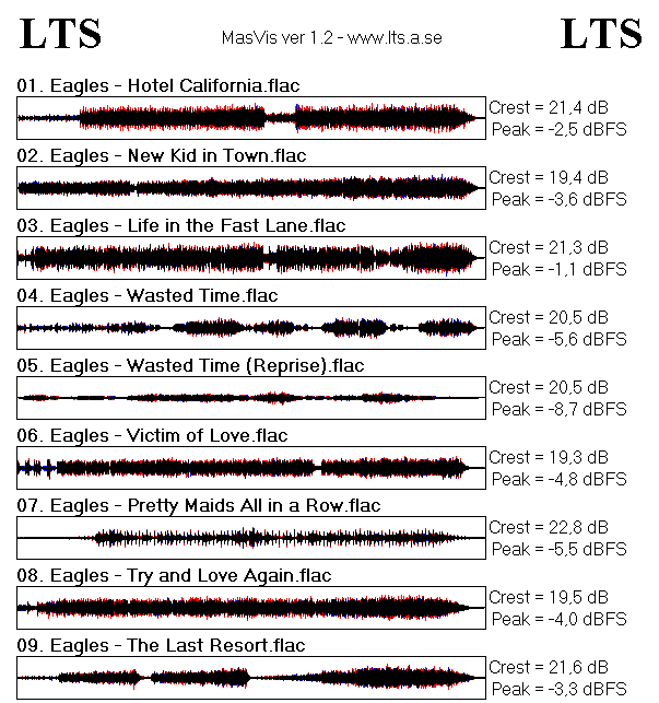

    Vi trenger litt oppmunting i dag tenkte jeg, så jeg legger ut noe som låter BRA.
    Dette er en orignal Asylum CD fra 80-tallet. Sånn skal det gjøres!

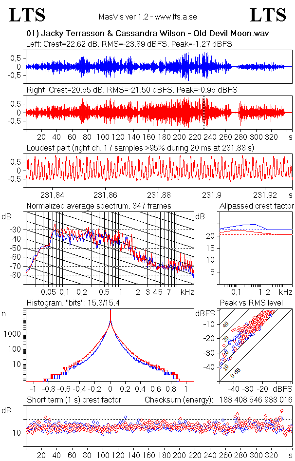

    Her er en godbit. Cassandra Wilson & Jacky Terrasson "Rendezvous". Legg spesiellt merke til spor 5 "Autumn Leaves"
    Dette er en HDCD. Resultatet er kanskje enda bedre når det blir avspilt med HDCD-dekoding?
    ks
    V
    vredensgnag
    ^ Blir enda bedre når den utgis som remaster som er pressa ordentlig. Da blir det mye godord om nyutgivelsen i HiFi-pressen.
    Men du har rett - det er en grunn til at Rendezvous er velansett.
