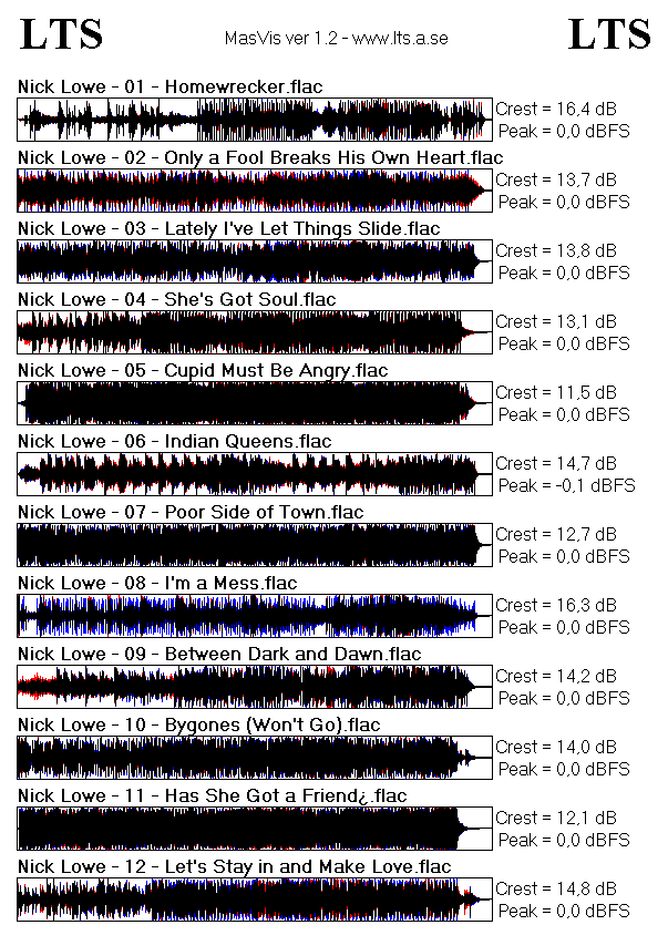

    Apropos Nick Lowe, han er også en av disse hedersmenn som går mot strømmen og skrur lydnivået på platene sine ned over tid. Analysen på forrige side var "At My Age" fra 2007, en plate som låter OK, men her er "The Convincer" fra 2001. Nå forstår jeg bedre hvorfor det var "At My Age" som ble favorittplaten min av disse to. Denne er skviset i hjel:
    Det interessante er at det er mange av sporene på "At My Age" jeg blir gående og nynne på, full av melodiske "hooks" som den er, men her er det bare et par av sporene som fester seg. Det er nok ikke helt tilfeldig at det også er de sporene med mest dynamikk. Lowe er en mester til å skrive melodisk pop, så denne platen kan tjene som et eksempel på at musikalske hooks bare forsvinner når lyden komprimeres ihjel.

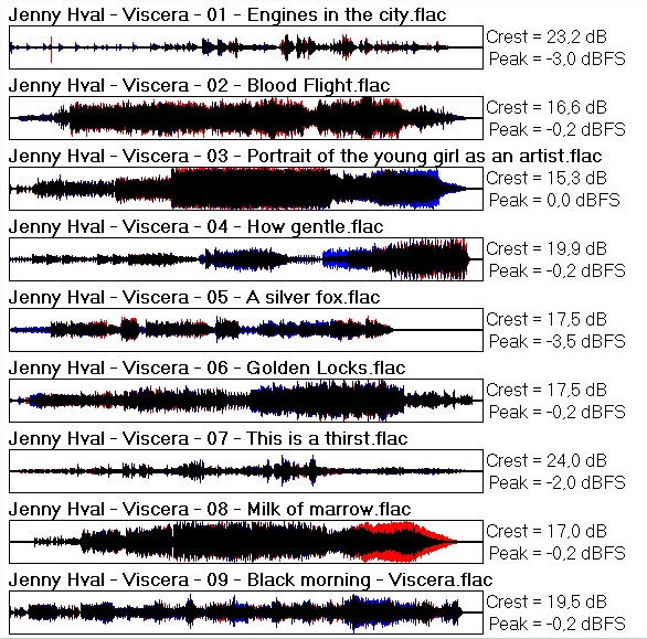

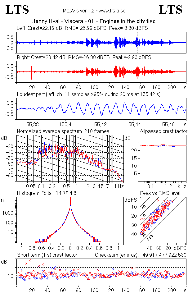

    quad_lars skrev:
    Kan noen legge ut målinger på Motorpsychos Little Lucid Moments og Jenny Hvals Viscera? Begge to er mastret av Bob Katz. Viscera er for tiden heavy rotation på min platespiller. Recomended! 8)
    Ser ut som om Bob Katz kan når han får lov.
    Jenny Hval - Viscera

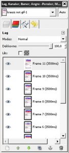

    Hvilket program benytter dere til å lage animert GIF-fil? For min del må det kjøre på Windows XP, virke uten dill og studier og (helst) være gratis.
    Kan man enkelt regulere tiden hvert bilde vises?
    40.697
    44.582
    Automatisk eksport fra MasVis. Se "Save animation..." på File-menyen. Nei, det er ingen kontroll på hvor lenge hvert bilde vises. One Size Fits All.
    G
    Gjestemedlem
    Masvis.
    Du kjører en 'Detailes analyzis of all'. Deretter velger du 'save animation' fra filmenyen når analysen er ferdig.
    Du kan f.eks. bruke Gimp til å endre tiden mellom visningene. (Og sikkert andre redigreingsprogrammer også)
    "In every GIF animation you are allowed to specify the delay between frames. That way you can create a 12 second animation using only a few frames, because the delay does not have to be constant. In GIMP you specify the delay as a layer comment. Just double-click the layer comment in the layers' window and a delay in ms enclosed in brackets ()."
    http://www.gimp.org/tutorials/Simple_Animations/

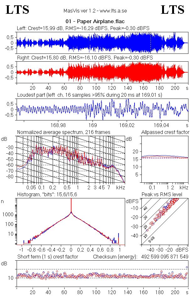

    Jeg skrev et tillegg til svar #739 om tolkningen av resultatene for Alison Krauss & Union Station "Paper Airplane". Kan en av dere se på det?

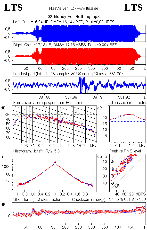

    Mr-T skrev:
    Dette burde sette grilller i hodet på noen og enhver....
    Basert på tallene så ØKER dynamikken med MP3-koding med LAME (160 kbps i dette tilfellet).
    Sang: Dire Straits "Money For Nothing"
    Hvilken eller hvilke CD-utgivelser stammer dine filer fra? "Brothers In Arms" (og utvalgte sanger derfra på samleplater) har jo som diskutert tidligere i tråden, vært utgitt i flere runder med vekslende kvalitet/hell.
    Tillegg:
    Variabel bitrate (vbr) eller fast bitrate? LAME skal visstnok være rigget for å gi best resultater med vbr.
    Mr-T
    CDWMcInSpots skrev:
    Mr-T skrev:
    Jeg vil ikke tro det, siden lossy (data-)komprimering ikke endrer dynamikken i signalet. Men det er kjapt gjort å finne ut av ! :)
    Jeg mener å huske at noen har hevdet at lossykomprimert musikk lyder flatt og kjedelig (i.f.h.t. CD og lossless) eller noe lignende. Har ikke det i så fall sammenheng med (redusert) dynamikk?
    Det gjør det jo også, men tydeligvis ikke pga redusert dynamikk.
    Mr-T
    CDWMcInSpots skrev:
    Tillegg:
    Kommer fra Remastered utgivelse, men det har forsåvidt ikke noe å si for sammenligningen mellom WAV og MP3.......
    LAME parametre: -h -b 160
    CDWMcInSpots
    30.09.2010
    7.551
    567
    Bergensregionen

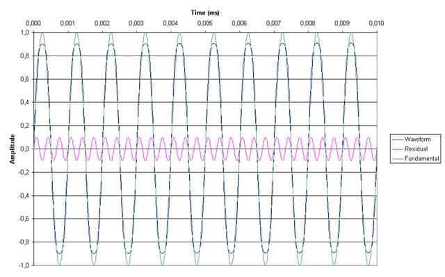

    Lossy datakompresjon kan sikkert påvirke opplevd dynamikk på mange måter, men en opplagt måte er å øke crest factor som Mr-T nettopp viste. Tenk deg at musikken inneholder en sterk tone ved 1000 Hz og en svakere overtone ved 3000 Hz, la oss si 10 % så sterk som den første tonen. Når disse to legges sammen til én bølgeform får vi en litt flatklemt sinusbølge med topper på +/- 90 % av den første tonen, ettersom toppene på overtonen vil være i motfase både ved topp og bunn på grunntonen. Da tenker selvsagt masteringvandalen "Så bra! Her kan jeg skru opp nivået med enda 11 %!!!" Og det gjør han, for alt må jo låte høyere enn alt annet, må vite. Dermed har vi den CD-produserte lyden: to toner som tilsammen blir en litt flatklemt bølgeform, med full utstyring til 0 dBFS.
    Så rippes den CD-en til et lossy format som MP3. Da "tenker" komprimeringsalgoritmen at "Den svake tonen der er det ingen som hører uansett, så den kan jeg fjerne for å spare litt plass." Og det gjør den. Når den tredjeharmoniske overtonen fjernes, blir resultatet en sinus ved 1000 Hz med amplitude på 111 % av full utstyring. Altså høyere nivå og større crest factor enn det opprinnelige opptaket, men også med masse digital klipping.
    Loudness war + lossy compression = a match made in audio hell. Er det noe rart at kidsa tror at musikk skal låte dritt?
    Edit: Her er et bilde av hva som skjer. En ren tone ved 1000 Hz + 10 % tredjeharmonisk ved 3000 Hz gir den litt komprimerte bølgeformen med 90 % amplitude. Fjerner du overtonen, spretter amplituden litt ut igjen.

    Asbjørn skrev:
    Takk.
    Bildet var klargjørende.
    Betyr dette m.a.o. at den originale utgaven av "Brothers In Arms" (som ble solgt på midten av 1980-tallet) sannsynligvis vil klare seg bedre gjennom en runde lossykomprimering? Ditto for andre (helt) ubesudlede opptak (som f.eks. Radka Toneff og Steve Dobrogosz "Fairytales")?
